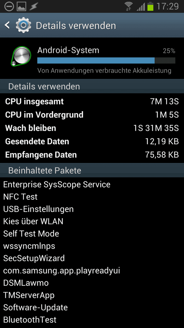

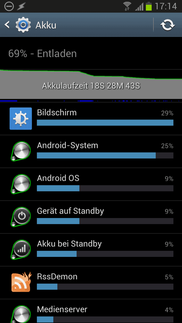

Nein, Mißverständnis. Ich meinte den Hauptverbraucher tagsüber, bei Benutzung. Auf den Screenshot hat zwar das Display noch die Nase vorn, aber knapp. Das war ich so nicht gewohnt. Bei der Auswertung ist die Ruhe für BBS (mein vorheriges Posting) eingeschlossen.
Hilft in diesem Fall auch ein Log von BBS, um herauszufinden, warum sich das Telefon so sehr mit "Android-System" beschäftigt? Noch vor kurzer Zeit war das so ca. 60..75% Screen.

Davon abgesehen ist mein eigentliches Problem die (vermutete?) Zunahme des Akku-Verbrauchs von "Android-System" tagsüber, wenn ich das S3 benutze. Wie finde ich heraus, was wirklich hinter dem Verbrauch durch Android-System steckt?
