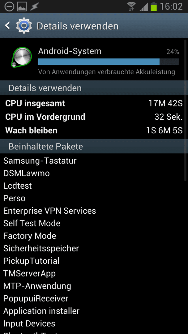

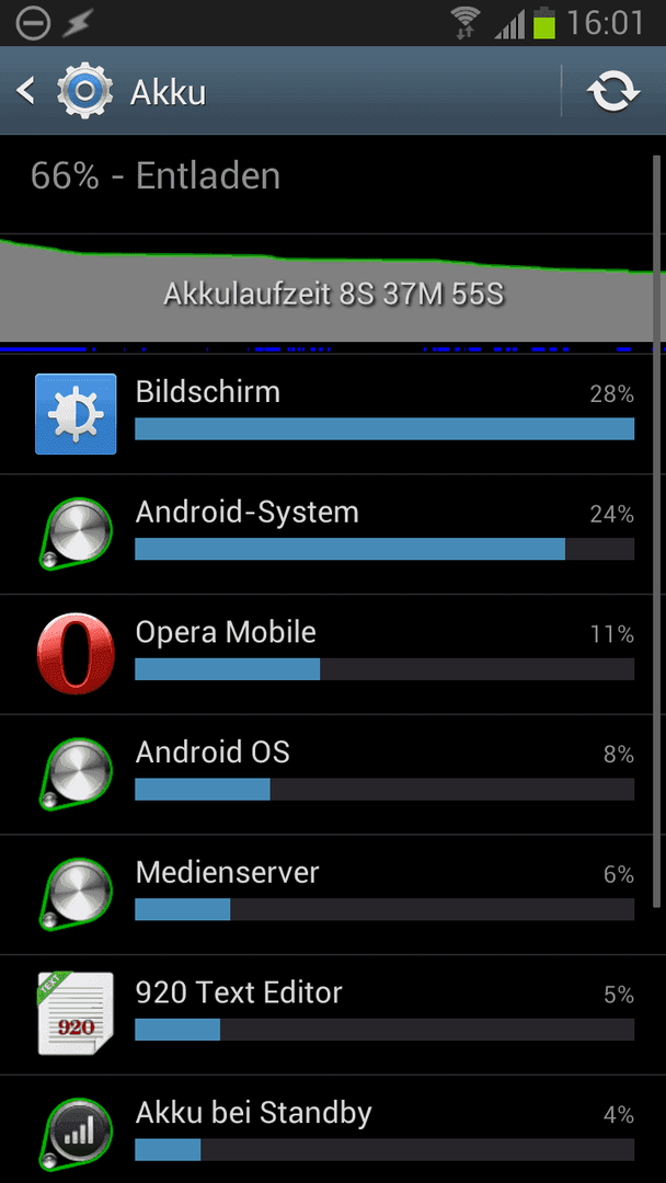

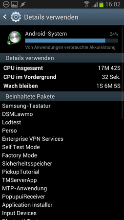

Ich fasse meine Probleme mal zusammen:
  1. Mein Eindruck ist, daß Android-System relativ mehr Strom verbraucht. Da ich den Eindruck habe, daß der Akku auch kürzer durchhält, denke ich, daß der Mehrverbrauch auch absolut ist. Das habe ich hier versucht, zu dokumentieren. Die Gesamt-Laufzeit enthält die Zeit unter 2.
  2. BBS soll ja nur sinnvolle Ergebnisse bringen, wenn es ohne Benutzung des Smartphones aufzeichnet. Deshalb habe ich es mal eine Nacht ohne Ladekabel liegenlassen und das Ergebnis hier dokumentiert.

Ah, das macht einiges klarer.
Also auch ein BBS-Log im Betrieb hilft bei der Analyse wo der Akkuverbrauch herkommt, logisch.
Die Idle-Logs sind ja nur dafür da, um einen Nennwert für den Basisverbrauch des Systems, eben im Idle-Zustand, festzulegen.
Über Logs während des Betriebes lässt sich feststellen wo Strom während des Betriebes verbraucht wird, auch auf welchen Diensten/Apps, auch logisch.
Was bei deinen beiden Screenshots bzgl Android-System noch interessant wäre, wäre wieviel Screen On Zeit du da gehabt hast.
Wenn sich Screen On ungefähr mit der Aktiv-Zeit von Android-System überschneidet, besteht da eigentlich auch kein Problem. Zusätzlich ist eine Laufzeit von 18h, bei einem Verbrauch von 30% Akku auch sehr ordentlich eigentlich.

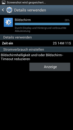

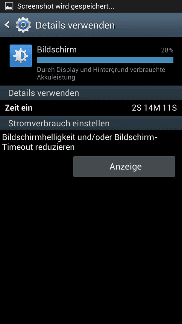

Edit: Das kann ich gleich hier mal nachliefern. Siehe unten.
Davon lag das Gerät ja 7 h 38 m nur in der Ecke.
