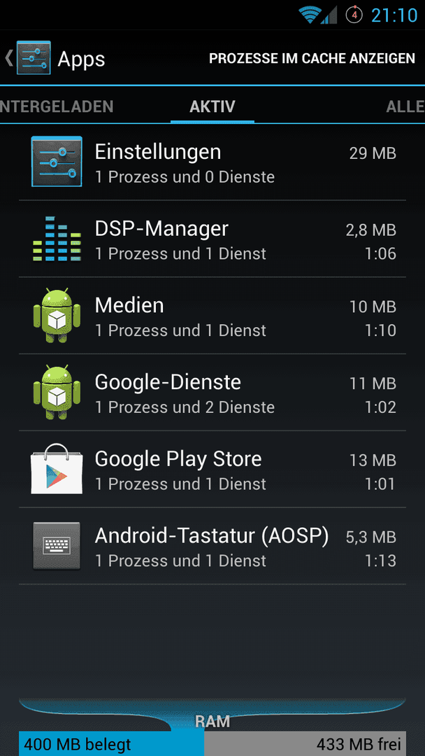

Irgend was neues an Apps drauf? Schau mal welche Apps alle laufen, vielleicht ist daran was zu erkennen.
Unter aktiven Anwendungen war zumindest Google Maps (habe es inzwischen beendet) und Google-Dienste dabei.

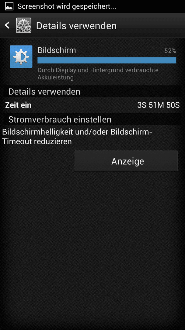

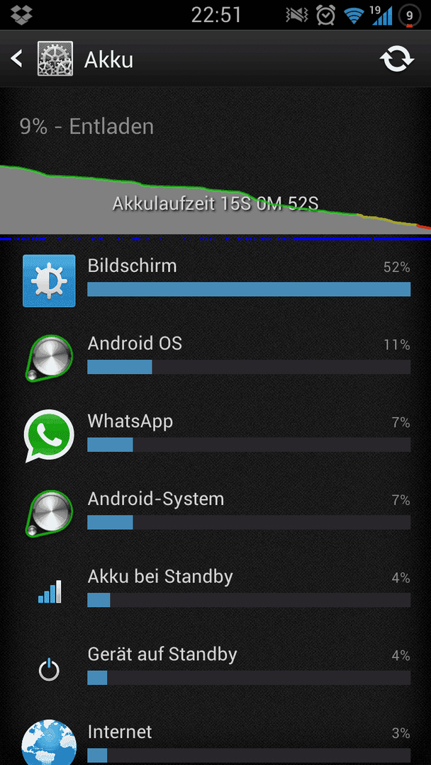

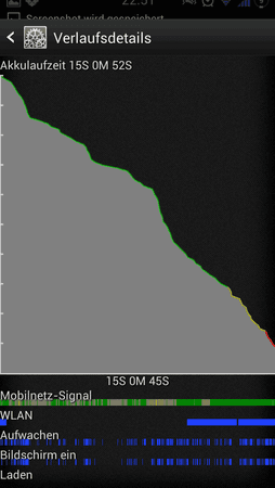

Hab mal ein paar Screens und ein BBS Dump nach einem Tag "normaler" Nutzung gemacht. Vor ein paar Wochen wäre ich jetzt bei noch min. 40% gewesen, aber jetzt ist es fast leer.
Kann auch nicht der AKku sein, nachdem ich Softwaremäßig nichtmehr wusste, hab ich nämlich ein 2400mhA Akku gekauft, aber der hält auch nur unwesentlich länger.
Im moment nutze ich die ROM von Hellsgod mit dem hells-core, davor hatte ich die letzte deutsche Stock, also EMC2 DBT, war aber fast genau so, die hells is jetzt etwas sparsamer.
Hatte auch schon wieder 4.0.4 Stock drauf, war aber genau so. Modem's hatte ich ELLA und EMC2 aber sind beide quasi ohne Unterschied. Bootloader war auch ELLA drauf jetzt wieder downgraded.

Die Deep Sleep zeit ist eher schlecht.
Es ist jetzt nichts eindeutiges dabei...
Mich wundert "deleted_wake_locks" mit 4 Prozent. Also offensichtlich hast du schon einen teil behoben.
Dennoch, deaktivier mal FaceDetectionService, wenn nicht benötigt.
JuiceDefender halte ich ebenso für überflüssig.
Sonst ist der PowerManagerService sehr hoch, d.h. Eine app lässt sich öfter mal wecken...nur keine Ahnung welche...
Ist nfc bei dir aktiviert? Sieht so aus. Macht nicht viel aus, aber wenn es nicht benötigt wird...
Weiterhin sieht es aus, als ob dein Modem ein wenig suboptimal ist..
Irgendwer hatte mir mal getRIL aus dem playstore empfohlen, mir hatte es geholfen. Ist selbsterklärend ;)
Außerdem mehrfach genannt hier ist greenify... Apps hier deaktivieren, die du nicht im Hintergrund brauchst. Das Programm aktiviert und deaktiviert die Apps, wann du sie gerade brauchst, oder eben nicht. Mit etwa Glück, ist der unbekannte wake locker dabei ;)
