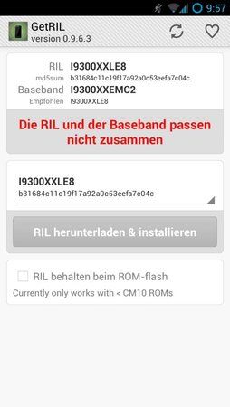

getRIL hat mir geholfen, aber ggf. habe ich durch zufall das richtige Modem gefunden.
Hier gibt es ggf. mehr Hilfe. Ich kenne mich mit dem Modemzeugs nicht aus, aber dein Log zeigt für meine Begriffe leicht erhöhte Werte. Die habe ich halt wie gesagt damit in den griff bekommen. Es reicht wohl schon, wenn an den Funkmasten in deiner Umgebung was gemacht wurde...
btw., hast du Fast Dormancy aktiviert? Das hat bei mir auch mal den Verbrach erhöht, zumindest unter SlimRom

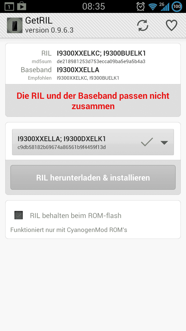

So, also ich hab jetzt aus dem Thread https://www.android-hilfe.de/forum/...em-datenbank-diskussionsplattform.256047.html nochmal das ELLA Modem im Bundle mit der richtigen RIL geflasht, da ich zru zeit EMC2 hatte und defintiv weiß, dass es mit ELLA keine Probleme gab.
Leider zeigt aber GetRIL immernoch an, dass das Baseband und das RIL nicht zusammen passen, aber ich kann auch den Button nicht drücken, wo steht "herunterladen & installieren". Passt das jetzt und ist nur ein bug von GetRIL oder was? Wenn ich was im bundle lade und flashe, sollte es doch passend sein!?
Des weiteren hab ich jetzt einiges Greenified, ausser WhatsApp, Dropbox und meinen Wecker. Dann hab ich mal den Energiesparmodus aktiviert, SmartStay abgeschalten und hoffe mal das hilft jetzt.
FastDomancy ist im moment ausgeschalten.
Edit: Okay, das mit getRIL hab ich jetzt gelöst, es kam auf einmal die Anzeige es kann keine Root-Rechte anfordern, nach einer neu Installation ging es aber jetzt das RIL zu flashen.

Also mi XELLA war ich auch besser unterwegs, damit war fast dormancy auch kein Problem. Leider bekomme ich das nicht mehr so hin, mit dem baseband, das getRIL nicht meckert. Ich muss mir auch mal aus dem besagten Thread was passendes nehmen. Aber derzeit läuft es gut bei mir..."never touch a running System" :D

Bei mir sieht GetRIL so aus (Anhang) ...
Gibts da Empfehlungen welches baseband und welches ril?
Leute, "Getril" stammt aus der Zeit, als das "LG Optimus 2X" Debut feierte. Wurde auch lange Zeit gepflegt, aber schon seit Monaten nicht mehr Samsung spezifisch.
Die App solltet ihr also gnadenlos deinstallieren, da sie falsche Meldungen anzeigt.
HIER gibt es Modem+RIL in einer zip zum flashen, diese passen stets 100%ig.

Wobei ich aus dem XDA Thread die Teile nicht richtig flashen konnte. Weiß nicht warum, aber getRIL hat ebenso Probleme gemacht. Das es alt ist, tat bei mir nicht weh. Bei mir läuft es. ohne das Prog. hätte ich weiterhin die Probleme bzw., ich hätte das Problem des fehlerhaften Modems nicht erkannt...
Aber das kann bei euch anders sein. Mir hat es primär zur Diagnose gedient!
Was mich wundert in dem Thread: "Official CM10.1 uses open source RILs so these Samsung RILs won't be compatible".
ich habe ja jetzt SlimRom, aber mit getRIL offensichtlich eine "normale" Samung RIL geflasht !?
Das sollte doch nun eigentlich nicht gehen...tut es aber?!

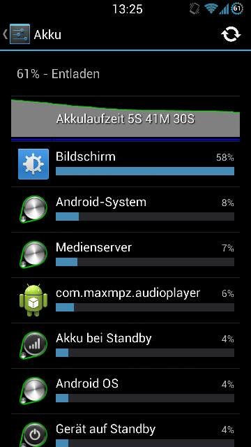

Hey Leute nur eine Frage: Was genau ist dieser Medien Server?
Rom ist UltimaROM 12.0 mit dem neusten Boeffla Kernel
wenn du zb musik hörst
Das zieht voll Akku :/
Kann auch an einer defekten externen SD Karte ODER einer defekten mp3 (oder nen Bild) liegen. Bei ner defekten Datei versucht der Dienst die Datei auf ewig zu scannen.
das wäre dann aber der MediaScanner ;)
Ich weiß nicht, ob 7% von 39% etwas sind um das man sich Sorgen machen müsste :)

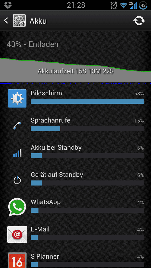

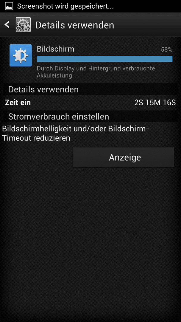

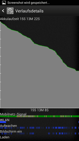

Nochmal ein aktuelles Dump und Screenshots.
Probiere es nochmal ohne getRIL nur mit dem Modem+RIL flashable ZIP ob es damit besser wird mit dem Empfang. Ich versteh ned, wieso das scheiss Ding dauernd wach ist.

Sieht echt nicht so toll aus. PowerManagerService hat sehr viel... Aber was das ist...
Ein wenig auffällig ist auch exchange Service
Und, sehr sehr lange Zeit "Poor Signal".
Das zieht Akku, aber ich weiß nicht (frage für die anderen :confused: ) ob das Wakelocks verursacht...
Auf jedenfall würde ich hier auf Modem tippen. Aber echt nur waaaaage, weil Ich nichts anderes sehe.
Irgendwie konnte man mittels console die PowerManagerService etc. Weiter aufschlüsseln... Hab die Anleitung jedoch leider nicht mehr.
Mfg und viel Erfolg erstmal...

Naja das mit dem Poor Signal liegt an meinem Wohnort. Stuttgart ist eben so klein und ländlich gelegen, dass Vodafone hier nicht viel investiert für eine gescheite Netzabdeckung, verständlich oder?
Aber Modem hatte ich EMC2 und bin jetzt zu ELLA ohne nennenswerte Veränderung, villeicht hat es sich ein wenig verbessert.
Die einzigen Apps die noch nicht greenified wurden sind WhatsApp und Exchange (und natürlich mein Kalender + Wecker). Aber sonst hab ich alles mögliche greenified. Ich verstehs einfach ned. Wenn mir das jemand sagen könnte wie man das "aufschlüsselt" wäre es super. Ich installier mir auch extra ein SSHd um da rumzuspielen, wenn es sein muss.
