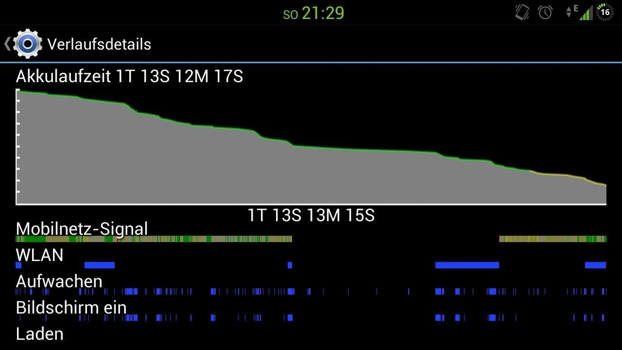

Ist das eigentlich normal das es mir mit sehr wenig Nutzung innerhalb von 8s 48min ganze 50% wegjagt vom akku? Hab ein Samsung Galaxy S3.
Bildschirm war 24min an. Wlan an und Sync an aber war nicht über Wlan verbunden sondern über 3G.
Finde das extrem viel Akkuverbrauch dafür das es nur 24min an war :S

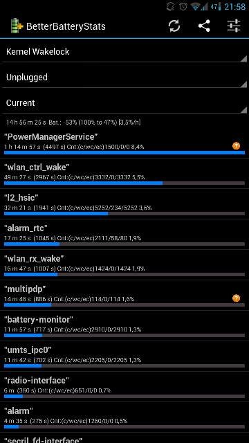

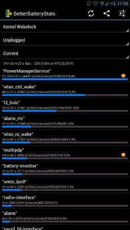

Kann sein das es gefragt wurde, aber ist das normal das diese WLAN wakelocks so hoch sind?

Also, es sieht so aus. Im PowerManagementService sind viele Apps unkludiert, die sich aufrufen lassen. Quasi "Hallo System, alle 5Minuten möchte ich geweckt werden, um XXX zu machen". Und wenn die halt dazu WLAN brauchen, geht das mit hoch. Also, man sollte das nie 10 Schrauben (in deinem Fall jetzt optisch) bezeichnen, sondern immer als Gesamtwerk.

Vielen Dank schonmal.
@creek2k:
Dein Handy geht kaum in den Deep Sleep. Der Wert solle bei >90% sein.
WLAN ist viel zu aktiv. Scheint mir das bekannte Problem zu sein mitm Router, wenn ich mir die wlan_wake Werte so ansehe. Da würde es helfen das WLAN nicht auf ständig zu stellen sondern nur aktiv, wenn geladen wird. Im Standby stellt es dann auf Mobile Datenverbindung um.
Dann noch die doofe Facebook App die ständig funkt und google Maps.
Kannste beides mit greenify eindämmen.
Reaktionen: creek2k und Rob2222
Cirno schrieb:
@creek2k:
Ok dann verstehe ich das doch richtig. Bekannte Problem mitm Router? Was meinst da ? Kenn ich nicht.
Thx schon mal ;)
Thx schon mal ;)
Der Tipp mit der WLAN Einstellung hat schonmal geholfen. Heute Nacht "nur" 20% Akku verloren :p
Hat Jemand nen Referenzwert? Was verbraucht ihr im "Deep Sleep" in der Nacht? Ich kann mich da gerade nicht mehr dran erinnern...:confused2:
0,5 %/h -1 %/h im Standby sollte bei jedem gut konfigurierten S3 drin sein.
Sent from my Samsung Galaxy S3 with Tapatalk 4 for Android Beta powered by hell(s)fire Custom-Rom
Das WLAN Problem hat Rob2222 (222222, ich krieg den Name nie hin :D) festgestellt.
Broadcom Chips im den Routern machen da Probleme. Und man kann das zu 100% feststellen indem man die Datenpakete vom Handy überwacht und dann nach einem bestimmten Prozess abgleicht.
Sein Post ist irgendwo hier in diesem Fred versteckt. Habe ich die Tage mal per google gefunden. Da steht das weitaus besser beschrieben.
Abhilfe wäre nen neuer Router :thumbsup: aber seitdem ich die WLAN Funktion umgestellt habe auf Deaktivieren bei Standby bin ich auf ~0,7/h gerutscht.
Nimm mal greenify...die App in Kombo mit Facebook spart ne Menge. Oder du nimmst anstelle von der FB App "Friendcaster" oder "Fast for Facebook"

Alarms: 8, Intent: com.avast.android.mobilesecurity/.app.account.AccountReportService
com.facebook.katana (): Wakeups: 3
Alarms: 1, Intent: com.facebook.katana.service.19
Alarms: 1, Intent: com.facebook.katana.service.25
Alarms: 1, Intent: com.facebook.katana.service.23
Alarms: 0, Intent: com.facebook.katana.service.13
Alarms: 1, Intent: com.facebook.katana.service.29
Alarms: 0, Intent: com.facebook.katana.service.15
Alarms: 3, Intent: com.facebook.common.util.WakingExecutorService.ACTION_ALARM
Alarms: 1, Intent: com.facebook.katana.service.27
Alarms: 1, Intent: com.facebook.katana.service.17
Alarms: 0, Intent: Orca.KEEP_ALIVE
Alarms: 0, Intent: com.facebook.katana.service.9
Alarms: 1, Intent: com.facebook.katana.service.31
Alarms: 0, Intent: com.facebook.katana.service.5
Alarms: 0, Intent: com.facebook.katana.service.4
Alarms: 0, Intent: com.facebook.katana.service.7
Alarms: 1, Intent: com.facebook.katana.service.21
Alarms: 0, Intent: com.facebook.katana.service.3
Alarms: 0, Intent: com.facebook.katana.service.2
Alarms: 3, Intent: com.facebook.katana/com.facebook.orca.sms.MmsSmsLogExternalMessagesLogic$MmsSmsLogExternalMessagesService
com.whatsapp (): Wakeups: 2
Alarms: 1, Intent: ALARM_MESSAGES_DB_BACKUP
Alarms: 1, Intent: ALARM_ROTATE_LOGS
Alarms: 0, Intent: ALARM_AVAILABLE_TIMEOUT
Alarms: 8, Intent: ALARM_ACTION
Alarms: 0, Intent: com.whatsapp.MessageService.RECONNECT
com.socialnmobile.dictapps.notepad.color.note (): Wakeups: 2
Alarms: 1, Intent: note.socialnmobile.intent.action.DAY_REMINDER
Alarms: 1, Intent: note.socialnmobile.intent.action.AUTO_SYNC
com.google.android.gms (): Wakeups: 2
Alarms: 1, Intent: com.google.android.gms.recovery.WAKEUP
Alarms: 1, Intent: com.google.android.gms.icing.INDEX_RECURRING_MAINTENANCE
com.alarmclock.xtreme.free (): Wakeups: 1
Alarms: 1, Intent: CSR
Network (requires root)
10218 (Wifi) (com.avast.android.mobilesecurity.avast! Mobile Security): 275.0 KBytes 40,3%
10206 (Wifi) (com.facebook.katana.Facebook): 174.0 KBytes 25,5%
0 (Wifi) (0): 105.0 KBytes 15,5%
10220 (Wifi) (com.sand.airdroid.AirDroid): 53.0 KBytes 7,9%
10186 (Wifi) (com.sunnykwong.freeomc.One More Clock Free): 32.0 KBytes 4,7%
10031 (Wifi) (kik.android.Kik Messenger): 18.0 KBytes 2,7%
10019 (Wifi) (Google-Dienste): 8.0 KBytes 1,3%
10178 (Wifi) (com.sec.spp.push.Samsung Push Service): 6.0 KBytes 1,0%
10152 (Wifi) (com.whatsapp.WhatsApp): 4.0 KBytes 0,7%
10183 (Wifi) (com.picsart.studio.PicsArt): 2.0 KBytes 0,3%
10028 (Wifi) (com.alarmclock.xtreme.free.Wecker Xtreme Kostenlos): 1.0 KBytes 0,2%
10155 (Wifi) (com.lidroid.settings.AdvanceS): 468.0 Bytes 0,1%
CPU States
1,1 GHz (): 5 m 22 s 1,1%
1 GHz (): 4 m 54 s 1,0%
900 MHz (): 15 s 0,1%
800 MHz (): 9 m 19 s 1,9%
700 MHz (): 1 m 9 s 0,2%
600 MHz (): 30 s 0,1%
500 MHz (): 45 s 0,2%
400 MHz (): 2 m 17 s 0,5%
200 MHz (): 3 m 54 s 0,8%
Deep Sleep (): 7 h 35 m 38 s 72,2%
Reference overview
ref_custom: Reference ref_custom created 2 h 26 m 44 s (Wl: 33 elements; KWl: 7elements; NetS: 33 elements; Alrm: 10 elements; Proc: 36 elements; Oth: 12 elements; CPU: 12 elements)
ref_current: Reference ref_current created 10 h 30 m 50 s (Wl: 46 elements; KWl: 23elements; NetS: 34 elements; Alrm: 13 elements; Proc: 42 elements; Oth: 13 elements; CPU: 13 elements)
Gibts da noch was zu verbessern? :)
Danke schon mal ;)

Minimalistic hab ich schon deinstalliert und Facebook und kik hab ich greenify jetzt unterworfen :D
Mit Boeffla-Power von meins an deins übertragen und durch Hells perfektioniert!
Was willst du denn da noch verbessern?
Gekritzelt von meinem Note 2 mit Tapatalk 4
Zwischen 0,5 und 1% h ist doch mit jedem s3 drinen. Wie komme ich doch dazwischen mein ich.
Oder ist das 0,5 - 1% pro Stunde in flugmodus gemeint?
Weil 28min awake ist ja auch nicht wenig oder?
Welche app habt ihr um bei Screen off auf mobile Daten umzuschalten?
Bringt es was bei Screen off auf 2g und bei on auf 3g zu stellen falls das auch geht?
Mit meinen Screen On Zeiten bin ich mehr als zufrieden.
Habe gerade 5h 45min Laufzeit, davon 4h 21min Screen On und noch 37% übrig.. :)
Mach erstmal nen log mit greenify aktiviert. Vielleicht biste dann schon in nen sehr guten Bereich und dann erübrigt sich das hellsehen
