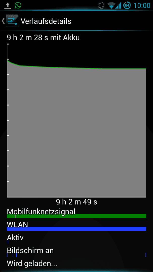

yea, 98,5% deep sleep mit wlan übernacht (8h und 3% verlust).
google sync, hangouts,whatsapp ist an.
und das mit slimbean + temasek.
ne seite zuvor hatte ich schonmal gepostet (auf 3h 0% verlust) aber diesmal übernacht.
hab das gefühl wenn man in den WLAN einstellungen die WLAN optimierung einschaltet, dann bringts das um EINIGES mehr ersparnis bei ner AOSP rom.
Level lost [%]: Bat.: -3% (87% to 84%) [0,4%/h]
Voltage lost [mV]: (4130-4078) [6,2%/h]
Deep Sleep (): 8 h 13 m 54 s (29634 s) Ratio: 98,5%
Awake (): 7 m 16 s (436 s) Ratio: 1,5%
Screen On (): 33 s (33 s) Ratio: 0,1%
Wifi On (): 8 h 21 m 10 s (30070 s) Ratio: 100,0%
der wlan verbrauch war immer ein no-go im vergleich zur sammy rom, aber SO kann ich gut auf samsung roms verzichten :rolleyes2:
akku -> 3000mAh
  • BetterBatteryStats-2013-06-19_095847448.txt
Sehr schön :)
Die WLAN Optimierung habe ich auch aktiv, aber nicht solche schönen Werte.
Wobei man den 3000er Akku berücksichtigen muss, da sind 0,4% auf den Standardakku umgemünzt etwas mehr. Aber trotzdem sehr gut :)

Since 6 h 48 m 41 s
VERSION.RELEASE: 4.1.2
BRAND: samsung
DEVICE: m0
MANUFACTURER: samsung
MODEL: GT-I9300
OS.VERSION: 3.0.80
BOOTLOADER: I9300XXBLFB
HARDWARE: smdk4x12
FINGERPRINT: samsung/m0xx/m0:4.1.2/JZO54K/I9300XXEMD2:user/release-keys
TAGS: release-keys
USER: se.infra
PRODUCT: m0xx
RADIO: I9300XXEMC2
Rooted: true
Battery Info
Level lost [%]: Bat.: -1% (67% to 66%) [0,1%/h]
Voltage lost [mV]: (3925-3922) [0,4%/h]
Other Usage
Deep Sleep (): 6 h 30 m 48 s (23448 s) Ratio: 95,6%
Awake (): 17 m 53 s (1073 s) Ratio: 4,4%
Screen On (): 26 s (26 s) Ratio: 0,1%
Wifi On (): 6 h 48 m 41 s (24521 s) Ratio: 100,0%
Wifi Running (): 6 h 48 m 41 s (24521 s) Ratio: 100,0%
No Data Connection (): 6 h 48 m 41 s (24521 s) Ratio: 100,0%
No or Unknown Signal (): 6 h 48 m 41 s (24521 s) Ratio: 100,0%

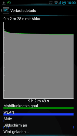

Kodewe, ich glaube du hast den Standortverlauf von Google MAps aktiv, bzw. ebenfalls Google Now noch an. Deaktiviere doch mal beides (im Sinne von in den Einstellungen der Programme deaktivieren, nicht die Apps rauskicken :) ).
Google Now erreichst du, indem du z.b. auf dem Homescreen lange die Menütaste gedrückt hältst.
Am besten in Maps alles deaktivieren, was mit Verläufen und Standorten zu tun hat, z.B. "Ihr Standortverlauf wird automatisch aktualisiert" usw.usf.
Ob das allein für die 5%/h reicht weiß ich nicht, es dürfte aber jedenfalls schon ein bisschen helfen. Mehr seh ich spontan leider grade nicht..
Danke Estoroth.
Das kann was sein. Google Now benutze ich. Darauf möchte ich ungern verzichten,
Bei Google Maps habe ich Standortverlauf etc abgeschaltet. Standortdienste wird dabei nicht beeinflusst. Habe gedacht das hängt zusammen.
Ich mach dann morgen früh nochmal nen test über 3h.
