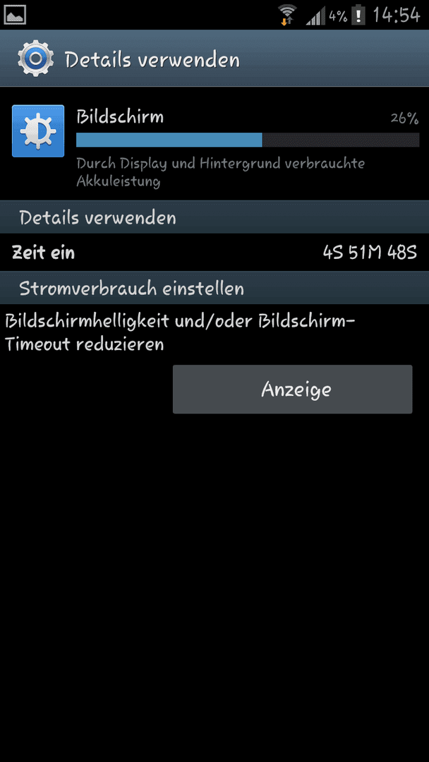

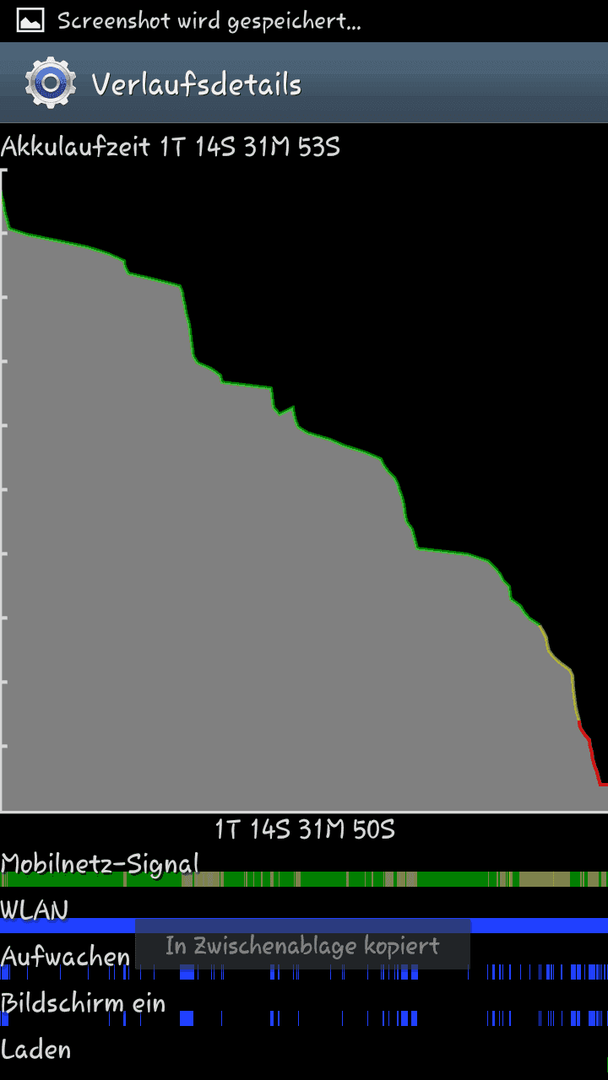

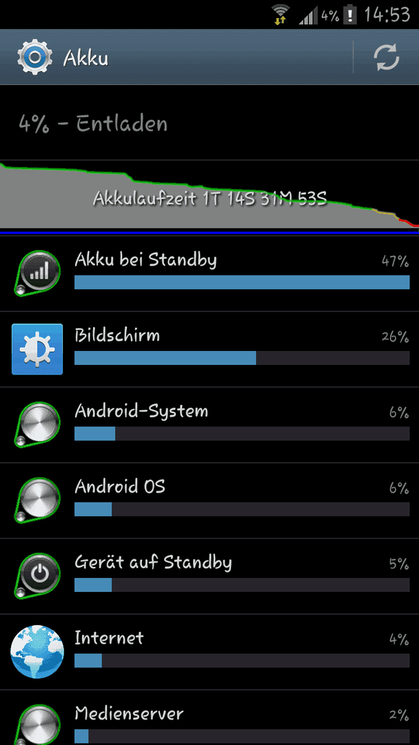

Hier sind mal meine Statistiken nach der ersten Ladung. Ich muss sagen, dass ich positiv überrascht bin! Zwar war ich kaum im Mobilfunknetz am Surfen, aber trotzdem kann sich die Laufzeit echt sehen lassen. Mein MS2 liegt derweil leer aufm Nachttisch obwohl ich nichts mit ihm gemacht habe ;)
Stock+Root+CWM
1 Minute Screen-Auto-Off + Stay Awake

EDIT: Das ist jetzt blöd, daß dieser Thread in den Akkuthread hineingeschoben wurde.
Es geht hier um den scheinbar relativ hohen "Akky bei Standby" Prozentwert in der Akkustatistik.
Huhu,
ich glaube die Ursache ist gefunden. Es gibt jetzt dazu einen Threas bei XDA-Devs. Link.
Der Stromverbrauch für die Akkustatistik wird ja nicht gemessen, sondern errechnet. Die Telefone kriegen vom Hersteller eine Aufstellung, welche Madule wieviel Strom verbrauchen. Die Akkustatistik schaut dann nur noch, wie lange die jeweilige Komponente in Betrieb war, und multipliziert das mit dem vom Hersteller in einer Tabelle gelieferten Stromverbrauch des Moduls.
AndreiLux hat jetzt mal in der power_profile.xml geschaut, da ist Radio (die Funkmodule) mit 34mA angegeben. Beim S2 war es noch was um 3mA. Beim Nexus S sind es auch 3.4mA. (LINK)
Es liegt hier sehr nah, daß da versehentlich der Punkt verschwunden ist, und die Akkustatistik nun denkt, das Radio würde 34mA verbrauchen.
Ich habe bei mir die power_profile.xml (ist in der framework-res.apk) auf 3.4mA verändert und der "Akku bei Standby" Spuk ist vorbei.
"Akku bei Standby" ist nun in einer Größenordnung wie "Gerät bei Standby" und das passt ganz gut zu meinen Erfahrungen von meinen Androiden.
Bemerkenswert in dem Zusammenhang ist zu erwähnen, daß die Genauigkeit der Akkustatistik mit der Genauigkeit dieser Tabelle steht und fällt. Leider geben sich die Hersteller bei der Erstellung der Tabelle nicht immer ausreichend Mühe, wie es scheint. In der Tabelle vom S3, die AdreiLux von XDA betrachtet hat, waren wohl noch die Stromverbrauchswerte für verschiedene CPU-Taktraten gleich. Dianne Hackborn (Google Dev), die das System programmiert hat, deutete in ihrem Blog auch schon an, daß manche Hersteller es mit der Tabelle wohl nicht ernst genug nehmen.
Wie dem auch sei, nach Korrektur des Radio-Wertes auf den (vermutlich) richtigen Wert ist "Akku bei Standby" wieder OK.
GANZ WICHTIG zu erwähnen ist, daß es nur ein Rechenfehler ist, der zur falschen Akkustatistik führt. Das Radio verbraucht NICHT mehr Strom. Daher sind die real erzielten Standby-Zeiten beim S3 ja OK. Nur die Statistik stimmt eben nicht.
