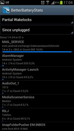

nein das ist nicht normal ;) lade dir mal betterbatterystats auf das gerät. lade es voll auf und wenn der akku fast leer ist, speicherst du den log un postest den hier. so kann man dir bestimmt helfen ;)
vermutlich fb, sync, push, etc... die übliche partial wakelock verdächtigen.

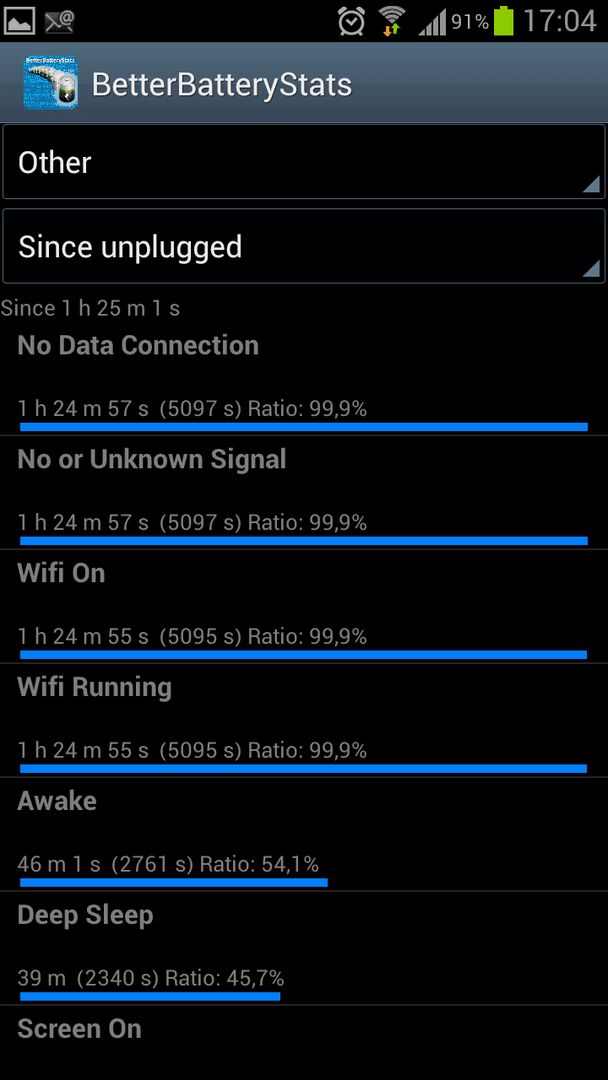

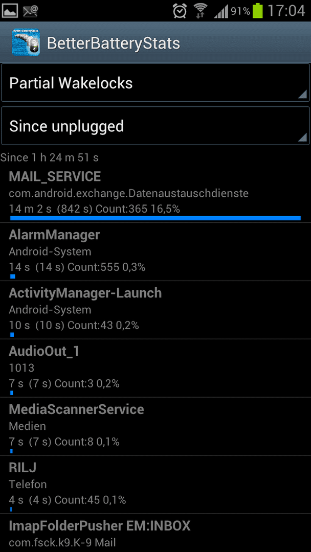

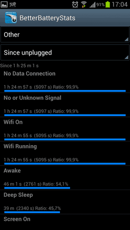

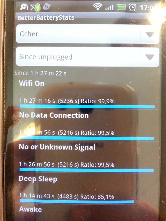

ich melde mich nochmal, ich habe einmal einen kurzen Test gemacht und beide Geräte (HTC Desire) und das S3 aufgeladen und im gleichen Moment vom Netzteil getrennt.
Die Synchronisation ist der beiden eingeschaltet, WLAN auch.

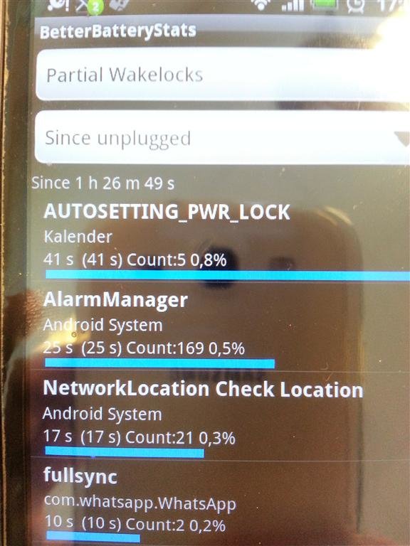

Bei den Kunden synchronisiere ich beim HTC Exchange (Mail und Calendar) via push sowie das Googlekonto und Whatsapp.
Beim S3 synchronisiere ich die gleichen Konten, beim Samsungaccount habe ich alle Haken entfernt.
Anbei die Bilder der entsprechenden Auswertungen.

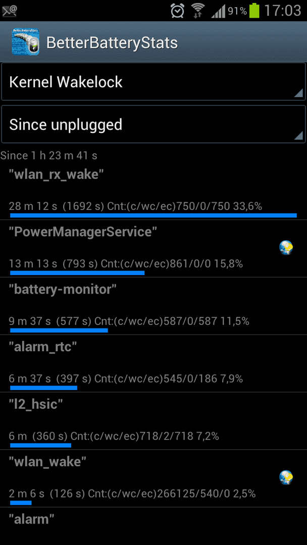

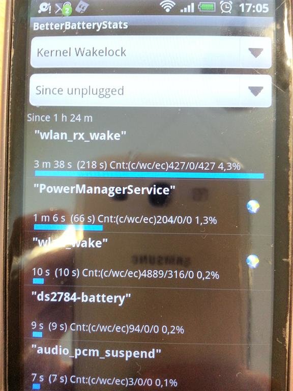

Was mich wundert sind die permanenten Wakeups des S3 im Gegensatz zum Desire, welches auf die Laufzeit von1 h und 27 min eine Deep Sleep Quote von 99,5 % hat, das S3 hingegen nur von 54,1 %.
Was kann das sein, welche Einstellungen sind da verkehrt, liegt das an irgendwelchen Programmen...
ich bin irgendwie echt genervt, weil ich das Gerät so überhaupt nicht nutzen kann und die wirklich nicht erklären kann woran es liegt.
Derartige Probleme hatte ich beim Desire nie...
ich nutze hier Apex launcher mit einem Wetter Widget (Fancy Widget) und es sind naturgemäß ein paar mehr Epson verliert, die aber eigentlich nichts machen...
Das Gerät ist nicht irgendeine Weise verändert, also absolut Stock...
Ich glaube ich brauche für dieses wundervolle Telefon eine Anleitung wie man es überhaupt von Anfang an einrichtet um es gebrauchen zu können ich fühle mich derzeit das hilflos und habe bereits anders zurückgeben gedacht...
interessant ist auch der Unterschied zwischen den Prozessen
wlan_rx_wake auf dem desire 4%
auf dem S3 33,6 %
dort muss doch irgendwo das Problem liegen, welches ich hier habe.
Beim S3 habe ich bei Standortdienste nur in Haken bei Standort-und Google Suche, beim Desire sogar bei Wireless/Mobilfunk zur Standortbestimmung nutzen...
ich hoffe ihr könnt mir mein Tipp geben, damit das Gerät, gerne auch nochmal durch komplettes Zurücksetzen in einen Zustand versetzt, der es nutzbar macht. Anbei einige Bilder...

Das sieht echt sehr komisch aus.
Ich habe gerade mal dieselben Screens bei mir gemacht.
Mach mal einen kompletten Wipe, schau auch mal bei den WLAN Settings, meine habe ich angehängt.
Reaktionen: holau
Dieses "wlan_rx_wake" wurde auf xda und hier schon eine menge durchgekaut und noch nie richtig geklärt.
viele meinen es hängt mit der ip vergabe zusammen, bzw. mit dhcp.
hast du eine dynamische IP? dhcp aktiv?
wenn ja, gib mal die IP manuell ein bei den wlan einstellungen und schaue ob es besser wird.

Grins, grins, soweit ich das hier im Forum gelesen habe, beruhen die Verbrauchsangaben der einzelnen Programme auf Herstellerangaben, die %al, gemessen am Gesamtverbrauch hochgerechnet werden. Also kein realer Verbrauch, sondern Verbrauchsannahmen. Angeblich sind die vom Galaxy S3 verwendeten Werte ehrlicher. Also solche Vergleiche kannste in der Pfeife rauchen, Forum lesen bildet. :thumbsup:
@Sascha46: da bin ich ja beruhigt, nicht ohne Grund beunruhigt zu sein. Ich werde das ding mal wipen bzw bin schon dabei...
@dogg ich wipe und sehe mal weiter, vielleicht geht es ja dann
@sapp deshalb habe ich ja die Werte von BSS genommen und darüberhinaus sitze ich im Büro und arbeite und kann nicht das ganze forum lesen und wünsche mir nur ein arbeitstaugliches Handy... dein Betrag hat mir nicht geholfen..
allen anderen Danke für die Hilfe und mal sehen wie es sich nach dem wipe macht....

Ja, so muß Technik sein, lol, Spaß beiseite, du kannst zwar Äpfel und Birnen mit dem gleichen Programm messen, aber es bleiben doch Äpfel und Birnen. Das Galaxy S3 hat einen neuartigen Bewegungssensor eingebaut, dieser reagiert leider auch mit einigen Programmen, die eigentlich nicht aktiv sind, bis jetzt bekannte Übeltäter Navigon (o.ä. Navigation über GPS), Maps, sämtliche Funktionen mit Kompass und usw.. Kann ganz leicht 20% - 30% deines Verbrauchs ausmachen. GPS aus (nicht auf Stand-by), bei allen Programmen die GPS benutzen soweit wie möglich Internetzugang kappen. Die brauchen zum Funktionieren oft keinen, oder nur einen Internetzugang. Kann man in den Griff kriegen und die Kiste macht trotzdem Spaß. Es sind also nicht nur deine Kinder die hinter deinem Rücken mit der Kiste spielen und Strom verbrauchen, sondern es gibt da auch immer noch größere Kinder.:razz:

ich habe gewiped und wesentliche weniger wakeup gesehen auf den ersten blick... ich werde berichten

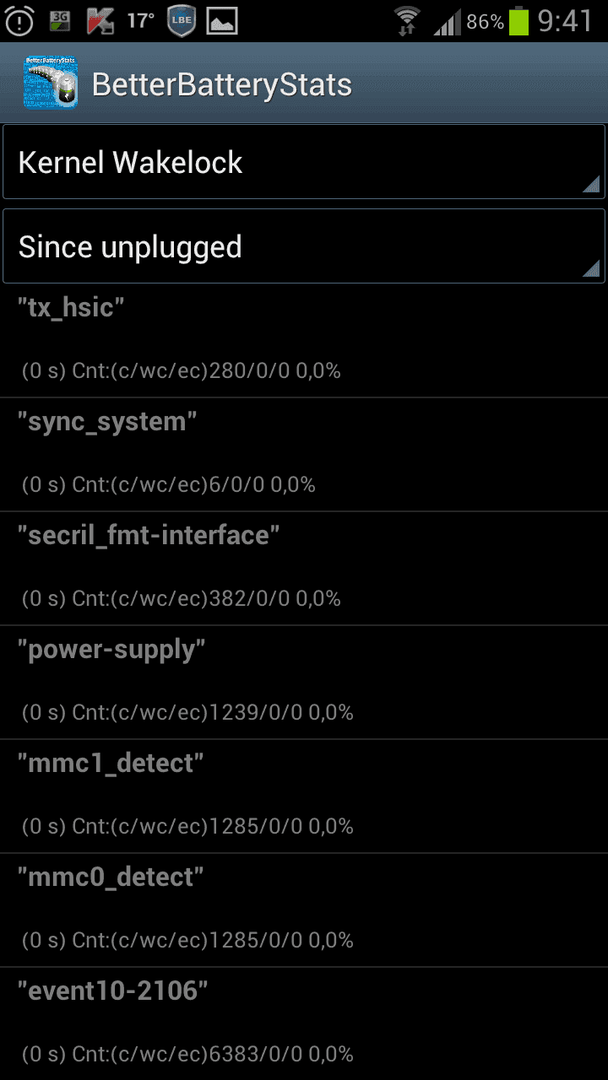

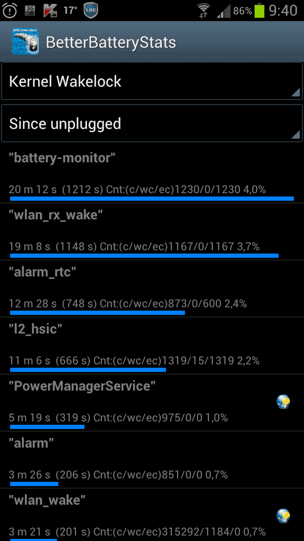

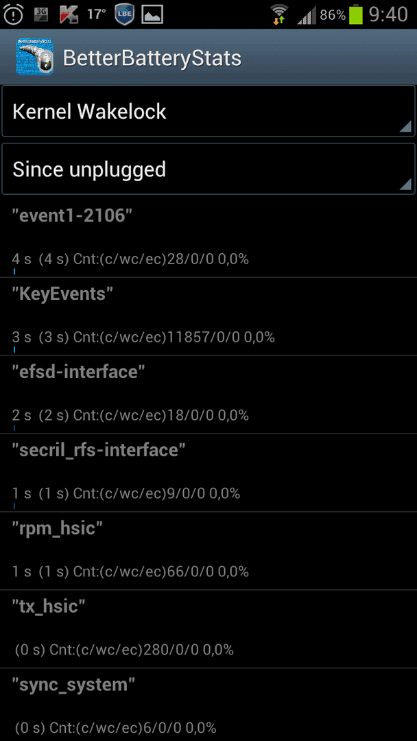

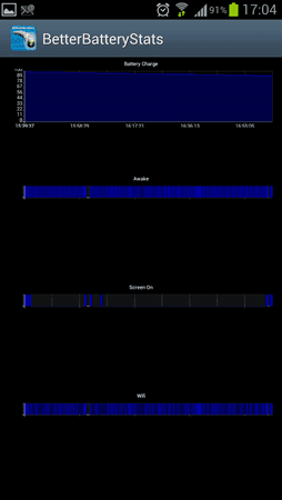

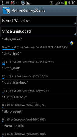

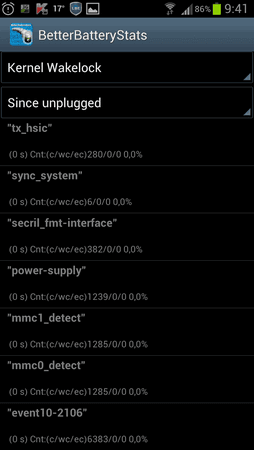

Meine Akkulaufzeit:

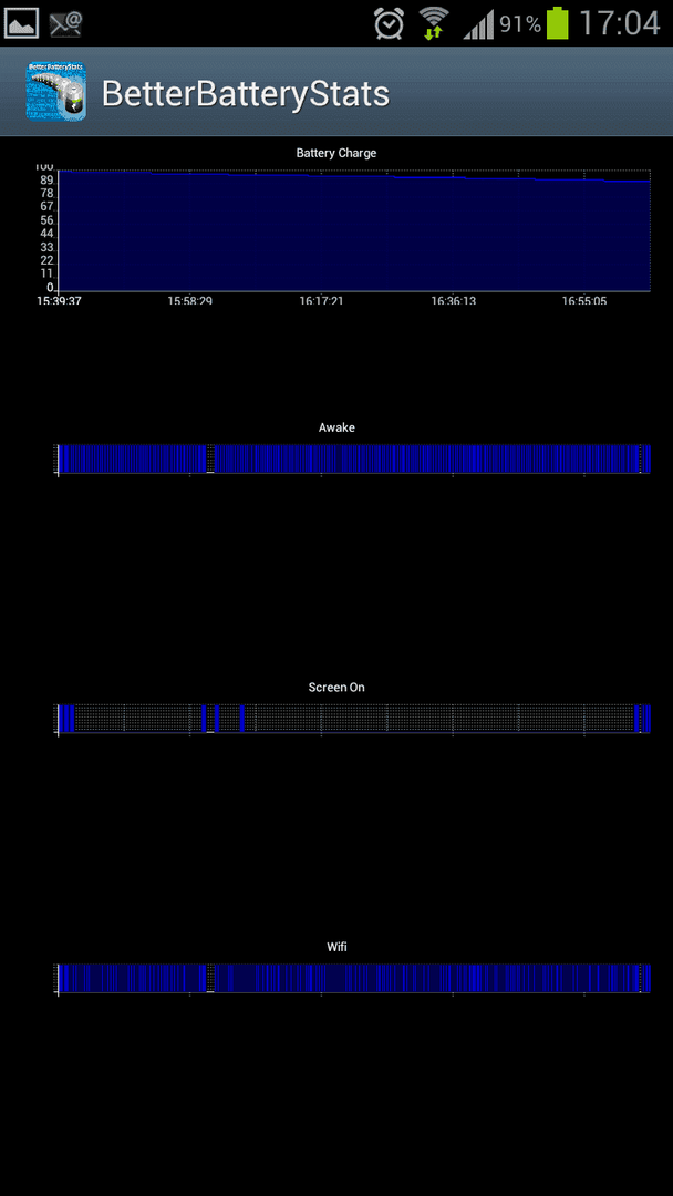

Also ich hab das Gefühl irgendwas passt bei mir nicht so ganz, da ich nachts während ich schlafe in 8,5h 12% vom Akku verliere. Hier mal meine Bilder von BetterBatteryStats:
