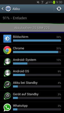

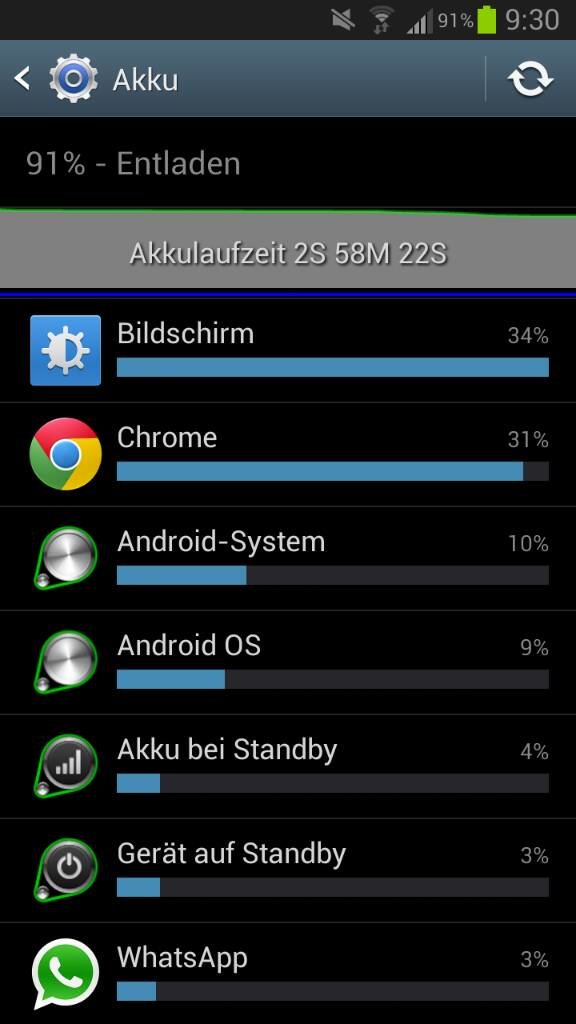

Chrome verbraucht bei mir in den letzten Tagen extrem viel obwohl ich nun mal alle Daten etc gelöscht habe.
Was könnte das Problem sein?

TylonHH schrieb:
Und Ortungsdienste von Google ausschalten wenn diese nicht benötigt werden.
Den Spoiler kannst du (bitte) auch nachträglich einpflegen.
Wie kann man diese Dienste abschalten?
Danke für die schnellen Antworten :)
Den Google Standort Verlauf werde ich mal abschalten. Aber Google Now hab ich gar nicht aktiviert. Macht es da trotzdem Sinn jenes zu greenifyen?
Als Datenverbindung habe ich generell nur 2G laufen und schalte sofern ich es benötige manuell auf 3G etc. um da mir der Wechsel beim 2G Toogle zu lange gedauert hat ( teilweise 15-20 sec. )

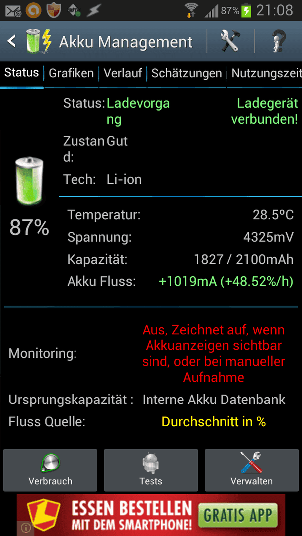

Hi,
nur mal zur Auflockerung.
Nicht alle Billige Chinakabel sind Schrott.
Nachdem mein Originalkabel immer weniger zum laden zu gebrauchen war, habe ich mir unter anderem so ein billiges China Kabel aus dem Netz bestellt.
Mit dem wird das S3 nun wieder mit ca. 1A geladen. :)
48,52%/h bedeutet das das ganze in runden 2 Stunden geladen sein sollte, falls es mal richtig leer wird.
Gruß, Rudi
Aber ein solches zu finden ist gar nicht mal so leicht...
Hatte mir bei Amazon 2 Lader des S3 mit Kabel bestellt, die Lader waren auch ok, aber die mitgelieferten USB-Kabel waren nicht die vom S3 sondern andere, die wieder nur 500mA durch ließen...
Toll... :mad:
Gut, daß man dort zurück senden kann...
