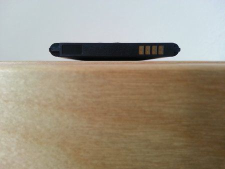

Hatte Euch doch versprochen mal ein Billd von meinem aufgeblähtem Akku einzustellen... :rolleyes2:
Der neue von PolarCell macht bis jetzt einen sehr guten Eindruck.
Bei meinem Normalen verhalten, wenig Nutzung, habe ich bei BBS oft einen Status von 1,0 bis 1,4 % und er hält jetzt sogar drei Tage....
Ich weiß, dass ich das S3 nicht wirklich viel benuzt habe! Aber als ich den alten getestet habe habe ich das Handy genauso wenig benuzt...
Ich bin momentan sehr zufrtieden mit dem PolarCell Akku. :cool2:
Was sagt samsung dazu? Oder kein Bock wegen 20€?
Wie meinst Du das...? Sollte ich Samsung darüber mal informieren...
Naja, hast du noch Gewährleistung? (unter ein jahr alt).
Oder halt Samsung Garantie (freiwillig von denen bis 2 jahre).
Bei ersteren kannst du dich auch an den Verkäufer wenden, aber ich würde mir den bezahlen oder umtauschen lassen.
Und die sache mit den Akkus ist denen in der Regel sehr unangenehm... Mach viele Fotos und schicke die erstmal an samsung (und giga und Gizmodo ;) ). Gucken was die sagen.
Die gesetzliche Gewährleistung ist zwei Jahre. :cool:
Nach einem Jahr mit Beweislastumkehr, ist in der Regel nicht zu beweisen, dass der Fehler von Anfang an bestand, daher habe ich mir das mal gespart ;)
Zu viel Sonne, unsachgemäße Lagerung... So etwas müsste man wiederlegen können und das ist so gut wie unmöglich und ich würde es wegen 20€ nicht mal versuchen :D
Aber erstmal nett nachfragen kann man ja...
Reaktionen: Jogifox
Ich hab einfach mal über die Samsung Support Seite eine Mail mit Foto verschickt. Mal sehen was sie Antworten...:rolleyes2:
