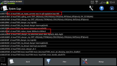

Vorwort: Es mehren sich Meldungen von S3-Usern, die ihr S3 nicht mehr vernünftig laden können und irgendwann ist es so leer, daß es gar nicht mehr angeht.
Teilweise liegt das an defekten USB-Buchsen im S3, womit keine stabile Verbindung mehr hergestellt werden kann. Scheint eine kleine Schwachstelle im S3 zu sein.
Teilweise ist aber auch "nur" das Netzteil defekt.
Erste Hilfe bei Ladeproblemen: Steckt das Netzteil ab und steckt es wieder an und laßt das Handy und das Kabel dann ruhig liegen. Wenn das S3 ausgeschaltet ist, verzichtet auf Einschaltversuche, wenn der Akku noch leer ist. Denn wenn die USB-Buchse einen Wackelkontakt hat, kann das dazu führen, daß bei jeder Berührung der Ladestrom in Schritten bis auf 0 heruntergefahren wird. Hochgefahren wird er leider nicht mehr automatisch, dafür muß man erst wieder das Kabel abziehen und erneut anstecken.
Es kann auch helfen, einen Bleistift oder Kugelschreiber unter den eingesteckten USB-Stecker zu legen, sodaß das Eigengewicht des S3 den Stecker leicht anwinkelt, was etwas zusätzlichen Anpreßdruck auf die PINs bringt.
Desweiteren lese ich oft vorschnelle Schlüsse, wie "es kann nicht an der Buchse liegen, es lädt ja manchmal bzw. ein anderes Netzteil lädt ja. Und genau das spricht ja gerade für ein Kontaktproblem in der USB-Buchse, denn die Kabel/Stecker sind ja auch nicht 1000%ig gleich. Sie haben zwar den gleichen Standard, aber es gibt immer minimale Toleranzen.
Jetzt lasst den Stecker von einem HTC Ladegerät bei den Pins 0,1mm dicker sein, und die Kontakte werden da etwas besser aneinander gedrückt und schon hat man keine Probleme.
Das generelle Problem ist dann aber immer noch die Buchse des SGS3, denn die sollte eigentlich mit allen Steckern innerhalb der Toleranzen reibungslos funktionieren. Tut sie es bei einigen nicht, ist die Buchse eben nicht OK.
Ich will damit nicht sagen, daß es immer die USB-Buchse ist. Allerdings viele Problembeschreibungen die ich bezüglich Ladeproblemen lese passen da einfach logisch rein.
Ladeprobleme können unter anderem folgende Ursachen haben:
(A) -USB Verlängerung benutzt und daher kaum noch Spannung am S3
(B) -USB Buchse defekt und diese hat keinen vernünftigen Kontakt/Wackelkontakt
(C) -Netzteil liefert zu hohe Spannung, das S3 blockiert das Zuschalten
(D) -Netzteil defekt
(A) behebt ihr, indem ihr keine USB Verlängerung benutzt.
(B) und (C) könnt Ihr unter Android 4.0.x Ice Cream Sandwich (ICS) mit OS Monitor einfach diagnostizieren.
-"OS Monitor" aus dem Market installieren
-"OS Monitor" Starten
-MENU => OPTIONS => "View Log" auf "dmesg"
-darunter Filter (dmesg) =>
=> Enable Filtering aktivieren
=> TAG FILTER öffnen und 77693 eintragen
Dann raus aus den Einstellungen und auf das Message Tab nach unten scrollen.
Netzteil anstecken.
Um (B) zu prüfen wackelt ihr jetzt vorsichtig am USB-Stecker. Erzeugt jedes Wackeln neue LOG-Einträge hat die USB Buchse oder das Kabel ne Macke. Normal sollten da keine neuen LOG Einträge entstehen, wenn man am Stecker wackelt.
Um (C) zu prüfen, schaut ihr, ob in dem LOG oder im MISC Tab daneben irgendwas von Over Voltage (Protection) steht. Dann ist die Eingangsspannung nämlich zu hoch und das S3 weigert sich aus dem Grund, das Netzteil an die Systemelektonik durchzuschalten.
(D) prüft ihr, indem ihr irgendein anderes Gerät/Handy mit dem Netzteil ladet.
An dem OS Monitor Log kann man auch erkennen, wenn das S3 die Stromaufnahme begrenzt. Das sieht dann so aus wie hier: Link
Das passiert wenn die Spannung am S3 einbricht. Ursache kann ein Netzteil sein, welches nicht den erforderlichen Strom liefern kann, oder eine ein Defekt am Netzteil/USB-Kabel/USB-Buchse.
Wenn man z.B. das 700mA Netzteil vom SGS2 kommt, ist es ganz normal, daß im Log eine Fehlermeldung kommt und dann auch die Info, daß die Stromaufnahme auf 700/800mA begrenzt wurde.
Hier sieht man ein LOG Beispiel, wie ein S3 die Stromaufnahme fast auf 0 zurückfährt, weil die Spannung nicht stabil im S3 anliegt.
Code:
unstable power state for 1000ms
1000mA to 900mA
200mA to 100mA
(recover) stable power
now in soft regulation loop: 100
same input current: 100mA
Das OS-Monitor LOG scheint unter Jelly Bean nicht zu funktionieren. Wenn jemand Ladeprobleme/USB-Buchsenprobleme diagnostizieren muß, muß er mal temporär auf ICS downgraden.
Man sollte allerdings auch beachten, daß das S3 bei starker aktiver Nutzung auch den kompletten Strom vom Netzteil verbrauchen kann, und damit den Akku nicht mehr aufladen kann, weil kein Strom mehr übrig ist oder sogar den Akku entladen kann, weil gerade mehr Strom benötigt wird als das Netzteil liefern kann.
Unter Android 4.1.x Jelly Bean (JB) kann OS-Monitor leider nur noch mit Root auf das DMESG Log zugreifen.
Dort geht es mit Root mit der App Android Tuner (Free). (Das ist die neue App von dem Autor, die Battery Monitor Widget und System Tuner vereinigt.)
Dazu installiert man Android Tuner Free aus dem Play Store und startet es. Dann auf LOGS, dann auf MANAGE und dort wählt man KERNEL MESSAGE aus.
Dann FILTER und CUSTOM, dort gibt man 77693 ein und klickt OK.
Jetzt kann man das Netzteil anstecken und sieht dann auch die Meldungen.
(Hinweis: Ich glaube Android Tuner hat beim Message Filter noch einen kleinen Bug, sodaß er zu viel filtert. Wenn da gar keine Meldungen vom 77693 kommen, dann mal ohne Filter (Filter => Reset all) schauen.)
Alternativ kann man auch einen Terminal Emulator nutzen, indem man Folgendes eintippt:
su EINGABE
dmesg | grep max77693 EINGABE

Im Anhang ein Beispiel von der Strombeschränkung durch Verwendung des 700mA S2 Netzteils.
(Neuste Meldungen im Screenshot sind oben)
