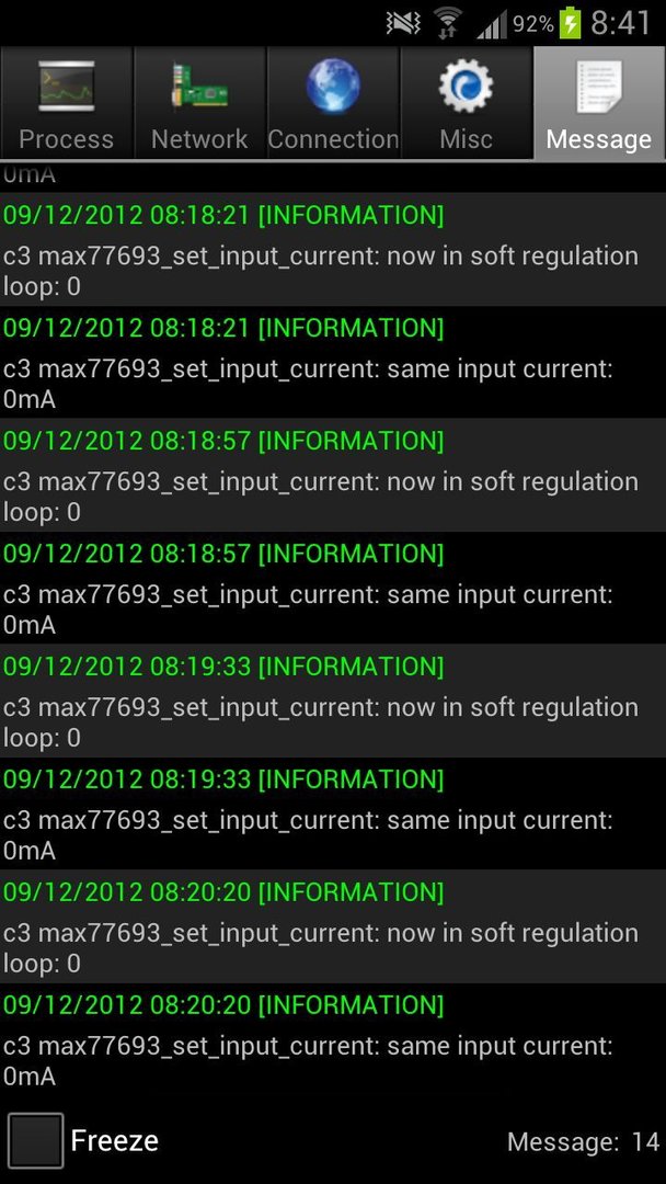

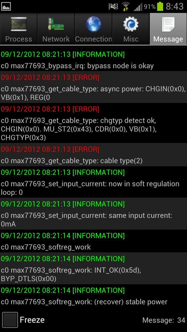

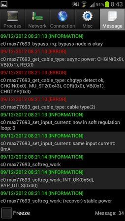

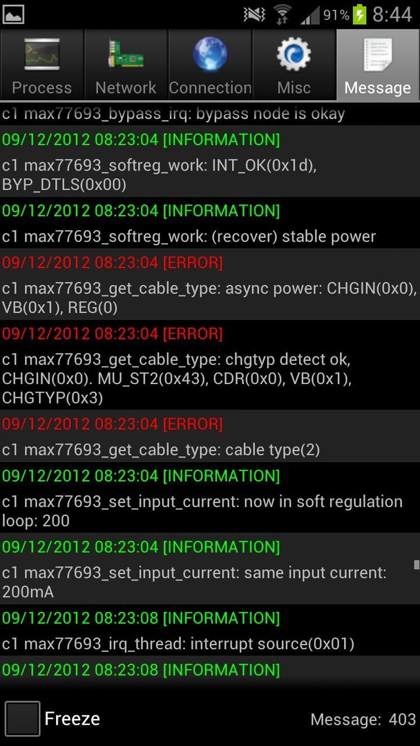

Erst mal vielen Dank für die Tipps zum Thema Ladeprobleme. Wie es scheint, trifft es mich da nicht alleine!!!
Also ich habe mal deine Hinweise durchgeführt, Resultat siehe Screenshots in den Dateianhängen.
Ich denke da liegt anscheinend wirklich ein internes Problem im Gerät vor, oder wie kann man die logs interpretieren.
Wenn das gerät am Ladekabel angeschlossen ist, erscheint zudem immer das Aufladezeichen (Blitz in der Batterieanzeige) jedoch tut sich zeiweise nichts am Akkustand....:(

jo, die Screenshots bestätigen, daß das S3 die Stromaufnahme auf 0 zurückfährt, so kann es also nicht laden.
Jetzt mußt Du nur noch herausbekommen, ob es das Netzteil, das USB-Kabel oder die USB-Buchse ist.
Also erstmal mit einem anderen microUSB Netzteil versuchen.
