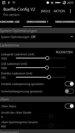

Boeffla Kernel und die Boeffla Config App nehmen und folgende Einstellung vornehmen.
Dann klappt das auch mit dem Aufladen.

Ist das die App die 2,49 Euro kostet?
Ich denke das es so ist wie du schreibst Vice12.
Frage mich nicht was jetzt die Pro von der Boeffla Config App kostet.
Die hab ich schon ewig.
Außerdem gibt es sie auch kostenlos.
Allerdings ohne den Kernel wir die App nicht laufen.
Den Kernel hab ich nicht. Na ja wird wohl an der Buchse liegen
Den kann man aber in der Recovery flashen und es gibt ihn für alle S3 Roms.
Root und Custom Recovery ist Voraussetzung.
Natürlich ist es das
1.) dass man es mit anderen Akku und anderem Ladegerät probiert.
2.) und mit den App die kostenlos sind.
