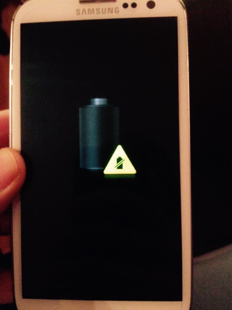

leider habe ich ein Problem mit meinem S3. Wenn der Akku leer ist und ich das Gerät an das Ladekabel anschließe erscheint ein gelbes Dreieck mit einer durchgestrichenen Batterie (s. Anhang).
Wenn das Gerät an ist und ich es an das Ladekabel anschließe (getestet mit einem Akku von einem Kumpel) erscheint die Meldung "Verbindung zum Akku getrennt".
Ich habe schon verschiedene Ladegeräte und Akkus getestet, hier kann das Problem also nicht liegen. Außerdem dürfte die Ladebuchse auch in Ordnung, da sie vor kurzem professionell erneuert wurde.
Hat irgendjemand schonmal sowas gesehen? :confused2::confused2:
Ich hoffe, ihr könnt mir weiterhelfen :sad: liebe Grüße :cool2:
Lopan schrieb:
Darf man fragen was unter "professionell" zu verstehen ist ?
Ich vermute, dass hier der Hase im Pfeffer liegt.
Von einem zertifizierten Service Partner von Samsung, also sehr unwahrscheinlich, dass das der Grund ist...
Dann müsste die Buchse ja sauber sein. Wohl doch der Akku. Aber du sagst ja, bereits andere getestet.
Bleibt nur noch Ladegerät & Kabel. Wenn diese es nicht sind = Gerät defekt :unsure:
Hat denn schon einmal irgendjemand dieses gelbe Dreieck gesehen? Bis jetzt habe ich immer nur von dem Dreieck mit dem Ausrufezeichen gelesen :confused2::ohmy:
Ich muss gestehen, das kenne ich nicht :D
Habs jetz nicht ganz gerafft. Ein anderes ladekabel mit deinem Handy und deinem Akku bringt nichts?
Dein Akku mal woanders eingesetzt?
Wenn die Buchse kaputt wäre, würde keine Warnung kommen. Dann weiß das Gerät ja nicht das Strom und Spannung anliegen.
Hat der Akku nicht eine ladeelektronik? Könnte die (kleiner Chip) defekt sein? Kannst du einen anderen Akku probieren?
Hat jemand die Pinbelegung der Akkukontakte? Ich würde meine mal abkleben selektiv, gucken was passiert wenn ein Kontakt fehlt (mal abgesehen davon das es nicht läd).
Also Akku und Ladegerät kann ausgeschlossen werden. Habe sowohl meinen Akku in einem anderen S3 problemlos laden können, als auch andere funktionierende Akkus in mein S3 eingesetzt :drool:
