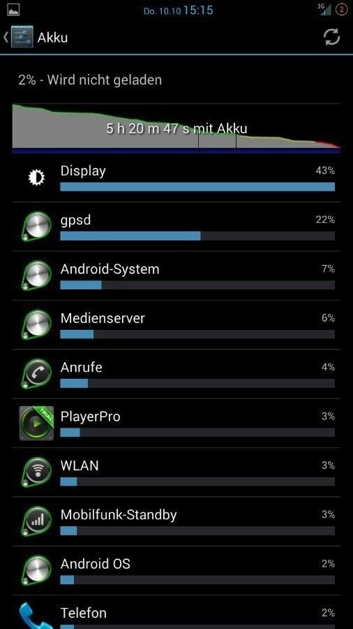

Mein Handy hat heute husten :(
Nur 2.5h Display on, kp was hier los war.
Hilft da Erkältungsbad?

Klar: reinschmeißen und dann einschicken! 200,-€ berappen und wenn Du es wiederhast, hast Du die Neuste Firmware!!! :D

Ich glaub nicht. Feuchtigkeit jeder Art, besonderst Bäder kommen bei den meisten Smartphones nicht so gut. Ich würde es einfach mal mit viel Schlaf versuchen, so richtig guter und fester Tiefschlaf soll ganz gut sein.
