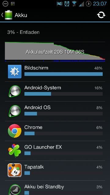

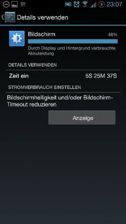

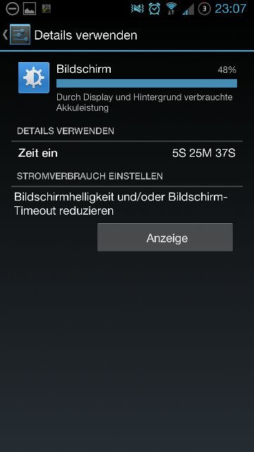

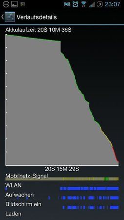

Zum schlafen gehen nochma meinen tag heute.
Bei 93% recovery/backup daher der abfall.
Bin den ganzen tag dran gewesen und läuft wie ne eins! :thumbup:
Tapatalk2 - I9300 White.. <3
Welche custom Rom mit welchem kernel?
cwm root und ende. :D

Ist eigentlich niemandem hier an den Bildern etwas aufgefallen von mkchrissi??? :confused2: Ich frage nur weil alle gleich schreien "krass"....
Gruß "D"
nu hat er mich neugierig gemacht xD
Na dann schau Dir nochmal genau deine Screens an....fällt dir was auf?
Tipp: letztes Bild....
"D"
meinst du die akkulaufzeit? die 5min differenz.
Nee nee nee...nicht die 5% machen mich stutzig sondern der "Blockiermodus"(zu sehen oben links),dann die Signalstärke und noch die Tatsache das Dein Phone ewig nicht benutzt wurde bevor es dann überraschender Weise aufeinmal ziemlich lange und intensiv genutzt wurde...
Ist ja auch egal,ich muss sagen der Stock Kernel ist im Gegensatz zu ICS mehr als besser geworden also belassen wir es einfach dabei ehe wir uns hier alle an die Gurgel gehen :)
Gruß "D"
aso xD
ne der is nur drin um die led nachts nich leuchten zu lassen.. meine freundin heult da immer rum wen sie nachts wach wird xD
alles andere is aus gewesen, kein dimmen des bildschirms oder cpu drosselung.:blushing:
brauch ich die volle cpu eigendlich wenn ich mein handy NICHT als game boy ersatz nutze?
launcher, browser, email u.s.w. werden doch sicher mit weniger cpu auskommen :confused2:
edit:
neeeee sry bin im energie spar modus..
hab es vorm schlafen gehen vom netz da ich nen bb dump posten wollte.
nachm aufstehen hab ich cwm recovery backup gemacht daher die kurve.
der rest war sonntag zum akku killen, leer machen.
