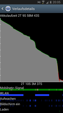

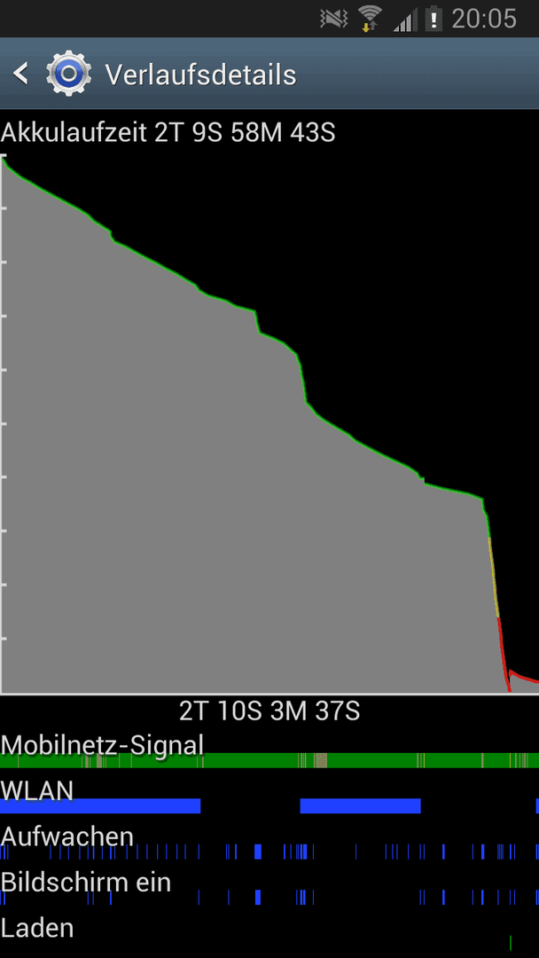

Heute hat sich mein Akkustatus ohne aktive Nutzung meinerseits von 40% binnen gefühlter Minuten auf 0% reduziert. Einfach aus. Ohne Vorwarnung. :huh:
Installiert ist die aktuelle stock Rom. Kein Root oder dergleichen. Neue Apps habe ich in letzter Zeit auch nicht installiert.
Gewöhnlich hielt der Akku bisher immer knapp 2 Tage.
Hat jemand einen heißen Tipp, für den ich kein Root o.ä. benötige? :D

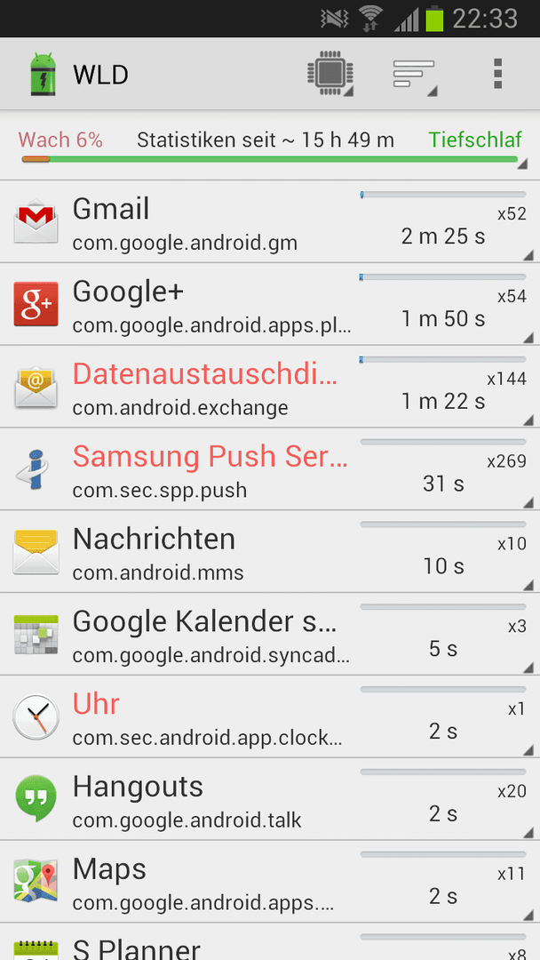

Also bisher nach knapp 16h noch 80% Kapazität übrig. :thumbup:
Laut Wakelock Detector 6% der Zeit "wach". Siehe Anhang.
- Gmail ganz oben (vermutlich wegen "push")
- Google+ nutze ich eigentlich gar nicht (habe mich mal "abgemeldet")
- Datenaustauschdienst (meine Business-Emails per Exchange - jedoch ohne
push)
- Samsung push Service (Was tut es?)
- "Hangouts" nutze ich auch nicht (Was tut es?)
Habe ein paar Caches gelöscht. Wo ich einzelnen Apps Hintergrunddaten verwehren kann, habe ich noch nicht entdeckt.

G+ kannst Du doch deaktivieren und der Rest ist wohl nicht mehr so entscheidend.
Hast du root?
Samsungs push ist für die Samsung apps ;) Weiße gar nicht mehr was es da so gab. Eigene appstore und so was.
Gmail wundert mich, der Sinn vor push ist ja, dass das app nur aktiv wird, wenn die Nachricht dafür per push kommt.
Aber die App kann ja trotzdem wie jede andere machen was sie will ;)
Btw, sieht gut aus :p
S13gfried schrieb:
Hast du root?
Das ist glaub richtig, hab ich bei mir deinstalliert. Du brauchst zwar root um ihn zu deinstallieren aber es reicht auch ihn nur zu deaktivieren und dafür brauchst Du kein root.
Das wurde nicht nur vermutet, dass ist so. Die nutzen halt nicht GCM sondern ihren eigenen Mist.
Ich konnte damals nicht alles deaktivieren. Man kann sich ja auch nicht sicher sein, das die apps trotz deaktivieren mal nach Updates suchen...
In Google+ habe ich mich abgemeldet. Samsung Push ist nun deaktiviert.

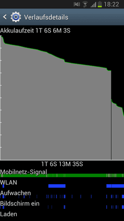

Vor Monaten hatte ich die sog. "Bootloops". So schnell sie kamen, waren sie auch wieder weg. Heute hatte ich das Ganze 5 mal aus heiterem Himmel. Dazu hat sich auch mein (monatelang genutztes) Live-Wallpaper auf Werkseinstellung verstellt. Keine Ahnung, woran's liegt.
Vom Akku her sah es so aus, als wären wieder 2 Tage drin. Seht Euch bitte mal den Screenshot an. Da ist ein richtiger Absatz in der Kapazitätenkurve. :confused:

Ich denke es kann auch nicht schaden im Samsung Recovery den Cache mal zu leeren. Dalvik geht ja nicht.
Also Handy ausschalten und mit "Vol Up + Home + Power" anschalten (kurz gedrückt halten) und dann mit Lautstärketasten navigieren, Powerbutton zum bestätigen.
Dann dort "Wipe Cache Partition" .
Videos
HIER macht er allerdings nen Factory Reset, das bitte nicht :p Nur damit du siehst wie man da rein kommt und navigiert.Ab 2:48 macht der cache partition platt.
Reaktionen: Freezers
Cache ist nun geleert. Ich beobachte jetzt.
Hab auch schon überlegt, ob der Akku vielleicht platt ist. Vielleicht kappt er ab und zu die Verbindung für den Bruchteil einer Sekunde und erzeugt damit evtl. die Bootloop!?
Würde dann ggf. auch mit der unterbrochenen Akkukurve passen.
Was meint Ihr?
