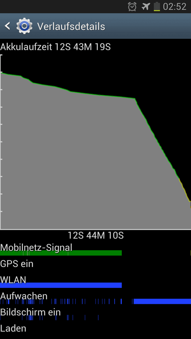

Guten Tag zusammen,
mein Galaxy S3 wird mir immer unsymphatischer. Es ruckelt öfters, stürzt ab usw und das nervigste passiert mir jetzt fast immer, wenn ich den Flugzeugmodus einschalte.
Ich gehe also schlafen und schalte den Flugzeugmodus ein, z.B. bei 20% Restakku. Ich stehe nach 7 Stunden auf und siehe da... der Akku ist nur bei 70% !?
Oder aber wie auf meinem Bild... ich schalte den Flugzeugmodus ein und der Akkustand sinkt ununterbrochen, obwohl ich rein garnichts mit dem Handy anstelle. Ich weiß auch nicht welche App das sein könnte. Ich verstehe auch nicht wie sowas überhaupt passieren kann. Irgendwelche Vorschläge/Ideen/Fragen dazu?
Danke
Idee: Irgendein Widget oder Sync läuft Amok.
Ja die Frage ist nur welches Widget oder welche App... ich habe wirklich überhaupt nichts besonderes installiert meiner Meinung nach. Wie kann ich das herausfinden?
Mit BBS eine vernünftige Log spoilern und ich sage dir warum.
Dein Ladegerät scheint aber auch nen Treffer zu haben. Selbst wenn ich Navigation an habe lädt er voll. Und da habe ich schon auf 700mah USB im Vergleich zu 1000mah Netzteil.
Aber trotzdem siehst du ja, dass dein Handy wach ist ;) musst halt mal sehen warum.
ICH finde wakelock detector ganz gut, es werden sogar die einzelnen Dienste der apps angezeigt. Bei Bbs sieht man ggf. "alarmmanager" und mehr weiß man dann ggf. schon nicht.
Aber wie TylonHH sagt, soviel musst du erstmal alleine machen.
auf seinem Bild war definitiv kein Ladegerät auch nur in der Nähe :)
Auf dem Bild definitiv nicht, ne. Ich dachten trotz Ladegerät und Flugzeugmodus hat er Verlust.
Gut, jedenfalls weiß er, was zu machen ist.

Guten morgen , wer könnte mal bitte helfen?

Kernel Wakelocks
"l2_hsic" (): 3 m 47 s (227 s) Cnt:(c/wc/ec)438/31/438 1,0%
"PowerManagerService" (): 2 m 30 s (150 s) Cnt:(c/wc/ec)422/0/0 0,7%
"deleted_wake_locks" (): 2 m 29 s (149 s) Cnt:(c/wc/ec)381223/0/6417 0,7%
"alarm_rtc" (): 2 m 13 s (133 s) Cnt:(c/wc/ec)310/47/6 0,6%
"alarm" (): 1 m 41 s (101 s) Cnt:(c/wc/ec)436/0/0 0,4%
"battery-monitor" (): 1 m 40 s (100 s) Cnt:(c/wc/ec)402/0/402 0,4%
"umts_ipc0" (): 33 s (33 s) Cnt:(c/wc/ec)78/0/78 0,1%
"umts_rfs0" (): 17 s (17 s) Cnt:(c/wc/ec)6/0/6 0,1%
"AudioOutLock" (): 9 s (9 s) Cnt:(c/wc/ec)9/0/0 0,0%
"rpm_hsic" (): 1 s (1 s) Cnt:(c/wc/ec)26/0/0 0,0%
"efsd-interface" (): 1 s (1 s) Cnt:(c/wc/ec)12/0/0 0,0%
"radio-interface" (): 1 s (1 s) Cnt:(c/wc/ec)6/0/0 0,0%
"mmc2_detect" (): (0 s) Cnt:(c/wc/ec)14/0/13 0,0%
"secril_rfs-interface" (): (0 s) Cnt:(c/wc/ec)6/0/0 0,0%
"KeyEvents" (): (0 s) Cnt:(c/wc/ec)1093/0/0 0,0%
"secril_fmt-interface" (): (0 s) Cnt:(c/wc/ec)109/0/0 0,0%
"power-supply" (): (0 s) Cnt:(c/wc/ec)421/139/0 0,0%
"mmc1_detect" (): (0 s) Cnt:(c/wc/ec)455/0/0 0,0%
"sync_system" (): (0 s) Cnt:(c/wc/ec)4/0/0 0,0%
"tx_hsic" (): (0 s) Cnt:(c/wc/ec)44/0/0 0,0%
"mmc0_detect" (): (0 s) Cnt:(c/wc/ec)455/0/0 0,0%
Processes
system (Android-System): Uid: 1000 Sys: 1 s (1 s) Us: 6 s (6 s) Starts: 0
com.sec.android.app.clockpackage (com.sec.android.app.clockpackage.Uhr): Uid: 10010 Sys: (0 s) Us: 4 s (4 s) Starts: 6
com.whatsapp (com.whatsapp.WhatsApp+): Uid: 10127 Sys: (0 s) Us: 1 s (1 s) Starts: 0
kworker/0:0 (0): Uid: 0 Sys: 1 s (1 s) Us: (0 s) Starts: 0
kworker/0:3 (0): Uid: 0 Sys: 1 s (1 s) Us: (0 s) Starts: 0
kworker/0:2 (0): Uid: 0 Sys: 1 s (1 s) Us: (0 s) Starts: 0
kworker/u:24 (0): Uid: 0 Sys: 1 s (1 s) Us: (0 s) Starts: 0
surfaceflinger (Android-System): Uid: 1000 Sys: (0 s) Us: (0 s) Starts: 0
kworker/u:22 (0): Uid: 0 Sys: 1 s (1 s) Us: (0 s) Starts: 0
kworker/u:11 (0): Uid: 0 Sys: 1 s (1 s) Us: (0 s) Starts: 0
mediaserver (1013): Uid: 1013 Sys: (0 s) Us: (0 s) Starts: 0
com.android.systemui (Android-System): Uid: 1000 Sys: (0 s) Us: (0 s) Starts: 0
com.facebook.katana (com.facebook.katana.Facebook): Uid: 10129 Sys: (0 s) Us: (0 s) Starts: 0
mmcqd/0 (0): Uid: 0 Sys: (0 s) Us: (0 s) Starts: 0
kworker/u:1 (0): Uid: 0 Sys: (0 s) Us: (0 s) Starts: 0
com.sec.android.app.launcher (UID): Uid: 10066 Sys: (0 s) Us: (0 s) Starts: 0
kworker/u:0 (0): Uid: 0 Sys: (0 s) Us: (0 s) Starts: 0
kworker/0:4 (0): Uid: 0 Sys: (0 s) Us: (0 s) Starts: 0
android.process.acore (S Memo): Uid: 10000 Sys: (0 s) Us: (0 s) Starts: 1
netd (0): Uid: 0 Sys: (0 s) Us: (0 s) Starts: 0
kworker/u:30 (0): Uid: 0 Sys: (0 s) Us: (0 s) Starts: 0
kworker/u:23 (0): Uid: 0 Sys: (0 s) Us: (0 s) Starts: 0
com.google.process.gapps (Google-Dienste): Uid: 10008 Sys: (0 s) Us: (0 s) Starts: 0
com.facebook.katana:providers (com.facebook.katana.Facebook): Uid: 10129 Sys: (0 s) Us: (0 s) Starts: 1
s3c-fb-vsync (0): Uid: 0 Sys: (0 s) Us: (0 s) Starts: 0
kworker/u:19 (0): Uid: 0 Sys: (0 s) Us: (0 s) Starts: 0
kworker/u:29 (0): Uid: 0 Sys: (0 s) Us: (0 s) Starts: 0
kworker/u:3 (0): Uid: 0 Sys: (0 s) Us: (0 s) Starts: 0
kworker/u:26 (0): Uid: 0 Sys: (0 s) Us: (0 s) Starts: 0
kworker/u:2 (0): Uid: 0 Sys: (0 s) Us: (0 s) Starts: 0
jrcud (0): Uid: 0 Sys: (0 s) Us: (0 s) Starts: 0
com.sec.spp.push (com.sec.spp.push.Samsung Push Service): Uid: 10049 Sys: (0 s) Us: (0 s) Starts: 0
com.android.phone (Telefon): Uid: 1001 Sys: (0 s) Us: (0 s) Starts: 0
kswapd0 (0): Uid: 0 Sys: (0 s) Us: (0 s) Starts: 0
kworker/u:27 (0): Uid: 0 Sys: (0 s) Us: (0 s) Starts: 0
sdcard (1023): Uid: 1023 Sys: (0 s) Us: (0 s) Starts: 0
kworker/u:28 (0): Uid: 0 Sys: (0 s) Us: (0 s) Starts: 0
kworker/u:16 (0): Uid: 0 Sys: (0 s) Us: (0 s) Starts: 0
zygote (0): Uid: 0 Sys: (0 s) Us: (0 s) Starts: 0
vold (0): Uid: 0 Sys: (0 s) Us: (0 s) Starts: 0
dhd_dpc (0): Uid: 0 Sys: (0 s) Us: (0 s) Starts: 0
ueventd (0): Uid: 0 Sys: (0 s) Us: (0 s) Starts: 0
com.samsung.android.providers.context (com.samsung.android.providers.context.ContextProvider): Uid: 10012 Sys: (0 s) Us: (0 s) Starts: 0
com.sec.android.inputmethod (Android-System): Uid: 1000 Sys: (0 s) Us: (0 s) Starts: 0
com.android.settings (Android-System): Uid: 1000 Sys: (0 s) Us: (0 s) Starts: 1
irq/387-melfas- (0): Uid: 0 Sys: (0 s) Us: (0 s) Starts: 0
android.process.media (Medien): Uid: 10017 Sys: (0 s) Us: (0 s) Starts: 1
wpa_supplicant (1010): Uid: 1010 Sys: (0 s) Us: (0 s) Starts: 0
kworker/u:5 (0): Uid: 0 Sys: (0 s) Us: (0 s) Starts: 0
com.android.mms (com.android.mms.Nachrichten): Uid: 10068 Sys: (0 s) Us: (0 s) Starts: 1
kworker/0:1 (0): Uid: 0 Sys: (0 s) Us: (0 s) Starts: 0
immvibed (2000): Uid: 2000 Sys: (0 s) Us: (0 s) Starts: 0
Alarms (requires root)
com.sec.spp.push (): Wakeups: 45
Alarms: 0, Intent: com.sec.spp.push.receiver.PROVISIONING_ACTION
Alarms: 31, Intent: com.sec.spp.push.ACTION_CONNECTION_STATE_CHECK
Alarms: 13, Intent: com.sec.spp.push.HEARTBEAT_ACTION
Alarms: 1, Intent: com.sec.spp.push.ALARM_TIMER_ACTION
android (): Wakeups: 41
Alarms: 38, Intent: com.android.server.LightsService.action.UPDATE_SVC_LED
Alarms: 241, Intent: android.intent.action.TIME_TICK
Alarms: 12, Intent: com.android.server.action.NETWORK_STATS_POLL
Alarms: 36, Intent: com.android.server.ThrottleManager.action.POLL
Alarms: 0, Intent: android.app.backup.intent.INIT
Alarms: 0, Intent: com.android.internal.policy.impl.PhoneWindowManager.DELAYED_KEYGUARD
Alarms: 0, Intent: com.android.server.NetworkTimeUpdateService.action.POLL
Alarms: 3, Intent: android.content.syncmanager.SYNC_ALARM
com.facebook.katana (): Wakeups: 39
Alarms: 0, Intent: com.facebook.katana/.service.PhotoCleanupService
Alarms: 7, Intent: com.facebook.analytics.service.AnalyticsEventUploader.ACTION_ALARM
Alarms: 13, Intent: com.facebook.common.executors.WakingExecutorService.ACTION_ALARM.com.facebook.katana
Alarms: 1, Intent: com.facebook.katana/com.facebook.common.tempfile.TempFileCleanupService
Alarms: 0, Intent: com.facebook.orca.database.ACTION_ALARM
Alarms: 18, Intent: com.facebook.push.mqtt.KeepaliveManager.ACTION_INEXACT_ALARM
Alarms: 2, Intent: com.facebook.katana/com.facebook.videoads.scheduler.VideoAdsFetchService
Alarms: 1, Intent: com.facebook.katana/com.facebook.ui.media.cache.MediaCacheCleanupService
Alarms: 6, Intent: JewelCountFetcher.INITIATE_BACKGROUND_FETCH
Alarms: 1, Intent: com.facebook.push.mqtt.KeepaliveManager.ACTION_CUTOFF_ALARM
com.google.android.gsf (): Wakeups: 34
Alarms: 1, Intent: com.google.android.intent.action.GTALK_RECONNECT
Alarms: 18, Intent: com.google.android.intent.action.MCS_HEARTBEAT
Alarms: 2, Intent: com.google.android.intent.action.SEND_IDLE
com.google.android.googlequicksearchbox (): Wakeups: 3
Alarms: 3, Intent: com.google.android.googlequicksearchbox/com.google.android.velvet.VelvetBackgroundTasksImpl$Service
com.sec.android.app.clockpackage (): Wakeups: 2
Alarms: 2, Intent: com.samsung.sec.android.clockpackage.alarm.ALARM_ALERT
com.whatsapp (): Wakeups: 1
Alarms: 0, Intent: com.whatsapp.App.ALARM_ROTATE_STATS
Alarms: 1, Intent: ALARM_MESSAGES_DB_BACKUP
Alarms: 0, Intent: ALARM_ROTATE_LOGS
Alarms: 0, Intent: ALARM_AVAILABLE_TIMEOUT
Alarms: 7, Intent: ALARM_ACTION
Alarms: 0, Intent: com.whatsapp.MessageService.RECONNECT
Alarms: 0, Intent: ALARM_CLIENT_PING_TIMEOUT
com.oasisfeng.greenify (): Wakeups: 1
Alarms: 1, Intent: com.oasisfeng.greenify.CLEAN_NOW
com.google.android.partnersetup (): Wakeups: 1
Alarms: 1, Intent: com.google.android.partnersetup/.RlzPingService
com.android.settings (): Wakeups: 1
Alarms: 1, Intent: com.android.settings.wifi.wifitimer_alarm
Network (requires root)
10129 (Wifi) (com.facebook.katana.Facebook): 54.0 KBytes 38,8%
10080 (Wifi) (com.google.android.googlequicksearchbox.Google-Suche): 47.0 KBytes 33,3%
10008 (Wifi) (Google-Dienste): 23.0 KBytes 16,5%
0 (Wifi) (0): 8.0 KBytes 6,3%
10049 (Wifi) (com.sec.spp.push.Samsung Push Service): 3.0 KBytes 2,1%
10127 (Wifi) (com.whatsapp.WhatsApp+): 2.0 KBytes 1,8%
10028 (Wifi) (com.google.android.partnersetup.Google Partner Setup): 1.0 KBytes 1,1%
CPU States
1,4 GHz (): 2 m 6 s 0,6%
1,3 GHz (): 4 s 0,0%
1,2 GHz (): 7 s 0,0%
1,1 GHz (): 6 s 0,0%
1 GHz (): 3 m 3 s 0,8%
900 MHz (): 43 s 0,2%
800 MHz (): 6 m 12 s 1,6%
700 MHz (): 3 s 0,0%
600 MHz (): 6 s 0,0%
500 MHz (): 11 s 0,0%
400 MHz (): 4 s 0,0%
300 MHz (): 3 s 0,0%
200 MHz (): 1 m 27 s 0,4%
Deep Sleep (): 6 h 2 m 40 s 96,2%
Services
Active since: The time when the service was first made active, either by someone starting or binding to it.
Last activity: The time when there was last activity in the service (either explicit requests to start it or clients binding to it)
See http://developer.android.com/reference/android/app/ActivityManager.RunningServiceInfo.html
com.sec.android.app.twdvfs (com.sec.android.app.twdvfs.ScreenMonitorService)
Active since: 37 s
Last activity: 37 s
Crash count:0
com.android.server.device.enterprise:remote (com.android.server.device.enterprise.EnterpriseSysScope)
Active since: 20 s
Last activity: 21 s
Crash count:0
com.android.phone (com.android.phone.TelephonyDebugService)
Active since: 22 s
Last activity: 22 s
Crash count:0
com.android.bluetooth (com.android.bluetooth.sap.BluetoothSapService)
Active since: 16 s
Last activity: 16 s
Crash count:0
com.google.process.location (com.google.android.location.internal.GoogleLocationManagerService)
Active since: 8 h 26 m 42 s
Last activity: 7 h 51 m 25 s
Crash count:0
com.android.smspush (com.android.smspush.WapPushManager)
Active since: 22 s
Last activity: 22 s
Crash count:0
com.sec.android.inputmethod (com.sec.android.inputmethod.SamsungKeypad)
Moin, tut mir Leid. Dir ist nicht mehr zu helfen :p
Das sieht doch schon ganz super aus. Du kannst ja nochmal im Google Konto gucken was dort alles synchronisiert wird bzw. muss.
Und ein Samsung Push Dienst ist ziemlich aktiv.
Brauchst du dir Google Suche auf den Home Screen?
Facebook würde ich greenifyn.
Joa also sieht zwar schick aus so in der Mitte mit der Suche aber naja kann weg wenn es soviel draint :thumbup:
Aber sorgen die Google Dienste für den samsung push Service?
Geht klar ,wenn es sonst keine Übeltäter wird facebook greenifyed :)
Mfg
Nein, ganz im Gegenteil.
Samsung hat einen separaten push Service, parallel zum GCM vom Google. Das heißt Samsung Apps laufen alle über diesen Service.
