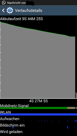

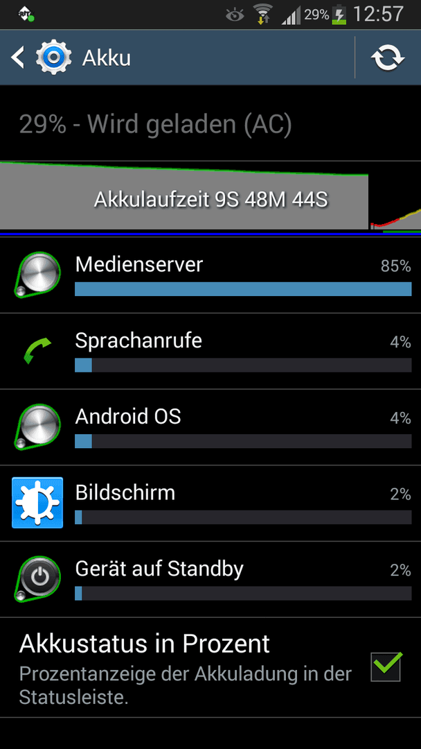

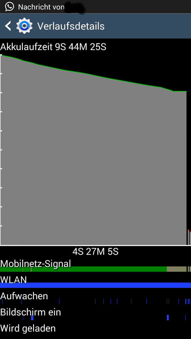

Das File ist nichts wert, demnach hast du 1,2%/h und ne Std. Screen On. Du hast vermutlich zwischendurch geladen? Wenn nicht würde es dennoch gut aussehen...
*backup * ist die Googlesicherung. Unter Sicherheit und Wiederherstellen - - meine Daten sichern. Normal macht der aber wenig Probleme..
Der Verdacht mit den settings ist nicht ganz unbegründet, mach nen Factory reset, solltest das problem lösen.
Ne, wurde nicht zwischendurch geladen. Das File zeigt den Bereich der letzten Ladung von 100% bis runter auf 15%. Bei normaler Nutzung.
Statistic Type: Unplugged to Current
Since 2 d 20 h 39 m 28 s
Normal sind eigentlich 0,6% bis max 1,0% / h. Inkl. Nutzung des Gerätes. Ein Factory Reset wäre natürlich möglich und hab ich mir auch schon überlegt. Allerdings würde ich dies ungern machen. Ich müsste einfach alles von vorn einstellen, Anwendungen deaktivieren, Accounts neu einrichten, Adressbuch wieder füllen, usw. Das ist total nervig :) Seit dem File ist ja wieder was Zeit vergangen. Mal sehen was die aktuelle Ladung sagt.
0,6-1,0 wäre für Nichnutzung sehr gut. Mit Nutzung mindestens "gut" ;)

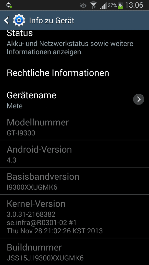

So, ist zwar nicht ganz bis runter auf 15% oder weniger, aber ich denke das reicht auch so.

Das File ist wieder von Vollgeladen (100%) runter auf 44% mit einem ScreenOn von ~30m. Wobei ich während dessen keine aufwendigen Anwendungen genutzt habe, die übermächtig am Akku ziehen. Gestern Abend hatte das Gerät noch eine Ladung von über 70%. Nun nur noch 44%. Dazwischen hab ich es nicht 1x angefasst und der Akku wurde auch nicht zwischendurch geladen. GMail hab ich seit gestern deaktiviert. Hab ich eh nie genutzt.
Wenn die Tendenz weiterhin so bleibt, dann wird der Akku am Ende keinen Tag im DeepSleep halten.
Noch zu erwähnen wäre, das ich derzeit mein Traffic Limit erreicht habe. Weswegen ich nur noch eine gedrosselte Verbindung bekomme. Das verzögert natürlich alles. Zwar beobachte ich den erhöhten verbrauch schon vorher. Aber seit erreichen erscheint es noch einmal schlimmer geworden zu sein. Am 03.02 fängt der neue Zyklus an. Bis dahin werde ich abwarten und sehen was passiert.
Das Log ist nicht viel wert wegen deiner aktivität.
Du warst 21min auf 1Ghz (Energiesparmodus wohl an :p ), also war das Ding fast die ganze Zeit ausgelastet.
Ich würde sagen, du hast 17min irgendwas mit dem ES-Dateiexplorer runtergeladen oder hochgeladen? vlt. in die Google Cloud?
*sync*_com.google.android.apps.plus.content.EsProvider_Account {name=c6e4f0109f89c57f75b7928770c57fb0, type=com.google} (com.google.android.apps.plus.Google+): 56 m 35 s (3395 s) Count:49 3,6% DownloadManager (Medien): 17 m 34 s (1054 s) Count:11 1,1%
Ne.. von mir wurde da nichts hoch oder runter geladen. Ich hab ja nicht einmal einen Cloud Account auf meinem Gerät eingerichtet. Wundert mich ja ebenfalls das ein G+ Dienst so aggressiv aktiv ist. Hab mittlerweile auch schon alle G+ Einstellungen rein und wieder raus genommen, damit sie in den Settings neu gesetzt werden. Hat wohl nicht viel geholfen. Es wäre echt super zu wissen, was für Daten da hin und her geschoben werden.

hab ein Problem mit mein s3, gestern als ich schlafen gegegangen bin, war mein Akku Status aus etwas über 90%, immer wenn ich schlafen gehe mache ich w-lan aus und ruhemodus an, als ich dann aufgewacht bin, war mein s3 aus. Ich konnte es nicht einschalten, dann hab ich den Akku entfernt und wieder eingesteckt, dann ging es an. ich hatte plötzlich nur noch 8%, dann nach paar Minuten ohne das ich es ans ladekabel angeschlossen hab 32% und dann 6%. Das Wlan hat sich wahrscheinlich von selbst wieder eingeschaltet, und ab und zu war Bildschirm ein, obwohl ich geschlafen hab.
Wlan war aber bei Deinem S3 über Nacht nicht ausgeschalten.
Eigentlich sollte sich Wlan im Deep Sleep sowieso von alleine ausschalten.
Aber seit 4.3 ist das nicht mehr so.
Wlan scannt immerzu.
ich bin mir aber sicher das ich es ausgeschaltet hab, ich mach immer wlan aus und dann ruhemodus, damit ich dann nicht angerufen oder angeschrieben werden kann, es hat sich wohl von selbst eingesschaltet, aber wie geht es das ich aufeinmal nur noch 8% hatte?
