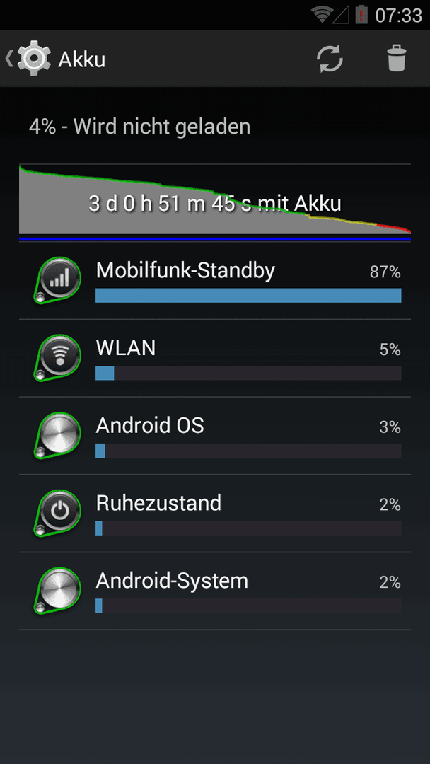

Moin Moin
Mein Original Akku des S3 hält seit ich das Cyano Gen Mod auf dem Handy habe, wahnsinnig lange.
Ich hab das Wlan bei Standby auschalten Aktiviert und kein Bloototh.
Datenübertragung im Standby und Standortbestimmung sind auch aus.
So hält mir der Akku bei Normaler nutzung bis zu 30 Stunden.
Jetzt kommt der Hammer. Ich hatte das Handy über die Feiertage kaum benutzt. Also nur mal kurz die Mails gecheckt und ein Foto gemacht, oder in Whatsapp geschrieben. Das übliche halt.
Der Akku hat jetzt 72 Stunden gehalten. :scared:
Zum beweis ein Screen.
Der größte Fresser Bericht bleibt halt das Display.
Sprich : bei normaler Nutzung (mit Display On) kann der Akku halt nicht so lange durchhalten.
Bei CM ist halt auch der ganze Bloatware Schei** nicht drauf, das spart auch ne Menge Saft.
Reaktionen: TylonHH
Das hatte ich auch schon mal mit einer Samsung based ROM, in drei Tagen auf 1% runter. Da hatte ich aber in den drei Tagen insgesamt nur knapp 30 Minuten DoT, also praktisch keine Nutzung. In den drei Tagen wäre ich wohl auch ganz ohne Smartphone ausgekommen.
Stimmt schon mit 3000 mAh Akku und mit schwarzem Bild erst recht. Bei mir war es mit dem alten halb kaputten Akku, kurz bevor ich mir den 2400 mAh Polarcell gehohlt habe. Mit dem neuen würde ich wohl auch vier Tage und 30 min DoT pro Tag schaffen v.a. jetzt, wo ich es praktisch nicht nutze. Ich wollte damit auch nur gesagt haben das ich Bläuling's Werte nicht für besonders halte, eigentlich sogar eher das Gegenteil.
Reaktionen: TylonHH
