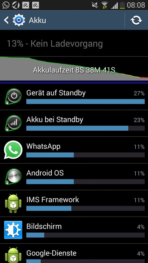

seit einigen Tagen zieht mein Samsung S3 über Nacht den Akku fast komplett leer (siehe Screenshot).
Früher hatte ich das bereits schon mal im Zusammenhang mit IMS Framework - das ist jetzt aber deaktiviert. Sämtliche Apps zu Google-Diensten sind bereits auf Werkseinstellungen zurückgesetzt.
Weiß jemand, was die Ursache sein könnte? Und die Lösung? :) Im normalen Gebrauch - vorwiegend Telefon - verhält sich der Akku unauffällig und leert sich auch nicht besonders schnell.
Danke im voraus!

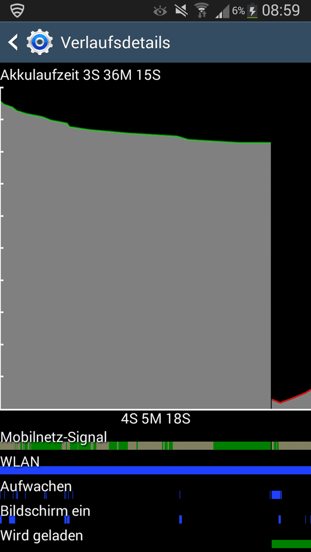

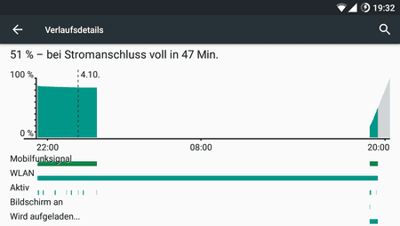

Der Akku besteht nur aus einer Zelle
....seit wann besteht ein Handyakku nur aus einer Zelle :confused2:....aus einem Stück...ja :scared:
Ps: aber Akkuthreads gibt`s mehr als genug, zB. hier : Der Akku-Thread zum Samsung Galaxy S3: Akkulaufzeiten, -Probleme und mehr
Aber ich vermute bei dem schlagartigen Abfallen Richtung "0" eher ein Kontaktproblem (Korrusion oder Wackelkontakt) am Handy oder Akku...anders kaum nachvollziehbar !
