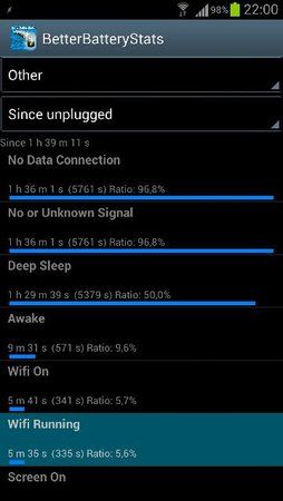

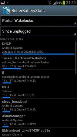

Kann mir jemand die Screenshots erklären?
DHCP beansprucht soviel Zeit, weil deine WLAN-Connection schlecht ist oder ständig wechselt/abbricht, sodass er jedes mal neu anfragen muss.
Tasker wahrscheinlich ein TaskManagerApp vom Market. Imho sinnlos, denn Android hat einen Standard-TaskManager der die Programme beendet bzw. mit dem man die Programm auch selbst schließen kann.
No Data Connection / No Signal => Suche nach WLAN / Mobile Internet Connection und natürlich nach GSM. Wohnst anscheinend in einem Ort, welcher schlecht abgedeckt ist von deinem Provider.
Es müsste sich oben auch die Anzeige der Batterie ändern. Würde nochmal kontrollieren ob das der Fall ist.
