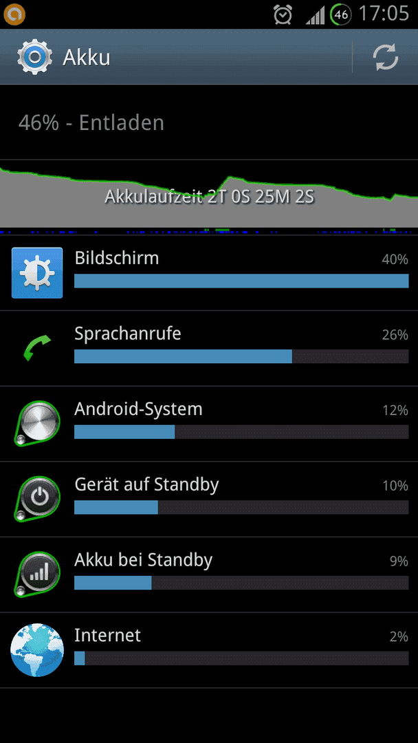

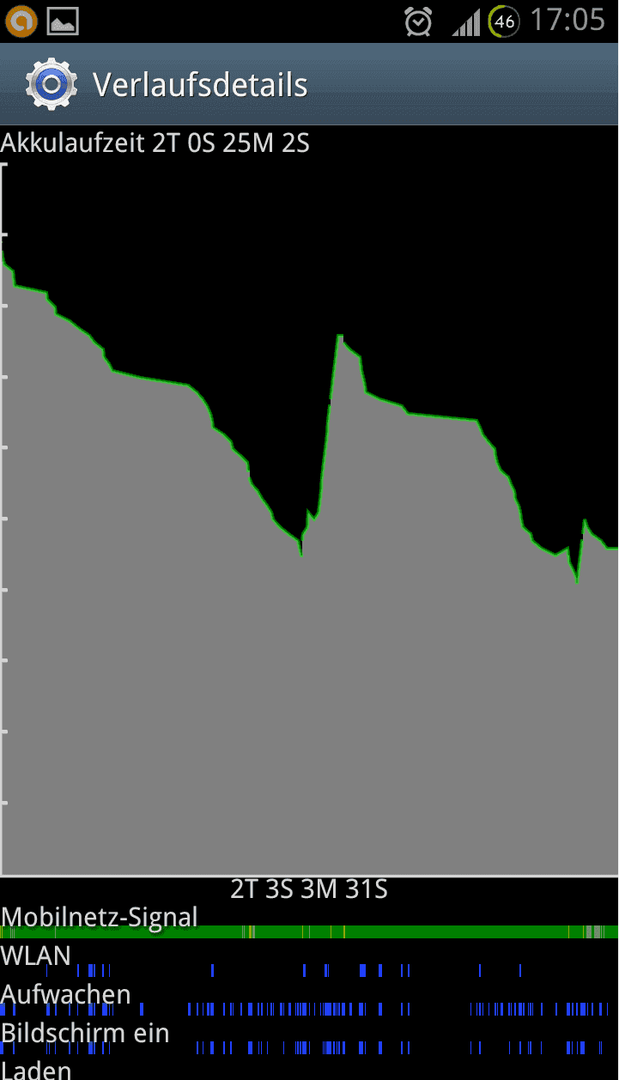

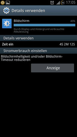

WanamLite+Ninphetamin3- v1.1.1 Kernel/200Mhz-1000Mhz
