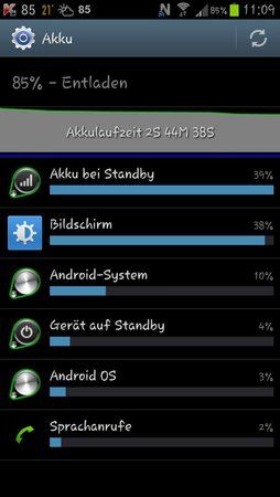

Also ich habe um 7 Uhr heute früh das S3 vom Netz genommen. Jetzt nach 2.5h sind nur noch 88 Prozent. Irgendwas zieht hier den Akku leer denn ich habe Urlaub und die letzten 2,5h geschlafen :)
@dogg ja hatte vor was zu löschen per TB aber dazu muss das Handy ja gerootet sein und davon habe ich kein Plan ;) alternativen oder gibts eine Anleitung. Dann stell ich mir noch die frage ob man wirklich denn root brauch.
Seid acht Uhr in Betrieb

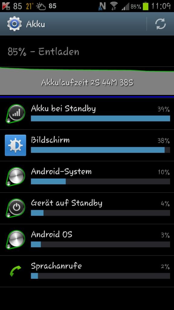

Wieviel Akkuverbrauch habt ihr, wenn euer Handy einfach nur rumliegt und ihr nichts damit macht? Ich habe mein S3 gestern aufgeladen und über nacht liegen lassen., dabei hat es rund 10 % verloren. Allgemein im Standbymodus verbraucht es bei mir teilweise mehr als 1% pro Stunde. Das kommt mir sehr viel vor, oder täusche ich mich weil ich gerade jetzt beim neuen Handy mehr darauf achte...?
Ich hänge mal zwei Screenshots an, merkwürdig finde ich dass das Handy nachts in regelmäßigen Abständen "aufgewacht" ist als ich geschlafen hab.
Ich hab das Handy erst seit 4 Tagen in Betrieb, die erste vollständige Akkuladung hab ich leergespielt, die danach folgende mit normaler Nutzung hat nur 1 1/2 Tage gehalten, habe das Handy morgens vom Ladekabel genommen und nächsten Tag am Nachmittag war es leer und ging aus...Bisher bin ich etwas enttäuscht, da hat mein S1 als der Akku noch neu war länger durchgehalten.
Screens:
Image - TinyPic - Free Image Hosting, Photo Sharing & Video Hosting
Das hängt sehr stark davon ab, ob das Handy
-offline (mobiles Internet und WLAN aus) /
-online via 3G /
-online via WLAN /
ist.
Bei letzteren zwei Zuständen hängt es dann nochmal davon ab, wieviel relemäßig kommunizierende Apps und Syncs man installiert/aktiv hat.
Offline hatte ich letztens mal 1% pro Nacht, also 0,1%-0,2%/Stunde.
Online halte ich persönlich nach meiner Erfahrung rund 1% pro Stunde für normal, sofern man auch ein paar Apps/Syncs installiert hat.
Wenn Du das genauer analysieren willst, installiere die App BetterBatteryStats aus dem XDA-Developers Forum und hänge ein LOG davon nach einem Nutzungstag ohne Zwischenladung an (Menu => More => Dump to File. Bitte anhängen, nicht reinkopieren) oder poste Screenhots davon.
