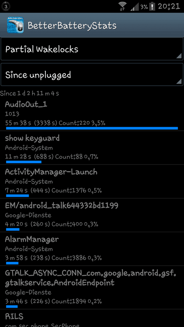

Was für dienste sind eigentlich: EM/androidtalk644332bd1199 und GTALK_ASYNC_CONN_com.google.android.gsf.gtalkservice.AndroidEndpoint ?
Und wie beendet man diese? Denn die 2 + AudioOut_1 + ActivityManger-Launch (Was macht der eingentlich?) sind bei mir ganz oben beim Partic Wakelocks.
Danke schonmal für antworten ;)

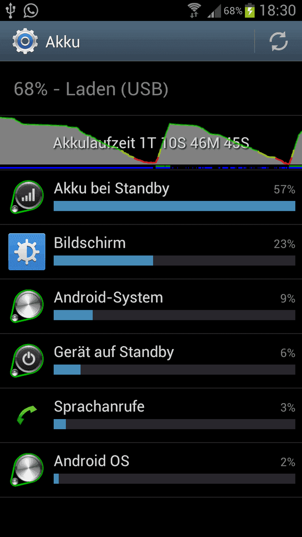

Hey liebe community,
ich brauch eure Hilfe. Ich habe mein neues Samsung Galaxy S3, doch ich schätze mit meinem Akku stimmt was nicht. Ich hatte noch 66% Akku als ich zur Arbeit ging.
Nach 8h Arbeit war mein Akku bei 4% ! Ich habe es überhaupt nicht benutzt, war die ganze Zeit im Standy By. W-Lan, Bluetooth , GPS habe ich aus , Energiesparmodus ist an. So viel Akku verlust durch nichts ? Ist das normal ?
Was kann man dagegen tun ?
Vielen Dank
( Hier noch ein Screenshot )

GTALK_ASYNC_CONN_com.google.android.gsf.gtalkservi ce.AndroidEndpoint --> Das sind wakelocks von den gapps. kannste nicht verhindern, höchstens reduzieren. Gtalk abmelden, Latitude abmelden, automatische benachrichtigungen im Playstore deaktivieren, etc. aber du wirst immer irgendwelche wakelocks haben, ausser du nimmst alle gapps raus.
AudioOut_1 --> Alle möglichen töne laufen da drunter. vorallem system töne (lockscreen sond+ tastentöne), wenn diese desaktiviert werden, dann werden die wakelocks reduziert. ganz ohne schaffst es nicht. weiss nicht was da alles drunter läuft, aber ich v3ermute mal alle arten von töne :)
ActivityManger-Launch--> Der überwacht die laufenden Dienste, bzw tasks die geöffnet sind/wurden, fehler in diensten, etc. kannste nicht verhindert, der ist system bedingt und läuft immer. mal mehr mal weniger ;)

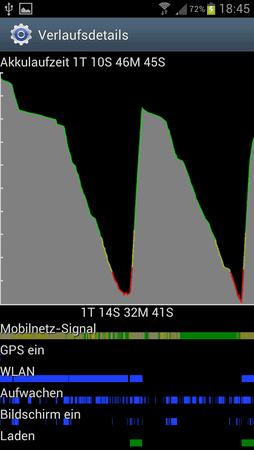

dieser screen bringt herzlich wenig, da sieht man nichts relevantes. ich kann nur am oberen blauen balken erkennen, dass du einen seeeehr langen wakelock hattest und danach immer wieder kurze. wobei man ja nicht sieht ob du da das handy benutzt hast oder nicht.
klicke auf die grafik oben und poste diesen screenshot. ausserdem dürfte wohl ein betterbatterystats log / screenshot (partial wakelocks) weiterhelfen.

Aber gehört EM/androidtalk644332bd1199 auch zu gapps? denn darauf biste nicht genauer eingegangen oder ich bin nun auch blind von 90 Seiten durchlesen :rolleyes2:
hmm.. also anroidtalk sagt mir nicht viel. weiss nicht ob da Gtalk drin hängt. aber ist eigentlich ein eigender log, bzw. der ist unter gsf drinne. komisch. was mich noch mehr irritiert ist dieses EM vorne dran.
kannst du davon mal den log dumpen oder zumindest ein screenshot machen?
So dazu steigte jetz die Stunde "Show Keyguard" ganz weit nach oben. Da du ja fast allwissend bist dann weißte bestimmt auch was das ist ;)

Also. zuerst mal wegen des EM/android...talk........
Wie du selber siehst handelt es sich um ein google dienst. vermutlich hängt es doch mit dem GTalk zusammen. Nutzt du diese App? Ist zum chaten, etc., Wenn nicht, dann deinstalliere sie (vorher unbedingt abmelden!)
Wenn du sie verwendest, dann musst du mit diesem wakelock leben :) Ich hatte diesen wakelock noch nie, muss aber sagen, dass ich gtalk stets deinstalliert habe.
der "show keyquard" kannte ich bisher nicht :) da er bei mir kaum wakelocks hervorruft hab ich mich nie für ihn interessiert :D
gem. aussagen von xda user könnte er von von swype ausgelöst. verwendest du swype? wenn ja, dann deaktiviere es mal (titanium backup oä) und schau ob er weiter ansteigt. weill 11 min ist schon eine ganze menge für einen solchen dienst. hab den wakelock auch, der war ca 6 sec aktiv :)
