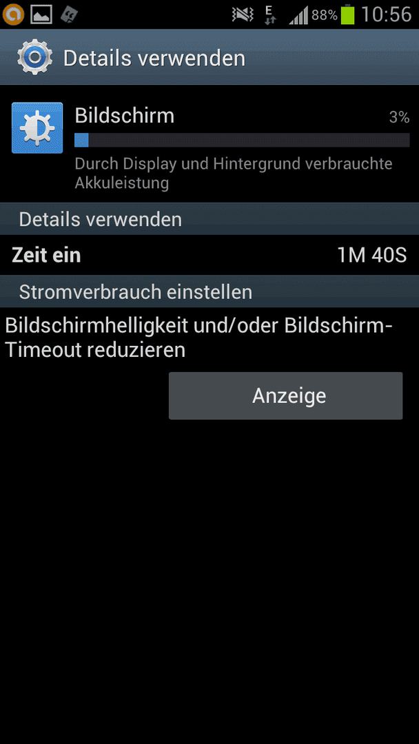

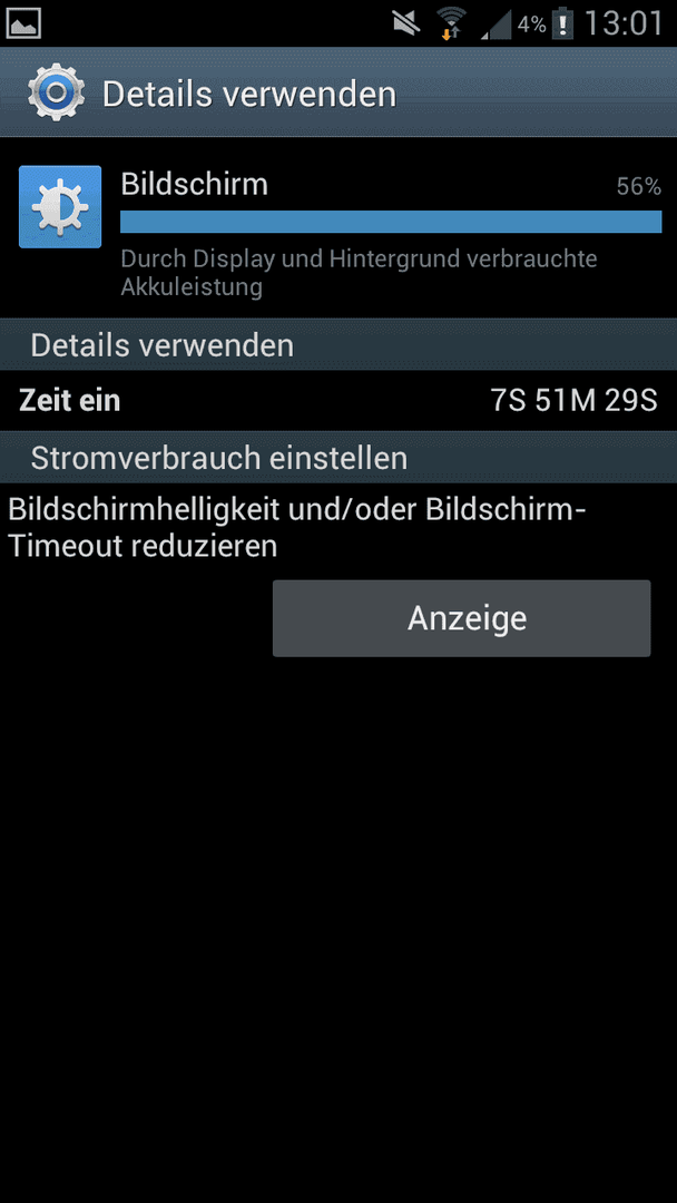

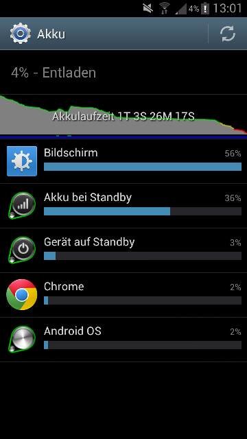

Hier noch das Bild der Display on Zeit. Wollte er grad irgendwie nicht nehmen.

Rob2222 schrieb:
@Kwaii:
Hmm. OK.
Schade daß Du nicht meinem Link zu BetterBatteryStats gefolgt bist, denn bei den XDA Devs bietet der Autor die App kostenlos zum Download an.
(Auch wenn BBS die 2 Euro im Market in meinen Augen absolut Wert ist. Schon alleine die Geste, die App bei den XDA Devs kostenlos zu Verfügung stellen, finde ich der Hammer. Grüße an Chamonix, wenn Du das hier mal lesen solltest. ;) )
Rob
Okay, das war mein Fehler ^^
Ich habe im Appstore geschaut. Danke nochmal für den Hinweis. Dann werde ich sie mir mal laden!
Danke! Wenn auch die Statistik durch das kurzzeitige Nachladen am USB Anschluß leicht verfälsch ist.

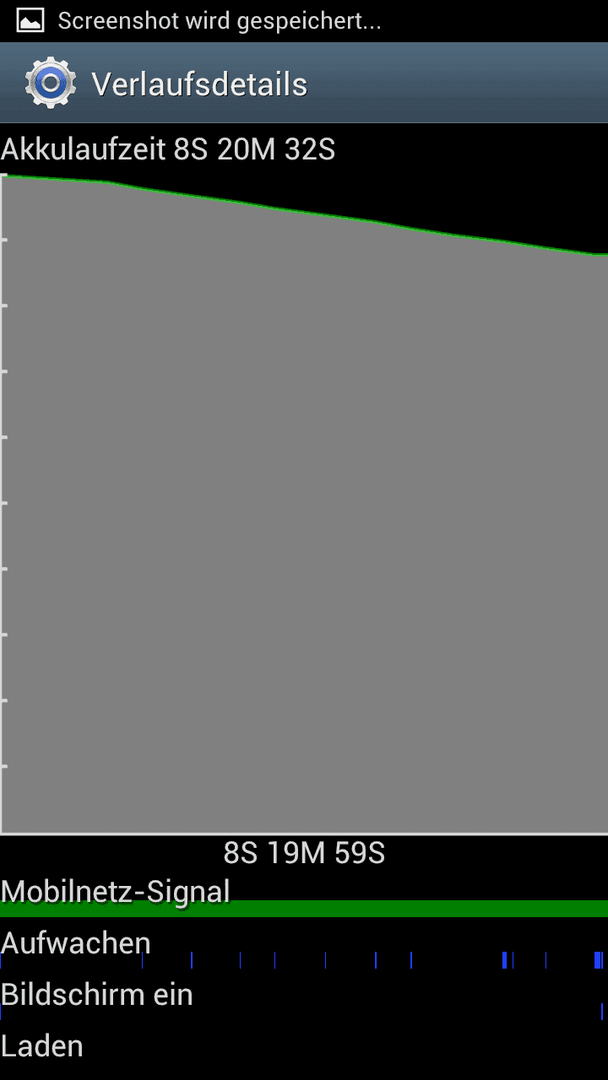

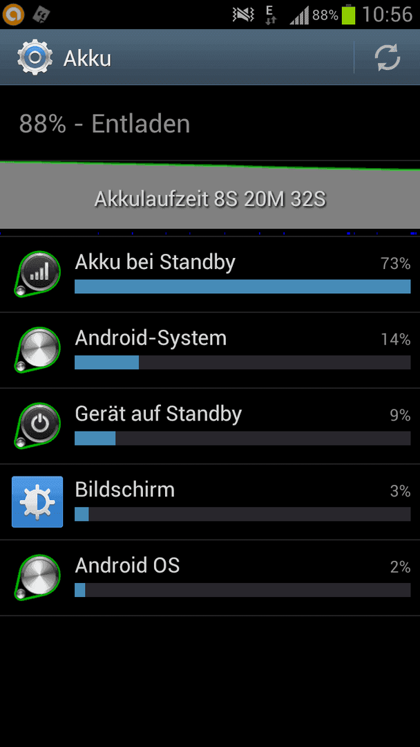

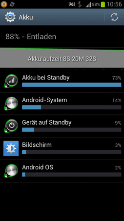

Nachdem ich nun bereits Push-Mail und "manuelles Abfragen" getestet habe, anbei der Log und die Screens für "automatisches, stündliches Abfragen" von E-Mails.
IMAP-Idle (Push): 20% Akkuverlust in knapp 9 Stunden
1 Stunden Intervall: 12% Akkuverlust in gut 8 Stunden
Ohne E-Mail Abfrage: 5% Akkuverlust in ca. 17 Stunden
Konfiguration war ansonsten immer gleich, sprich gleiche Apps, Handy dauerhaft im Standby (beim "1 Stunden Intervall - Test" wurde der Bildschirm kurz aktiviert).
Huhu,
danke für die Infos. Sehr wertvoller Vergleich.
Sehr cleanes Log. 92% Deep Sleep, 0:42h von 8:14h wach.
Von den 42 Minuten wach sind mindestens 29 Minuten auf Netzwerkaktivität zurückzuführen. Das passt zu Deinen und meinen Erkenntnissen. Der Verbrauch ohne E-Mail Abfrage ist ja Top.
Battery Monitor Widget hat das Handy 50 mal aufgeweckt, evtl. hier den Log-Intervall noch etwas hochstellen. Wobei, wenn ich mir Deinen Verbrauch ohne Mail-Abfrage anschaue, ist das wohl kein Problem.
Der regelmäßige Datenverkehr braucht halt Strom. Außerdem holt er das Handy auch regelmäßig aus dem Deep Sleep.
Elixir hat 860kByte übertragen (warum? Würde ich mal beobachten, ich vermute das war ein einmaliges Update), danach E-Mail mit 300kByte und TapaTalk mit 100kByte.
Wenn Du Du Mail Abfrage brauchst, habe ich momentan keine Idee, wie man da noch groß weiter runter kommen kann.
Aber es müßte reichen, um über den Tag zu kommen und Nachts zu laden, oder?
Rob
