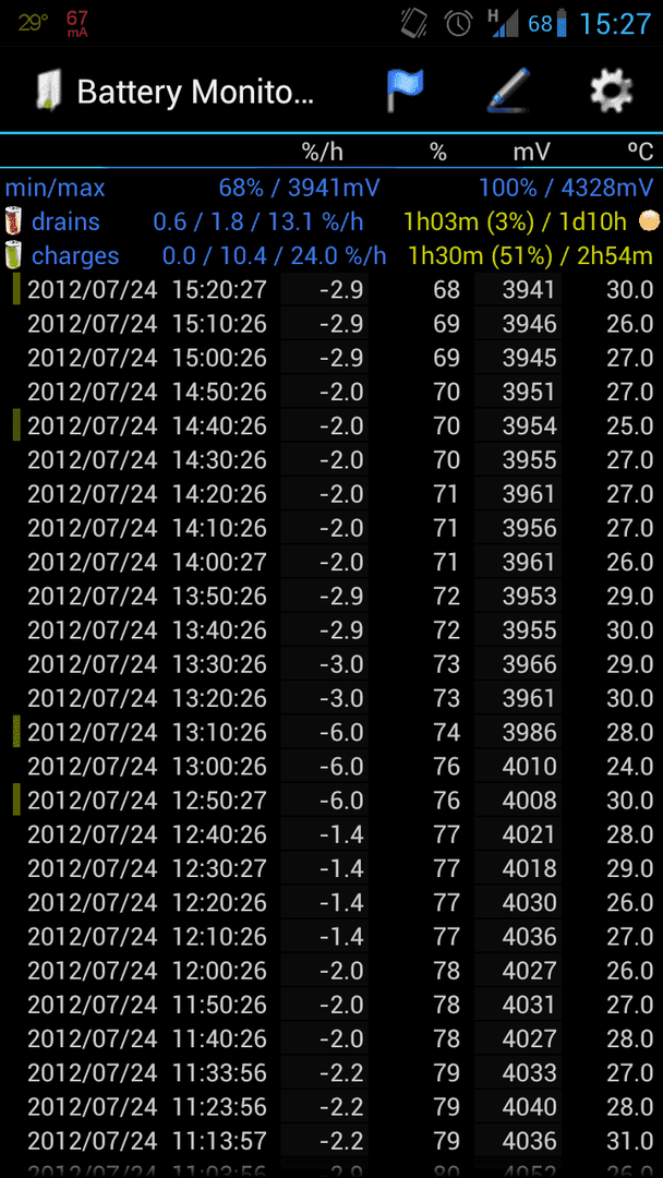

Hier mal ein Screenshot von Battery Monitor Widget Pro für die letzten Stunden. Prinzipiell sieht hier der Verbrauch auch ok aus, meist < 10ma. Jedoch fällt mir der Akku Stand trotzdem deutlich zu schnell. Dafür daß das Handy eigentlich nur im Standby den ganzen Tag rumliegt.
Gruß,
boba

Ja dann mach halt mal ein BBS Dump über Nacht (6-8h oder mehr). Da wird man die Ursache dann wohl sehen können.
Viele Grüße
Rob

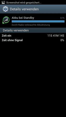

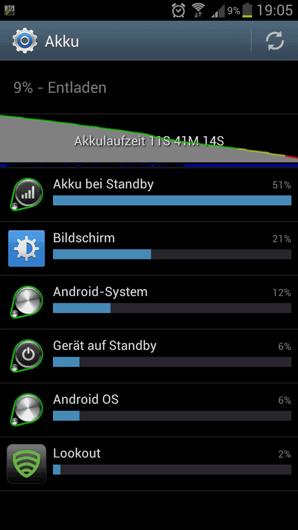

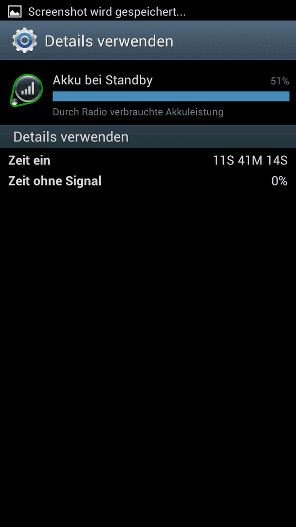

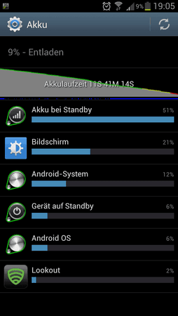

Ich habe seit zwei Tagen das Gefühl, dass mein Akku extrem viel schneller leer geht. Woran das nun liegt weiß ich nicht. Aber ich habe heute früh das Handy vom Ladekabel genommen und jetzt wieder nur 10% Akku über. Dabei habe ich es heute wirklich nicht viel benutzt. Ein wenig whatsapp, zwei dreimal bei Facebook reingeschaut, das wars aber auch schon! Gestenr das selbe Spiel.
Ich habe mal zwei Screenshots gemacht, weil mich der oberste Wert verwundert.
Wie auf Bild zwei zu sehen, steht da was von Radio ... aber ich habe das Radio gar nicht an, die Kopfhörer sind nichtmal drin (das letzte mal am Donnerstag oder Freitag letzte Woche!)
Kann mir jemand weiterhelfen?

@Kwaii:
Kannst Du unter Bildschirm schauen, wie lange der Bildschirm bei der Akkuladung an war?
Du kannst mal über Nacht eine detaillierte Analyse machen, wie hier beschrieben.
Bei Dir stimmt aber definitiv etwas nicht, so gleichmäßig wie dein Akku in 11 Stunden leer wird, hält vermutlich irgendeine App/Konfiguration/Einstellung dein Handy vom Standby ab.
Wie gesagt, über Nacht mal ein BBS Log erstellen und hier anhängen, dann kriegen wir raus, was das ist.
Rob
