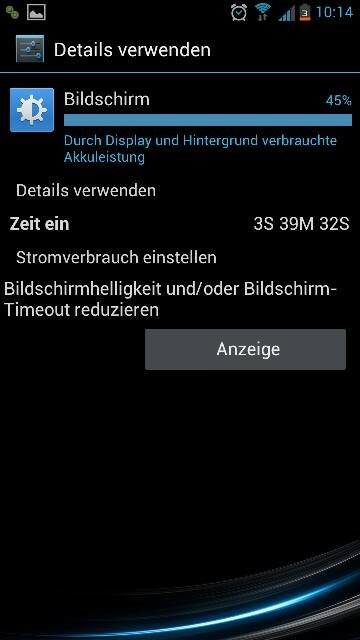

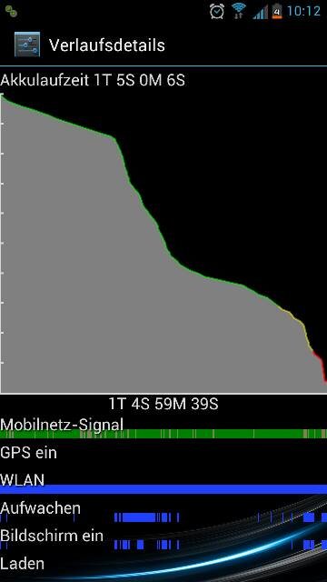

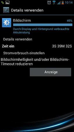

Artox schrieb:
Danke für die schnellen antworten !
1. geht es bei der App nur um die aufzeichnung oder noch um was bestimmtes ? Da bin ich vorerst nämlich zu geizig hab jetzt mal "Battery Monitor Widget" geladen um eine aufzeichnung zu haben
2. Email läuft über hotmail und alle 30 minuten abruf
3. okay autohelligkeit - zwar wieder ein abstrich aber akzeptiere ich erstmal
4. Software: 4.0.4
- Basisbandv: I9300BOLF1
- Kernel V: 3.0.15-782020-user
se.infra@SEP-64 #1
SMP PREEMPT Tue Jun 26 00:30:10 KST 2012
- Buildnummer: IMM76D.I9300XXBLFB
Ist ein Blaues Tmobile S3 - ich werde mal die neueste Kies downloaden und mein Glück versuchen
5. Synchronisierung ist komplett aus / Energie Sparen seit anfang an - ON
6. Wlan ist eigentlich immer aktiv sobald ich ein Netz habe. Über nacht immer aktiv auch wegen dem Datenvolumen. Dachte das WLAN benötigt weniger Akku ?
7. "Widgets nicht automatisch updaten lassen bei Bildschirm ein...." - wo ist das genau ?
1. Es gibt hier im Thread nen Link zu XDA, da gibt es BBS für Lulu.
2. Ok, das zieht nicht wirklich Akku. Die meisten haben hier einen Dauersync mit Exchange oder Gmail
3. Ich finde sie super - nicht mal im Kontext auf Akkulaufzeit, sondern eher das ich mir nachts nicht die Augen wegbrenne :)
4. Hm, keine Ahnung ob es für die Telekom Dinger schon das Update gibt, schau einfach mal mit Kies...
5. Spart enorm den Akku.
6. Kannste meiner Meinung nach anlassen. Habe ich auch immer an und komme auf 2 Tage mit geringer Nutzung und super über den Tag mit viel Nutzung.
7. Kein Plan, ich nutze keine Widgets die Informationen abrufen (Wetter, etc.)

Habe die Details gerade nicht zur Hand, weil ich es selbst noch nicht eingerichtet habe, aber mit Tasker kannst du genau das machen. Sync aus und alle 15 min. geht er für 1 min. an um alle Konten zu checken.
1. Okay dann schau ich mal danach
7. Hab meinen Kalender als Widget und eben Wetter.com - sonst nur buttons
Verbesserungsvorschlag für eine andere app / widget ?
Setz dir 1. und 4. erst mal als Priorität, denn die zwei Widgets können eigentlich nicht dafür verantwortlich sein, das du nichtmal über den halben Tag kommst.
Und bevor wir weiter Rätselraten schauen wir uns bald besser deine BBS logs an :)

Liegt ja tatsächlich am WLAN
Ich habe wie gesagt aktuell noch eine zweite Internetleitung und werde nachdem ich den Akku aufgeladen habe mal die besagte zweite Internetleitung verwenden und dann schauen, ob es daran lag
Mit dieser Leitung wäre dann nur mein S3 verbunden
Können die anderen die WLAN Vermutung die Rob auch schon aufgestellt hatte bestätigen?
frankenchris schrieb:
Steht leider dabei dass es bei manchen Lockscreeen nicht geht.
Hatte es auf den HTC auch und warum klasse. Aber egal :p
Airport City
Nick: XX-Gegenstand
Code: axmzfgu
Nur Spieler mit Gegenstand im Namen bekommen Geschenke.
das komische ist ja dass es gestern nacht funktioniert hat! Heut morgen aufgewacht und es geht net mehr :(
.. egal! ich werds schon iwie hinbekommen ^^
Deaktivier mal das Samsung Konto.
50 000 Wakelocks :eek::eek::eek::eek::eek::eek:
Wie oft updatet battery monitor?
Und Flash mal die neue Firmware...
