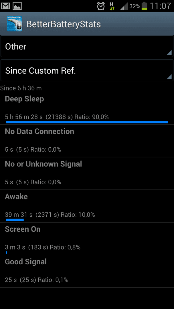

Hey, ich verfolge seit einiger Zeit diesen Thread und weil mein Akku teilweise zwischen Genie und Wahnsinn liegt ... darum schildere ich jetzt kurzerhand mal meine aktuellsten yErfahrungen ...
Folgendes, heute Nacht hab ich das S3 mit ...
- 44%
- 3g on / Wlan off
- Autosync (Google+Samsung) on
- Energiesparmodus off
... für rund 6.5 h liegen lassen und für diesen Zeitraum heute morgen ein BBS Dump erstellt.
In dieser Zeit gingen rund 12% verloren bei 90% Deep sleep ratio - nicht mächtig, aber auch nicht so schlimm ...
Allerdings, hab ich dann rund 15min herumgespielt und die Akkuanzeige wanderte auf 28% - an den Einstellungen hab ich nichts verändert und hab dass S3 für 2.5h wieder weggelegt - soweite, so gut, JEDOCH in dieser zeit ist der Saft auf 3% runtergesackt ohne das S3 auch nur einmal in der Hand gehabt zu haben?! Why?
Ich hab dann nach dieser Stromorgie gleich noch einen Dump gemacht bis zur besagten Custum Ref
Mir kommt es manchmal so vor als würde das S3 passiv im Standby mehr verbrauchen als aktiv, darum die bitte ob sich denn jemand vielleicht meine Dumps anschauen könnte, thx im voraus
lg
(btw, Firmware ist LF6)
Angehängt
Dump von heute Morgen + BBS_Screens
Dump von heute Mittag

Update mal bitte BBS auf die aktuellste stabile Version, Du hast noch eine Testversion.
Ich vermute der Verbrauch im zweiten Teil kommt von irgendwelchem Datenverkehr/Syncronisationen. Was hast Du da alles eingerichtet?
Im zweiten Teil hat Google Mail alleine das Handy schon für 10 Minuten wach gehalten und insgesamt 20 Minuten war es wegen Netzwerkverkehr wach.
Da Du nicht rerooted bist, zweigt BBS leider nicht an, welche App wieviel Netzwerkverkehr erzeugt hat.
Wenn Du mal wieder so ein Akkuabfall nach dem Anschalten beobachtest, kannst Du auch einfach ein Dump "Since Screen Off" machen, da ist dann nur das drin, was seit dem letzten Abschalten des Bildschirms passiert ist.
Rob
