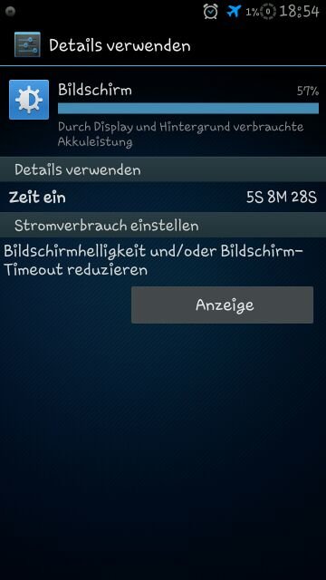

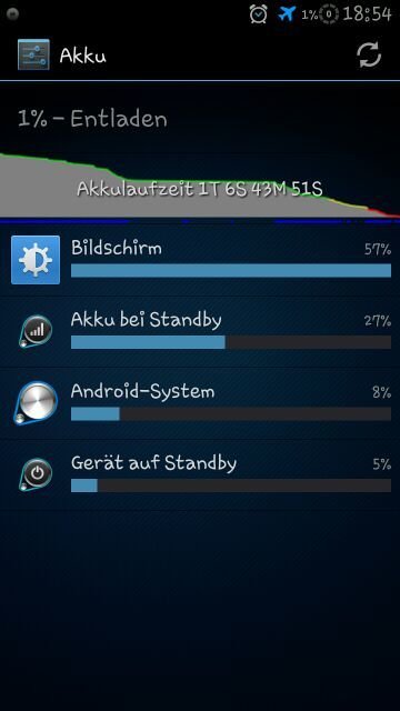

So, hier mal meine aktuellen Stats von heute. Wie gesagt: aktuellste deutsche Rom, aktuellster Siyah Kernel, WLAN an, Bildschirm auf 50 Prozent, Energiesparen an, und Steaks auf Standard.
Und wie lange brauchen die, bis die durchgebraten sind? :cool2:
Sieht doch gut aus. Hab selber die Energiesparfunktion wieder deaktiviert, nachdem ich keinen Vorteil für mich entdeckt habe.
Ganze Zeit im Flugmodus und dann ein Video laufen lassen?
So sieht das nämlich für mich aus, da auch keine anderen Apps gelistet sind.
Nach einer normalen Benutzung sieht das für mich jedenfalls nicht aus.
Deshalb sind solche Tests unter "Laborbedingungen" auch wertlos, für mich.
Aber tolle Screens, nur nicht aus dem normalen Leben..
War nicht die ganze Zeit im Flugmodus. Den hab ich nur angemacht um noch nen Screenshot machen zu können. Und ne normale Nutzung sah bei mir bis heute immer so aus. Hab während der Zeit viel hier im Forum gelesen, Bild App genutzt, Facebook, Internet und sogar gespielt.
Warum sollte ich hier auch gefakte Screens hochladen?? War bis zur Installation des Siyah Kernel auch nur mässig von der Akkuleistung begeistert.
Dann müsste aber auch irgendeine der Apps in der Statistik auftauchen, wenn Du sie länger genutzt hast.
Na ja, egal..

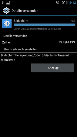

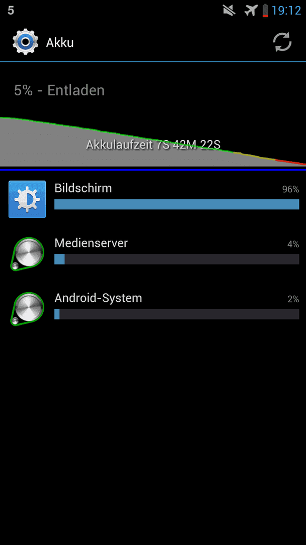

Test mit einem 720p Video in Endlosschleife (MX Player) und 100% Helligkeit.
War übrigens dieses Youtube Video:
Big Buck Bunny [HD] | FULL MOVIE Short film (2008) - YouTube

Ich bin mit dem Verbrauch sehr zufrieden. Ist sogar besser als bei meinem alten iPhone 4.
Was hast du denn für Einstellung bzw hast du noch irgendwelche batterieapps installiert?
Außer Battery Monitor und Llama hab ich nichts drauf.
Bei LLama hab ich nur eingestellt, dass es ab ca. 23:30Uhr in den Flugmodus geht und alle Verbindungen und die automitschen Sync. abschaltet. Das Wlan wird im Standby ebenfalls abgeschaltet, GPS ist bei mir auf aus und der Energiesparmodus ist aktiviert.
