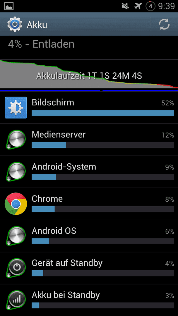

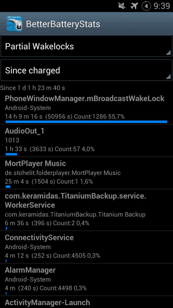

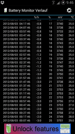

ich habe seit kurzem ein S3 und kämpfe mit dem Problem, dass mein Gerät nachts bei eingeschaltetem Flugmodus nicht in den DeepSleep geht, sondern im 200 Mhz-Bereich rumgurkt. Die Android-Akkuanzeige zeigt nichts verdächtiges an, BetterBatteryStats hat den Prozess PhoneWindowManager.mBroadcastWakeLock ganz oben stehen. Google hat mir zu diesem Prozess leider keine brauchbaren Ergebnisse geliefert.
Ich habe testweise versucht, alle Apps bis auf den ApexLauncher, CPU Spy, BetterBatteryStats und TitaniumBackup einzufrieren, leider stand der oben genannte Prozess dann immer noch auf der Liste. (nach einem Refresh natürlich)
Anbei die Screenshots. Ich benutze das ROM Omega v11 (basiert auf XXBLG8)
Danke für Eure Hilfe! :smile:
Gruß Felix
Huhu,
haber gerade mal ganz kurz den Quellcode überflogen. Wenn ich das richtig verstehe, hat der Wakelock was mit der Verarbeitung der Lautstärkeänderung zu tun. Also wenn man z.B. die Lautstärkewippe drückt.
Aber wenn Du nicht 14 Stunden die Lautstärkewippe betätigt hast, ist das wohl irgendein Bug im Rom, oder evtl. ist die Wippe verklemmt, was ich mir aber nicht wirklich vorstellen kann.
Rob

Hi,
wow, super Diagnose! Auf die Idee wäre ich wohl nie gekommen. Es scheint, als hätte ich den Wakelock selbst verursacht...
Ich hab mir zum S3 eine Gürteltasche gekauft. Da das Gerät darin ziemlich herumwackelte, hab ich sie mit etwas Füllmaterial ausgepolstert. Nun sitzt das Gerät zwar bombenfest, aber die Tasche drückt wohl auf die Lautstärkewippe. :biggrin:
Danke für die Hilfe!
Gruß Felix
Reaktionen: boeck9999, MufDeluxe und Rob2222

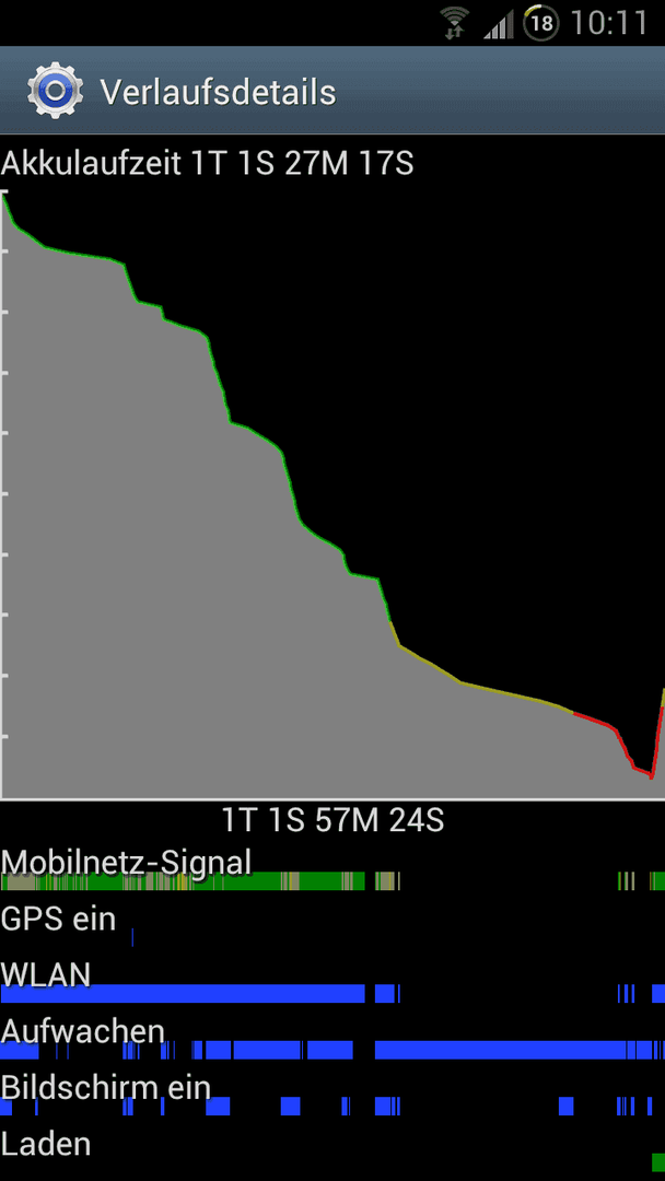

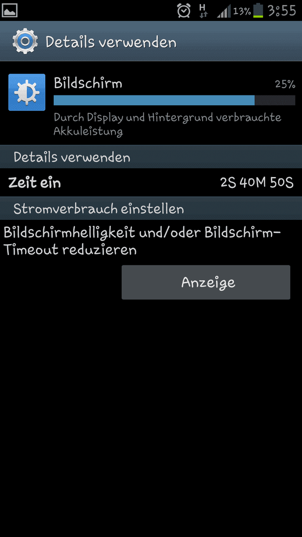

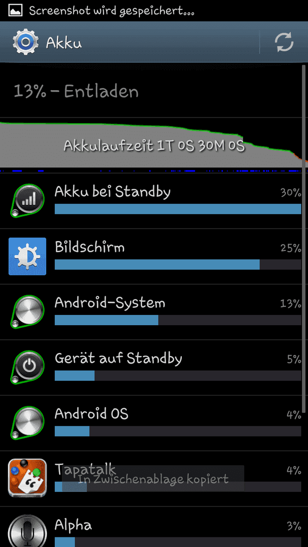

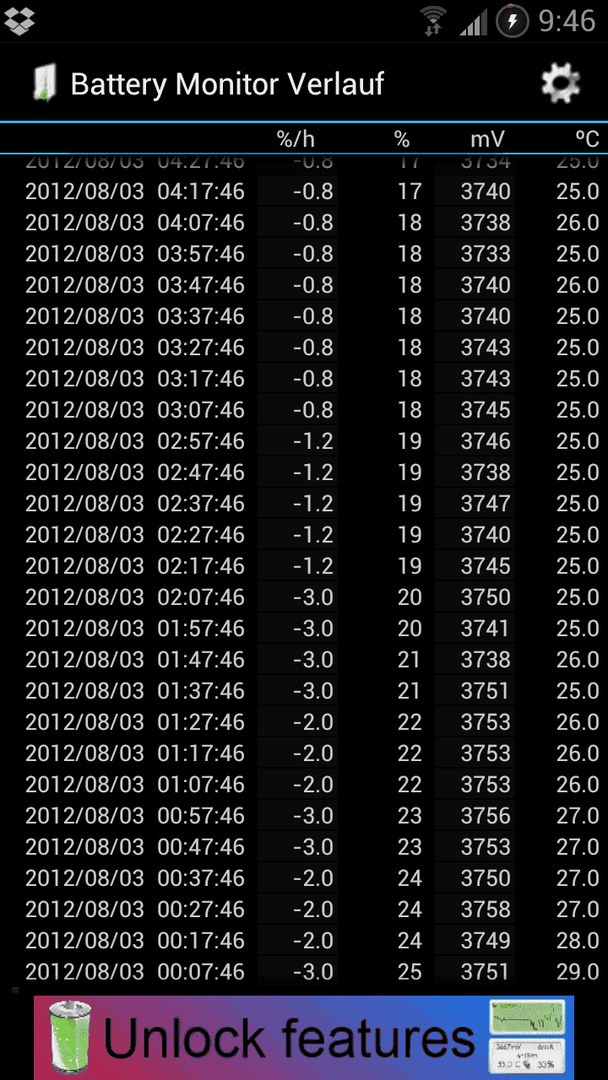

Hab das Handy vorgestern Nacht geladen und dann in den Flugmodus. Dann den ganzen Tag benutzt und nachts um Vier sah es dann so aus:
