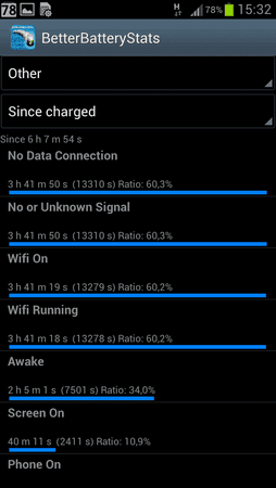

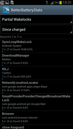

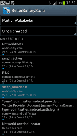

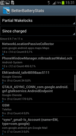

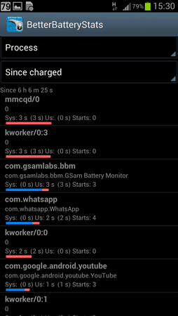

Hier sind meine Statistiken. Ich tippe ehrlich gesagt auf einen deffekten Akku
PS: da hatte ich wlan noch an habe es jetzt aus zieht aber genauso AKkku ums nochma zu erwähnen: ICH SCHAUE NUR AB UND ZU AUFS DISPLAY UND TROTZDEM GEHT AKKU VERLOREN !!!

Wenn das Handy nur gelegen ist und du nichts gemacht hast stimmt was nicht.
Hast fast 50 Prozent keinen Deep Sleep.
Lade es mal voll und klemm es dann ab und lasse es 2 Std unangetastet liegen und poste dann noch mal.
Am besten machen Custom Reference und nach den 2 Std gleich dump to File und lade sie hier hoch.
