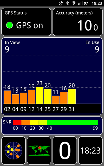

Ich würde ja hier gene nochmal auf das eigentliche Thema zurück kommen. Um genau zu sein geht es mir beim S3 um die Genauigkeit des GPS. Derzeit habe ich ein Galaxy Nexus und hatte vorher ein NexusOne. Das NexusOne hat einen sagenhaft guten GPS Empfang, selbst bei schlechten Empfangsbedingungen bringt es noch einen guten Fix. Da kann das GN nicht im geringsten mithalten. Das ärgert mich sehr da bei der Navigation in Städten selbst bei besten Wetter die Genauigkeit immer wieder auf 50 Meter rauf geht. Maps hat damit ordentlich probleme. Mal fahre ich neben der Autobahn, mal springt der Pfeil im Stand auf der Kreuzung wie wild umher. Das NexusOne unter gleichen Bedingungen teilweise einen Fix auf 3(!!!!) Meter Genauigkeit im Stand. Während der Fahrt sind es dann auch zwischen 5-10 Metern. Nun erwäge ich den Kauf eines S3 da hier ja auch noch Glonass unterstützt wird. Kann jmd Auskunft über die Genauigkeit während der Fahrt im Auto hinter einer wärmeschutzversiegelten Scheibe geben? Ist während der Fahrt bei Google Navigation ein Kreis um den Pfeil zu erkennen? Wenn ja, wie groß ist dieser? (Screenshot?) Bei meinem NexusOne ist zu 90% kein Kreis zu sehen was für einen sehr sehr guten Fix steht, den hätte ich gerne mit dem S3 auch. :)
Meinst du mit GN das Note? Dann hättest du aber ein schlechtes Exemplar. Wie gesagt, das Note hat (mit) den besten Empfang, den ich je erlebt habe und zu 99% wird das S3 nicht besser sein, weils das gleiche System verwenden wird.
Man sollte allerdings nie vergessen, dass auch in einem so 'digitalen' System wie dem Note und GPS, eine 'altmodische', analoge Antenne und zumindest ein Signalpfad zur ersten, ebenfalls analogen Eingangsstufe führt. Wenn da irgendwo etwas schief gegangen ist bei der Fertigung oder den Teilen, kann es natürlich zu schlechtem Empfang kommen. Hast du schon mal ein anderes Exemplar vergleichen können? 50 Meter Genauigkeit beim Note unter freiem Himmel kenne ich jedenfalls nicht. Ich sitz grade im 1. Stock, darüber ist noch ein ausgebautes Dach und am Schreibtisch indoor zeigt mein Note 9 Satelliten (ok, mäßige Stärke) und die Genauigkeit beträgt 10 Meter - siehe Screenshot. Wenn ich rausgehe, werden es 16 Sats und 5 Meter.
