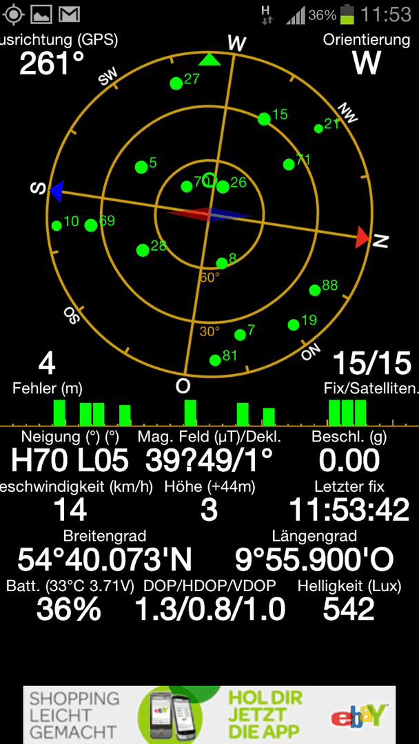

Ich habe mit GPS Status ne Genauigkeit von 4 Meter erreicht.
Reaktionen: lextul
jogruber schrieb:
ich habe auf dem Küchentisch bei schönem Wetter ein kleines Video mit GPS-Test gemacht[/URL]
Cool - sogar 3 GLONASS Satelliten waren dabei.
schön zu sehen, daß die Glonass Sats fast doppelt so stark rein kommen wie GPS ..

Ich muss auch mal was sagen weil ich so beeindruckt bin.
Bestes GPS dass ich jemals hatte, hätte nicht gedacht, dass sowas überhaupt geht.
Heute mitten im Wald, Himmel kaum zu sehen, nach 4 (!) Sekunden hatte ich 12 von 14 Satelliten und einen Fix mit 8 Metern.
Und nicht nur auf der Anzeige - auch auf der Karte.
