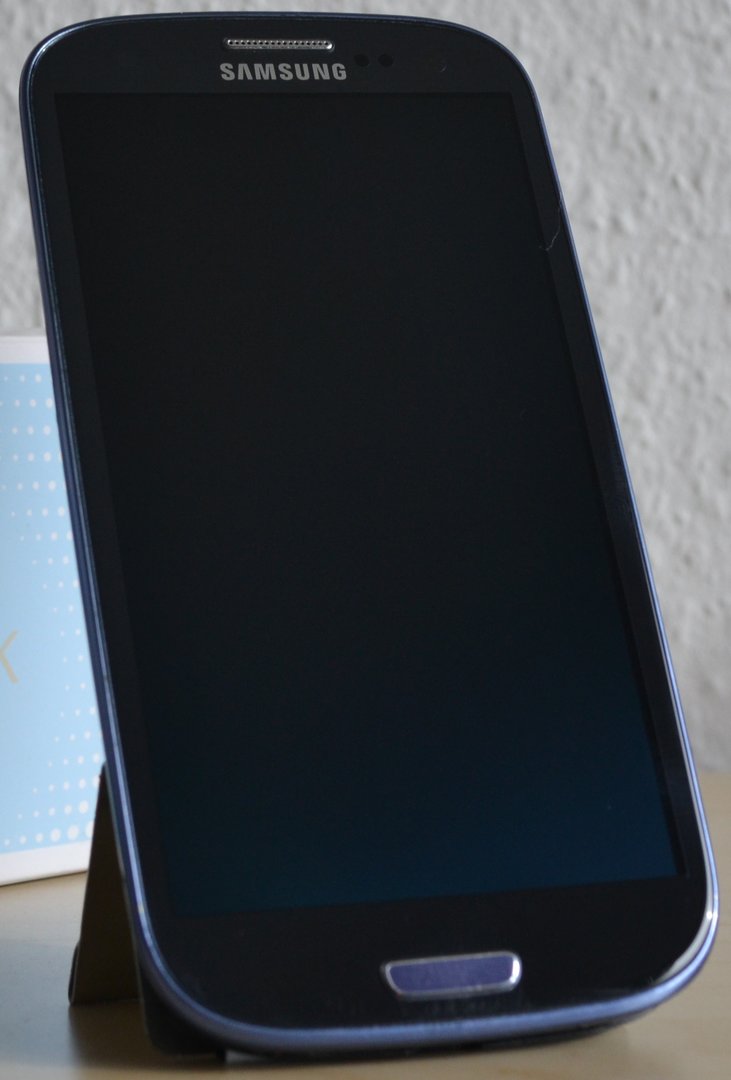

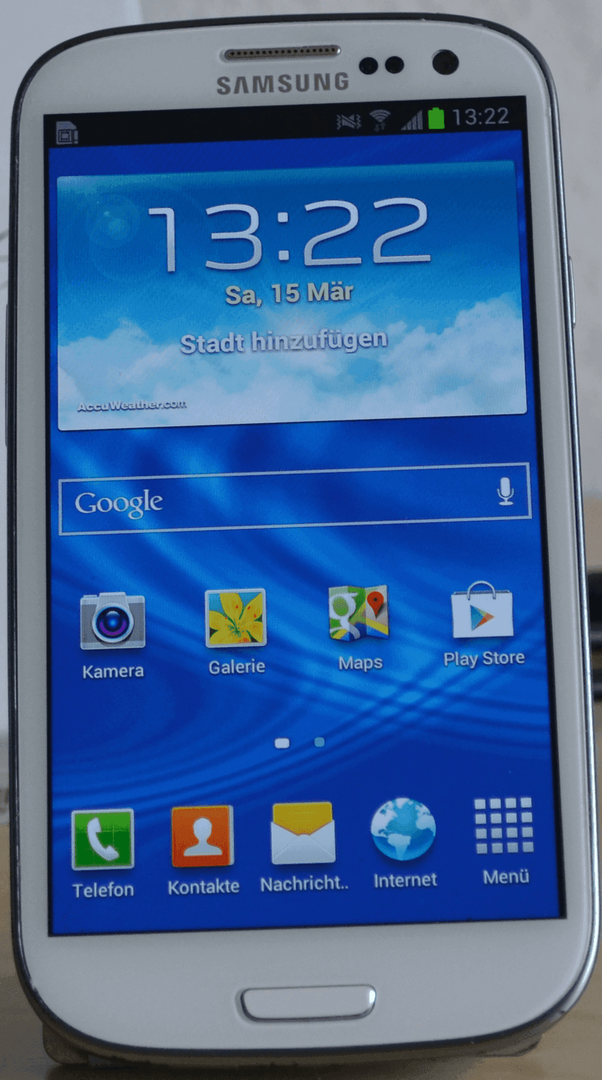

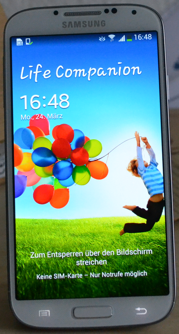

Schau, so kann es aussehen, wenn man es sauber macht und kein ebay Material benutzt.
Alle Staubpartikel, falls welche zu sehen sind, sind AUF dem Glas, nicht zwischen LCD und Glas. ;)
PS: bei dem blauen unter dem Homebutton sind Fingerabdrücke, keine Beschädigungen...
Egal welches Modell und egal welche Farbe.

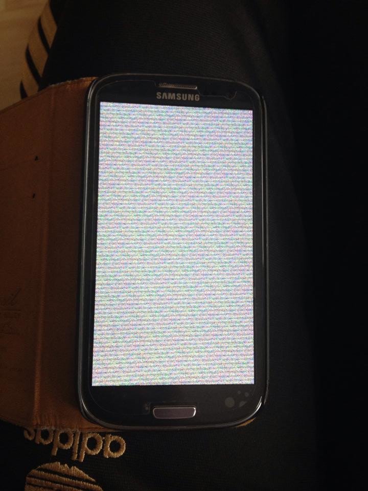

hi leute
eine bekannte hat im anhang angehängten displayfehler. gibt es lösungen?
mfg
Displayeinheit defekt, nur ein neues Display...
Melde dich mal bei mir, wenn du möchtest
