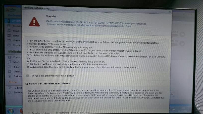

Weiß zufällig jemand was das hier zu bedeuten hat?
Ich wollte mir jetzt auch die 4.1.1 (T-Mobile) mit Kies installieren,nachdem ja nun seit ca. 40 Stunden die Meldung mit der Benutzerreihenfolge beim OTA erscheint,und nachdem ich auf "Aktualisieren" klicke erscheint diese Meldung ohne Bestätigungsfeld,ich kann sie auch nicht minimieren oder so...Das Netbook hat Windows 7 Starter,bei meinem Vista PC bekomme ich übrigens bei Kies kein Update angeboten...:confused: :what:
Gesendet von meinem HTC One X
Schieb das Fenster mal nach oben, der Button ist unten am Fenster :lol:
Hab ich schon versucht, geht nicht da ich es nur am oberen Rand erwische... Geht grad soweit das ich unten den Markierungspunkt setzen kann...:sly:
Ist schon sehr seltsam dieses Update... :rolleyes:
Gesendet von meinem GT-I9300
Habs hinbekommen,hab einfach per Tastenkombi den Bildschirm gedreht...Hätt ich ja auch eher drauf kommen können...:o:rolleyes:
