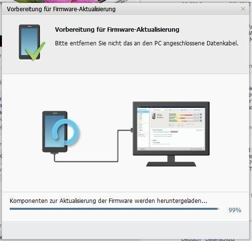

ich möchte mein Galaxy S3 auf Android 4.1 JB updaten. Habe es erst OTA versucht hat aber nicht funktioniert. Dann habe ich mir gedacht: "Gut versuche ich es mal über KIES. Allerdings laufe ich auch hier gegen die Wand. bis zum Punkt das die Daten für das Update heruntergeladen werden. Hier bleibe ich aber bei 99% stehen und es geht einfach nicht weiter. Ich warte nun schon seit einer Stunde und es tut sich einfach nichts. von daher Bitte helft mir.

Ich habe meinen Akku vorher zu 100% geladen. Habe es mit Kies gemacht weil es mein erstes Samsung ist
Im Anhang auch noch ein screenshot
Wie lange hängt das S3 schon am PC?

Hallo zusammen, also ich habe das ganze jetzt mit Odin gemacht da nach 2,5 Stunden immer noch nichts passiert war. Ein paar tutorials im internet gesucht und dann einfach damit erledigt.
trotzdem danke für eure Hilfe
