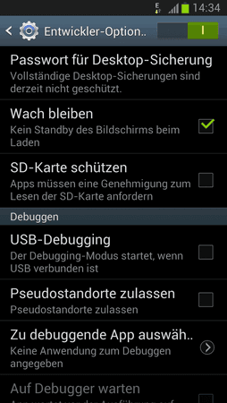

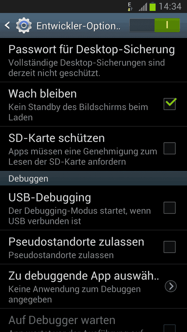

wenn ich in den Entwickler-Optionen einstelle, dass das Display "Wach bleiben" soll beim Laden und ich danach das Gerät aus- und wieder einschalte- muss ich die Funktion jedes Mal wieder erneut einschalten, weil das Häkchen sich von allein entfernt.
Ist das bei euch auch so? Hab noch 4.1.1. drauf.
Habe auch 4.1.1 und das selbe Problem. Aber es stört mich nicht den Haken neu zu setzen. Außer man startet das Gerät 10 mal am Tag neu.

Völlig normal, ist eben eine Entwickler-Option.

Die Entwickleroption habe ich angemacht, der Punkt wach bleiben kann nicht ausgewählt werden.

Bei mir ist alles ausgegraut :(.

Hast du auch oben den Schalter Entwickleroptionen aktiviert? :)
Bei mir geht esm jedoch löscht sich der Haken nach einer gewissen Zeit.
Habe kein Bock es ständig wieder zu aktivieren. Gibts da eine Lösung?
Der Haken verschwindet, wenn man das S3 ausschaltet oder neustartet. Bei mir ist die Wachfunktion auch verfügbar. Komisch ist aber, wieso die Funktion nach einem Geräteneustart wieder deaktiviert ist.
