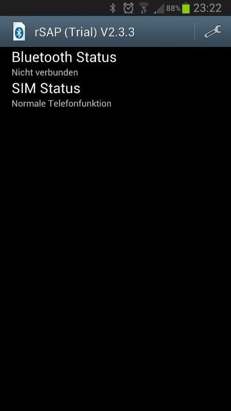

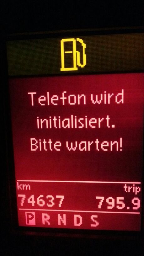

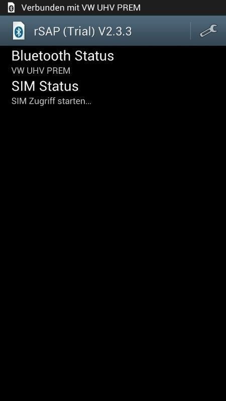

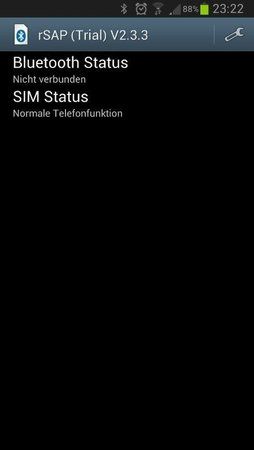

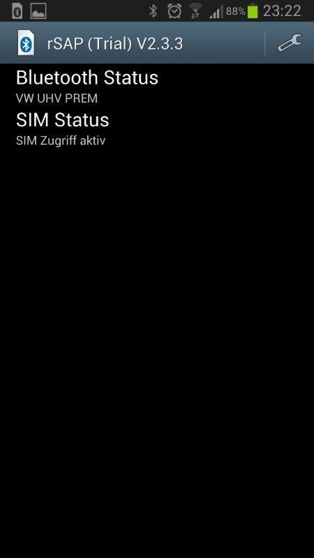

ich habe das gleiche Probleme wie einige hier, dass meine Kontakte vom Samsung Galaxy S3 nicht an die FSE meines Audi's übertragen werden.
Gibt es da irgendwelche Tipps? Meine Kontakte enthalten keine Sonderzeichen etc und sind alle auf der SIM gespeichert (bis auf einen Kontakt -aber dieser wird auch nicht übertragen).
S3 ist über Framaroot gerootet, Bluetooth SIM Access Install erfolgreich installiert und dann Bluetooth SIM Access Profile installiert.
Gerät ist gekoppelt, Verbindung mit VW FSE Premium wird hergestellt und danach wieder beendet.
So geht das dann unendlich weiter....
Woran liegt das und wie kann man´s lösen.
Danke für Hilfe
