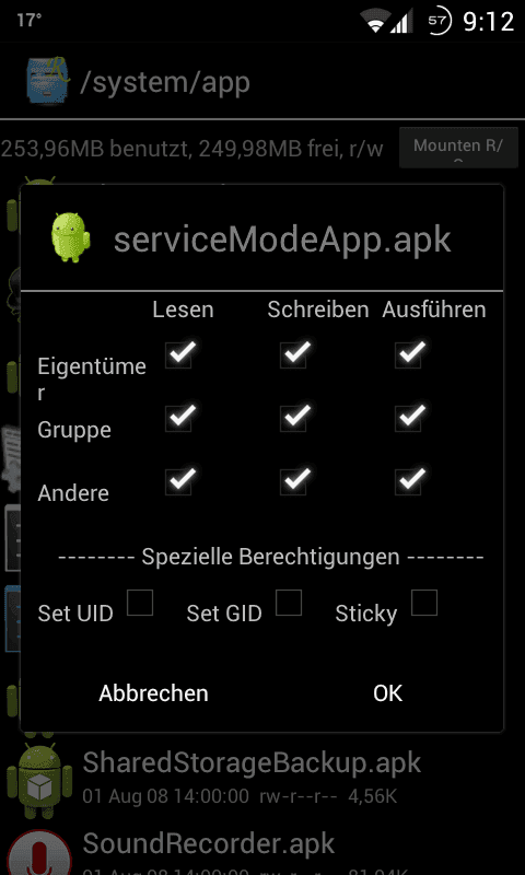

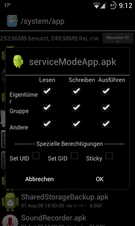

Danke für deine Hilfeversuche ... leider bleibt es (vorerst) beim Versuch. Die .apk lässt sich leider nicht installieren :sad:
Kopiere sie mal nach /system/app, ändere Besitzer und Gruppe auf Root und Rechte auf rw-r--r--.
Rob
Huhu,
das Kopieren nach system/app und das setzen der Rechte ist(!) die Installation. Du mußt die App danach nicht mehr über ein klick installieren.
Dann evtl. einmal Neustarten und dann versuchen die ServiceModeApp aus einr Terminal Emulator App aufzurufen mit:
Code:
am broadcast -a android.provider.Telephony.SECRET_CODE -d android_secret_code://0011
Sollte das klappen kann man die Befehlszeile mit der App Command Center mit einem Klick ausführbar machen.
Rob
