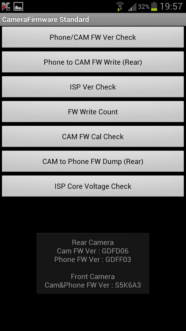

Ich lese hier das ihr alle bei der Cam FW Vers. GDFF03 habt. Bei mir steht da GDFF06
Wie kann das sein wenn hier alle der meinung sind das GDFF03 die Aktuellste ist?
Ob es vor dem letzten Allgemeinen FW update GDFF03 war kann ich nicht sagen hatte da nicht nachgeschaut.
Ich habe mal einen Screenshot angehängt von meinem Aktuellen Cam FW Check
Mfg
Du hast GDFD06, nicht GDFF03.
