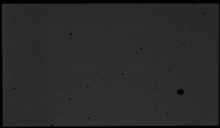

Ob Amoled oder nicht, mein SGS1 und das SGS2 meiner Freundin haben gar keine Flecken. Hier mal das S3 mit Flecken sowie S1 ohne:
Beidemale wurde schwarzes Bild und volle Helligkeit genommen, Verschlusszeit 3,5sec, Blende 2.8
Werde es wohl einschicken :sad:

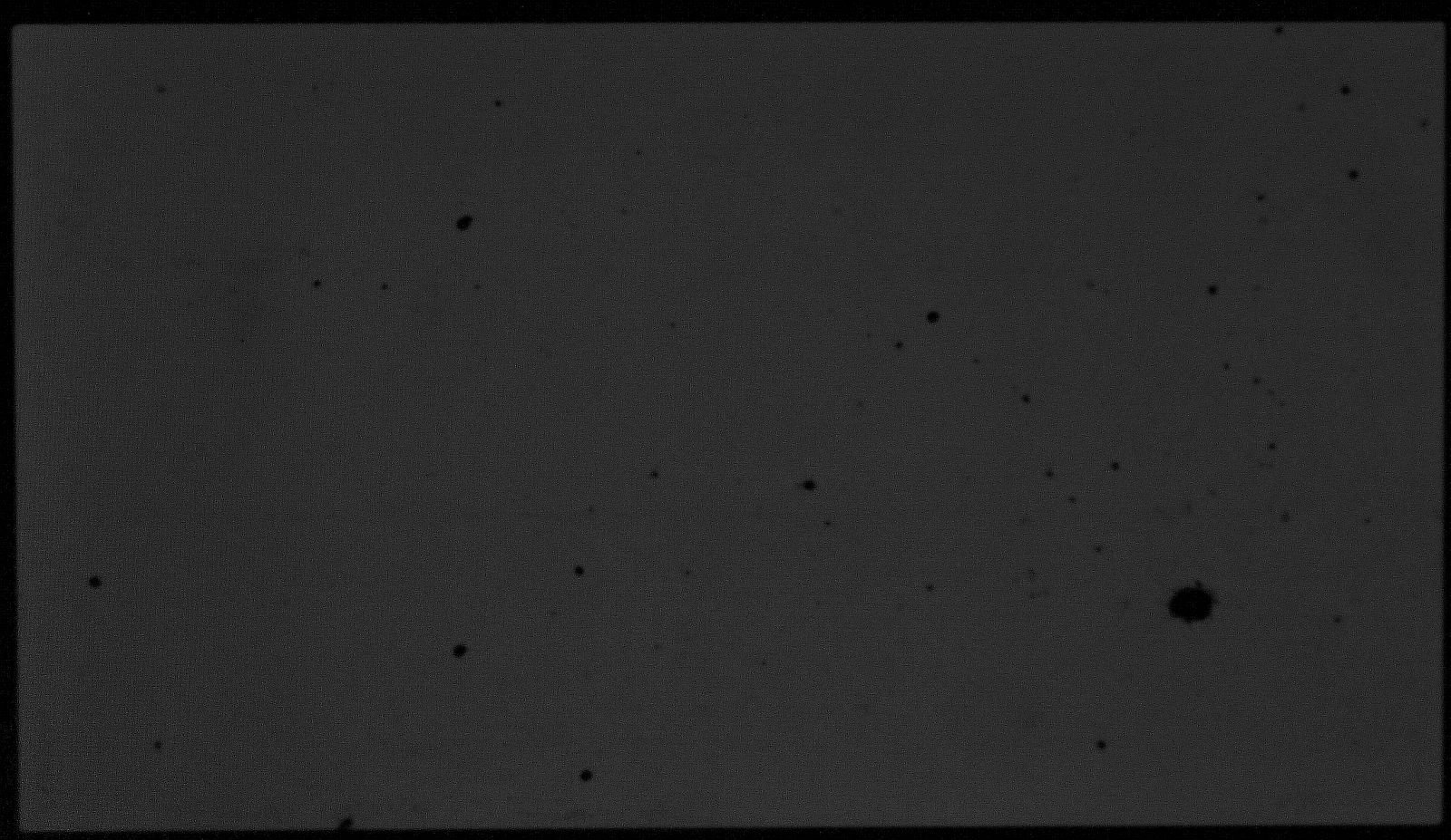

Nach vielen Spielereien ist mir aufgefallen das das Display, wenn es nichts ausser einer schwarzen Fläche anzeigt, Flecken aufweist.
Das kann man nachstellen indem man z.B. die Linse absolut lichtdicht abdeckt und dann ein "schwarzes" Foto schießt.
Oder noch besser, und das war mein Test, mit Aldiko ein EBook anzeigen läßt mit schwarzen Hintergrund und schwarzer Schrift.
Egal wie man das schwarze Display "generiert" die Flecken sind immer an der gleichen Stelle, sind also hardwareseitig und haben nichts mit der Software zu tun.
Man kann diese Flecken auch mit bloßem Auge feststellen aber mit einer Langzeitbelichtung sieht man das ganze Ausmaß.
Fotografiert mit einer Panasonic TZ-10, ISO80, 60 Sekunden belichtet.
Der Displaytest im Servicemenü und das tägliche Benutzen zeigt keinerlei fehler, egal bei welchen Farben.
Mich würde aber mal echt interessieren ob das eine Eigenheit des Amoled-Displays ist oder warum man hier eben schwarze Flecken im Display sieht.

Das liegt nicht am Display! Das sind ganz feine Staubkörnchen auf dem Sensor der Cam. Diese Flecken wird jedes Handy früher oder später aufweisen, fallen aber nur bei Langzeitbelichtung und einfarbigen, überwiegend dunklen Flächen auf. Wer mit einer DSLR der 1.Generation fotografiert, kennt dieses Flecken ;)
Ich würde das Handy nicht einschicken, wenn es sonst einwandfrei funktioniert.
Bzw ich tu es nicht, habe auch ein paar Flecken. Wer macht schon schwarze Fotos :)
Es liegt Ja nicht an der Kamera sondern am Display. Wenn du es einfach tauschen kannst und es dich stört, dann mach es ruhig...
