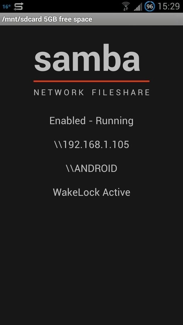

Hi, bin zu Hause, habe es probiert.
Ganz normal installiert und als einzigstes nen Passwort vergeben. Dann Samba neu gestartet.(siehe erstes Bild)

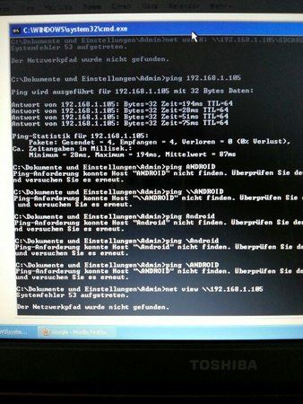

Dann habe ich über den PC versucht das Phone an zu pingen. Das ging nur mit “ping 192.168.1.105“
Mit “ping \\ANDROID“ hat nicht geklappt.
Siehe Bild zwei
Woran kann das noch liegen, dass die anderen Möglichkeiten nicht funktionieren??

die Netbios Namensauflösung funktioniert meistens erst nach einiger Zeit (also die Erkennung von \\ANDROID)
wenn du die IP-Adresse pingen kannst, solltest du versuchen , mit
"net use H: \\192.168.1.105\sdcard"
die SD-Karte auf Laufwerk H: (nur als Beispiel) zu verbinden.
und ein
"net view \\192.168.1.105" sollte die Freigabe anzeigen.

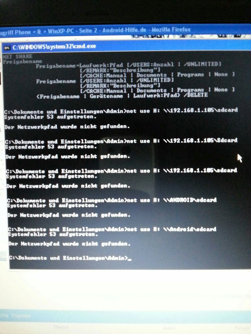

Hi, danke erstmal.
Aber ich komme an der Stelle nicht weiter.
Ich habe die Arbeitsgruppe angepasst, unter XP kann ich das Phone nicht finden, wenn ich danach suche.
Fehlt mir da evtl.nen Protokoll auf dem XP Rechner??
Fehler 53 kommt bei Google öfters vor.
die erste Version müßte gehen, also ohne $
lass mal das Telefon ein paar Minuten im Samba-Server eingeschaltet liegen (Samba-Server im Vordergrund.
btw. WLAN ist immer an, oder gehts aus, wenn das Display ausgeht?
mach mal Wakelock in den Einstellungen vom Samba-server an
