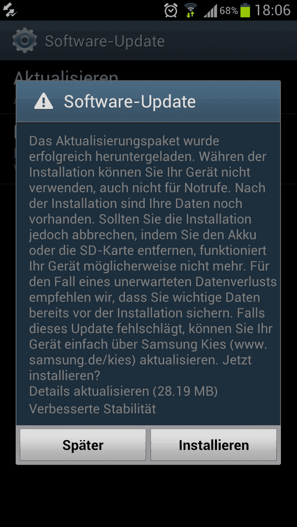

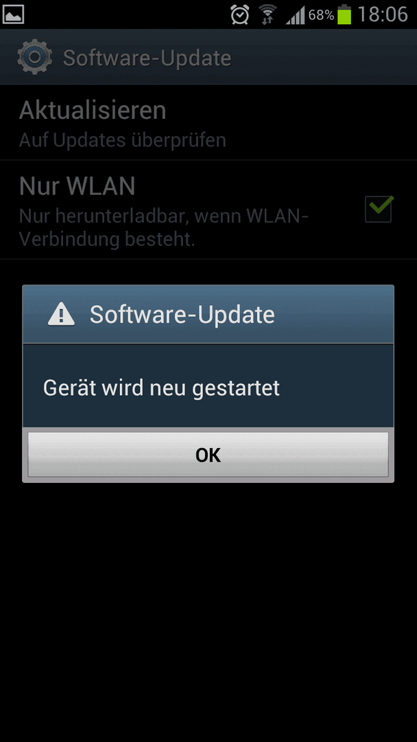

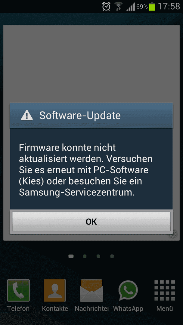

Bei mir (Swisscom Branded)
wurde ein 28.19MB grosses update runtergeladen, beim Neustart wurde dann angezeigt:
Verifying update package...
E:failed to verify whole-file signature
E:signature verification failed
Instalation aborted
Liegt wohl am rooten :blushing:
Instalation aborted
Kann ich bestätigen hatte ich heute auch, muss am Root liegen, danach war ich nämlich im Recovery Menü und musste neu starten
