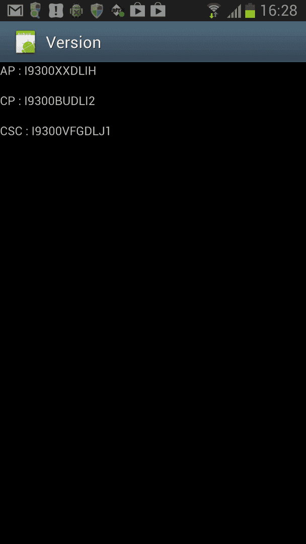

heute war mein S3 plötzlich aus und ich konnte es auf normalen wege nicht mehr einschalten. Dauerte nicht lange bis ich das schlimmste anfing anzunehmen und den SuddenDeath vermuttete. ( Manche Galaxy S3 sterben einen frühen Tod - AndroidPIT )
Nachdem ich den Akku für eine Weile entfernt hatte und wieder einsteckte konnte ich das S3 zum Glück wieder einschalten.
Trotzdem, die Sorge das dies nochmal passieren könnte (und vorallem ernst werden könnte) ist groß!
Aus diesem Grund hab ich mal geschaut ob sich was in Richtung des versprochenen Patches seitens Samsung getan hat. (aber mein Gerät meint es sei verändert und darum gäbe es für mich keine Aktualisierungen mehr)
Ich hab mich dann im XDA Thread des SuddenDeath-Thmeas umgeschaut und gleich auf der ersten Seite steht das es nun einen Fix dafür geben würde. Aber als ich auf SamMobiles ging wurde ich langsam unsicher. (Im Sinne von Firmware-Qualität)
  • Aus dem Grund würde ich gerne wissen, ist der Patch bereits wirklich verfügbar?
  • Ist mein Gerät (bzw. Firmware -> siehe Screenshot) kompatibel mit dem Fix?
  • Gibt es eine nähere Anleitung, die das aufspielen des Fixes behandelt? (wenn vorhanden und kompatibel)

Lade dir erst mal aus dem Play Store "eMMC Check" runter, der stellt fest ob du den Bösen Chip verbaut hast mit der alten FW!
Und was bringt das?
Noch mehr Ungewissheit - super.
Einfach die neuste Stock flashen und der bug müsste behoben sein.
Aber ob, erfährt man wohl erst mit Sicherheit, wenn erauftritt ^^*.
Ich hab den bösen Chip mit besagter Fw und seit Angang Dez.2012 Android 4.1.2. drauf, wo ja der SD-Fix (heimlich) enthalten sein soll.
Mein S3 ist nun 160 Tage am laufen....es befindet sich also im besonders gefährlichen Bereich, da ja der SD zw.150-200 Tagen Laufzeit auftreten soll....
Es bleibt spannend.......
