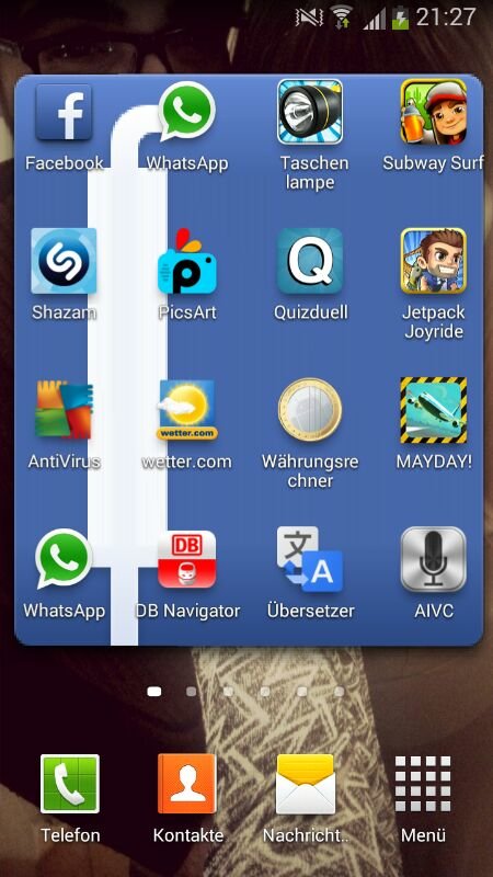

Hallo Leute, ich habe ein dickes Problem habe seit Januar ein Samsung Galaxy S3 und hatte bislang keinerlei Probleme bis jetzt.
Sobald ich die Seiten wechsel, kommt im Hintergrund von verschiedenen Apps ( Facebook, Chaton, Spieleapps) ein verzogenes Bild und das die ganze zeit. Vor ein paar Tage war das schonmal so nur war es dann nur für ein paar Minuten und heute ist es einfach so geblieben. Habe schon unter Anwendungsmanager die ganzen Apps zurückgesetzt aber keine Chance, hab auch alle Apps geschlossen auch keine Veränderung.
Weiß jemand was das sein könnte und wie man das beheben kann, ich habe ein Bild angehängt falls sich jemand nichts darunter vorstellen kann!!
Danke schonmal im Voraus !!
also das problem kenne ich zwar nicht und hatte ich noch nie,
aber versuch mal in den einstellungen unter allen apps die touchwizz Oberfläche die beenden und daten löschen, danach neu start, vllt haste Glück und bringt was l,
sollte das nix bringen würde ich dir recovern empfehlen, a er sicher vorher alle daten die du behalten möchtest, entweder auf extSD oder auf pc weil die sonst alle weg sind
