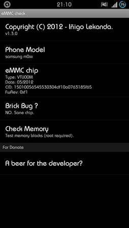

Woher weisst du wie weit der Bearbeitungsstatus ist? Habe keine Ahnung wo ich das nachgucken könnte. Bei Vodafone auf der Seite finde ich nix.
Ich hab meins über Amazon eingeschickt. Auf der Paketmarke war vermerkt wo es zur Reparatur hingeht (W-Support) von daher kann ich einsehen wie weit man dort ist.
Zum Herstellungsort: Ich kann zur Zeit nicht genau sagen wo es herkommt. Es ist noch in Reparatur aber ich meine es wäre China gewesen.
Meine imei 353166....fängt auch so an und hab es auch im Juni diesen Jahres gekauft und es lebt noch toi,toi,toi.....
Gruß "D"

Meine IMEI beginnt auch so. Habe das S3 Ende November erstanden. Laut der Brickcheck-App ist mit dem Flash-Speicher alles in Ordnung. Aber das bedeutet so gut wie gar nichts, da nicht mal bekannt ist, woran es nun genau liegt.

PS: Der eMMC Brickbug Check ist doch eigentlich für das S2 gedacht und hat mit dem S3 doch wenig am Hut, oder ?

Die App eMMC Brickbug Check ist nur für das Auslesen der Rev. und Build Versionen.
Die Nachricht "Brick Bug?" könnt ihr ignorieren, die sagt gar nichts (bezieht sich auf anderen Bug, außerdem lässt sich sudden death nicht vorhersagen).
