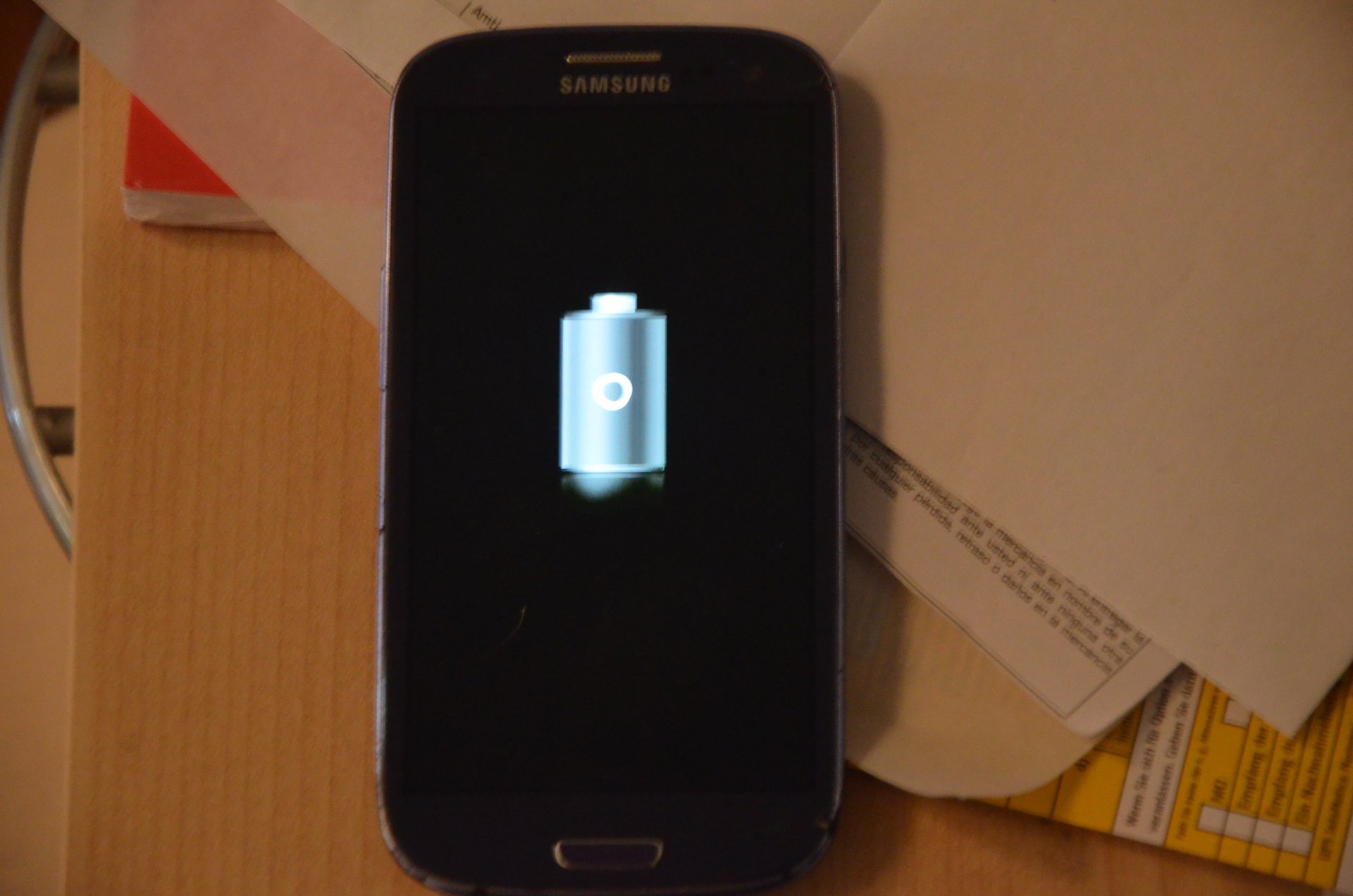

Bei meinem Gerät funktioniert an sich schon noch was.
Das Problem: Wenn ich es einstecke (siehe Bild), sieht man zwar wie gewöhnlich den Aufladescreen. Aber der drehende Kreisel bewegt sich nicht, also das Bild ist wie eingefroren.
Ab und zu komm ich durch die tastenkombination in so ein Menü, weiß dann aber nicht was ich tun soll.
Jemand eine Idee, wie ich es wieder zum laufen bringen könnte?
Danke!

Wenn es an ist, geht laden aber normal, oder?
Ist eine Custom Recovery installiert?
Wenn ich mein Tab 3 ausgeschaltet Laden will habe ich genau das selbe, Eingeschalten Laden geht ganz normal
Naja das Problem ist, dass ich es nichtmehr einschalten kann. :D
Deswegen die Frage, wie ich es wieder hinbekommen könnte
Hast du die Möglichkeit entweder den Akku in einem anderen S3 zu laden um zu schauen ob es geht, oder den Akku in einem anderen S3 in deinem zu versuchen?
Dann könnte man wenigstens mal den Akku ausschließen
Müsste ich mal schauen.
Also seit gestern lag es einfach nur ausgeschaltet rum.
Eben den Powerknopf gedrückt und tatsächlich erschien das das Galaxy S3 Logo aber wie beim Laden friert das Bild sofort ein?
Ich würde versuchen den Akku voll zu bekommen. Bevor es anfängt bzw. mit/beim Starten,:
"Volume runter" + "Hometaste" + "Powertaste" gleichzeitig gedrückt bis du sicher im Downloadmodus bist, um eine Firmware aufzuspielen. Erst dann an den PC anschließen und als Administrator mit "Odin" eine bereits heruntergeladene Firmware nach Anleitung flashen.
