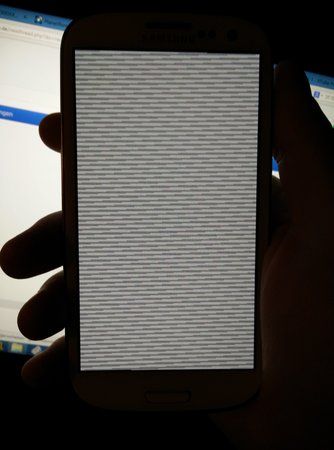

Hallo ihr Lieben,
ich fürchte mein S3 hat's hinter sich.
Gestern Abend aus der Tasche geholt, fühlte sich merkwürdig warm an. Und beim einschalten bekomm ich lediglich einen weißen Bildschirm mit schwarzen horizontalen Streifen. Auch beim Booten der Recovery.
In den bootloader komm ich noch und ODIN erkennt das Gerät auch, aber flashen geht anscheinend nicht mehr.
Ohne PIT-file bekomm ich:
<ID:0/006> Get PIT for mapping..
<ID:0/006>
<ID:0/006> There is no PIT partition.
und mit PIT-file
<ID:0/006> Initialzation..
<ID:0/006> Set PIT file..
<ID:0/006> DO NOT TURN OFF TARGET!!
<ID:0/006> FAIL!
Das S3 hat sich in den letzten Wochen häufig neu gestartet und hat immer mehr Einstellungen verloren. Zuletzt hatte sich auch Google Dienste, Google+ und Whatsapp zumeist aufgehangen. Ich hatte das allerdings für einen Softwarefehler gehalten.
Seht ihr noch ne Chance da was zu retten oder soll ich das Ding beerdigen?
