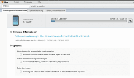

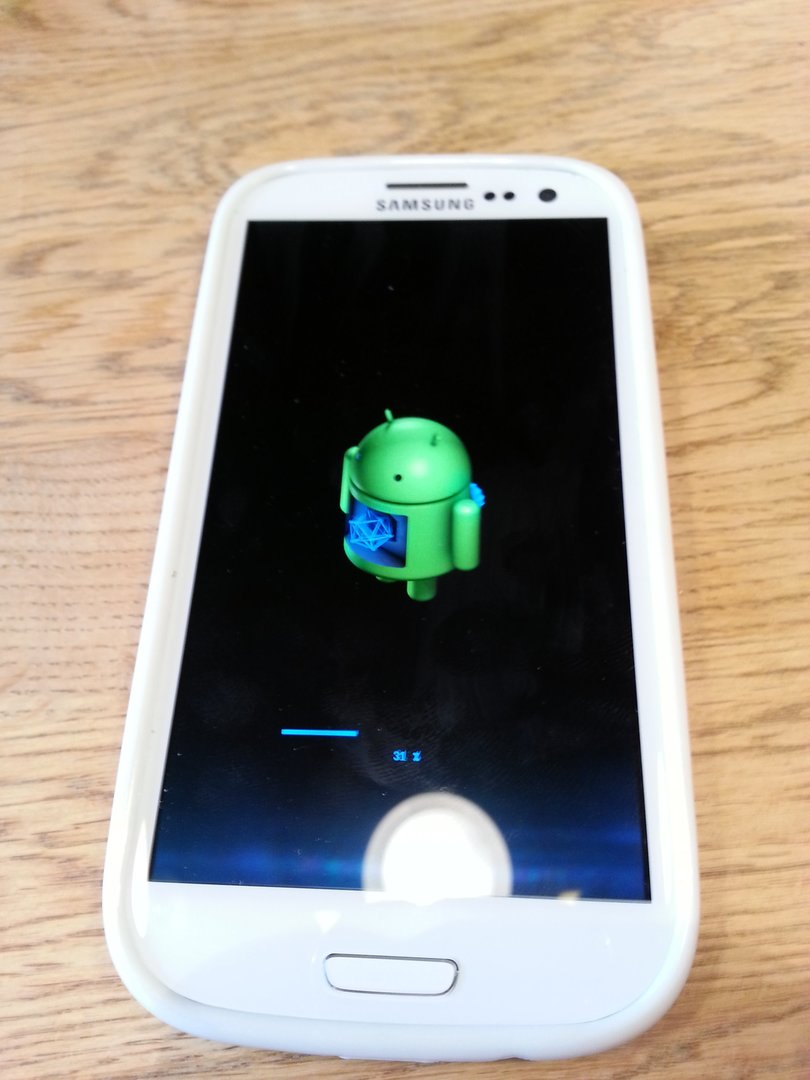

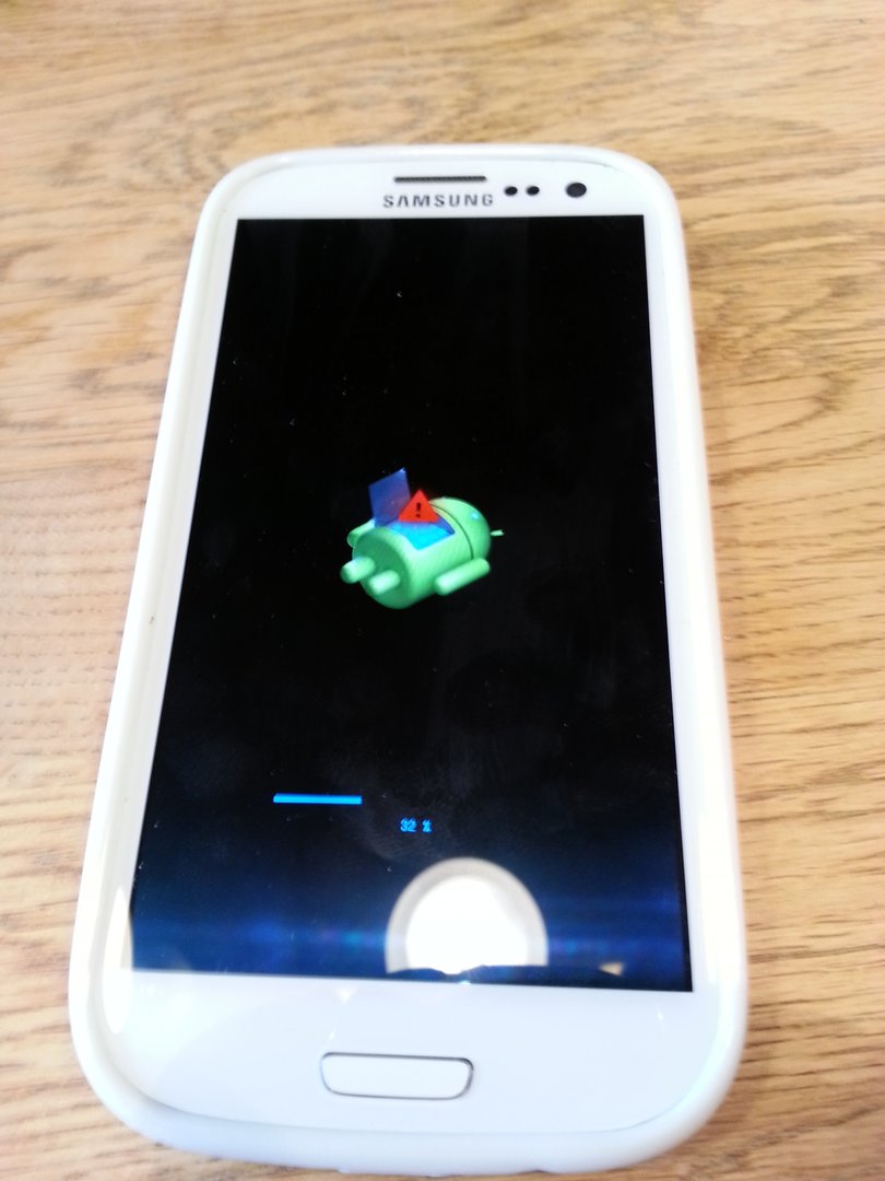

wir haben ein 0815-S3 ohne Root oder sonstiges mit 4.0.4, welches von sich aus 273MB an Update läd und nach einem Neustart bei 32% abbricht.
Warum? Über Kies ist auch keine Aktualisierung möglich.

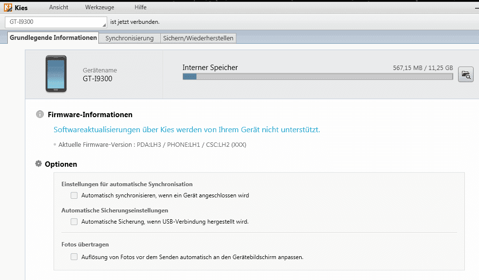

Schau mal im Download-Mode (Lautstärketaste nach unten + Hometaste + Powertaste gleichzeitig bis das Gerät an ist) nach welche Bezeichnung dein Modell hat. Hatte das selbe Problem da mein Gerät aus China war (GT I-9300 chn chn).
Man bekommt dort auf normalem Wege keine Firmware drauf. Weitere Infos auf Anfrage bei Bedarf.

Schon laut Photo sieht das Gerät nach Plagiat aus. Der Rand ist zu wulstig, auch der "umgefallene Androide" ist nicht original ICS.
Da ist ne Hülle drumherum. Deshalb der wulstige Rand. Ein Plagiat würde doch erst gar kein Update angeboten bekommen.
Und der Android sieht so seltsam aus, weil bei diesen Geräten irgendwas in der Firmware gehackt wurde.
